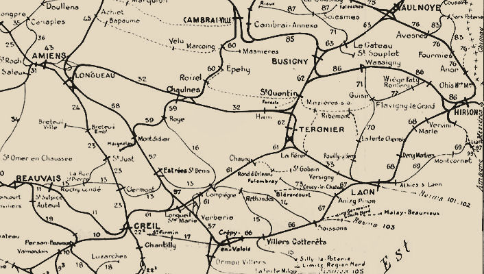

Tupigny, qui est au Nord de Guise, na pouvait pas être sur la ligne St-Quentin-Origny-Guise, mais plutôt sur la ligne SNCF Wassigny-Guise qui, si je me souviens bien, n'allait plus les derniers temps jusqu'à la gare de Guise, mais jusqu'à une usine (Godin?).
Voici une carte datant de 1952:
Sur la carte, les lignes à voie normale n'appartenant pas à la SNCF sont en pointillés.

Je ne pense pas que c'étaient des voies RTA, mais bien des voies SNCF (à part peut-être quelques rails en gare de Guise).
La seule voie ex-RTA subsistante à cette époque du côé de St-Quentin était, et est toujours St-Quentin-Origny.
Ou alors, il restait peut-être encore l'amorce de la ligne de Foreste jusqu'à la route de Paris (ex PN de Rocourt), pour desservir les Magasins Généraux.
