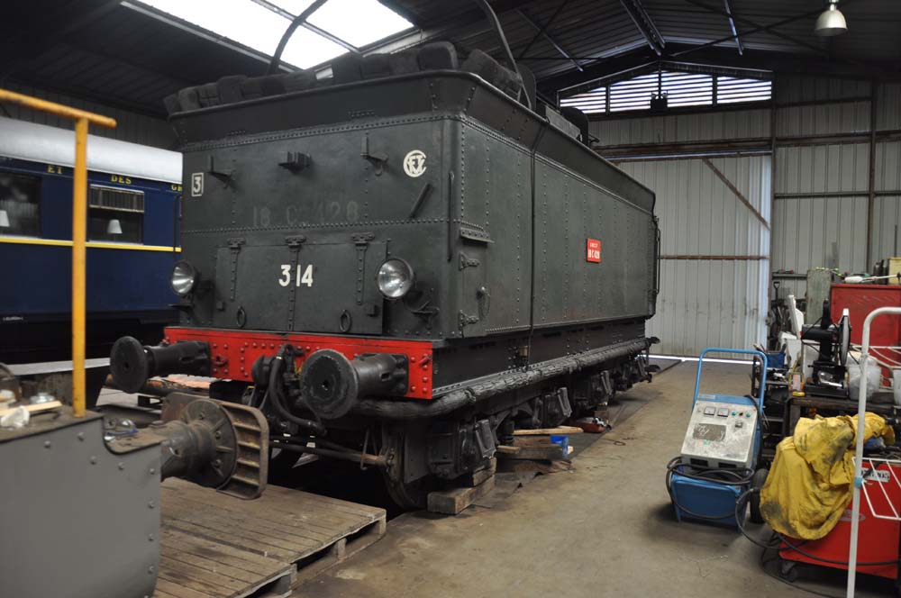

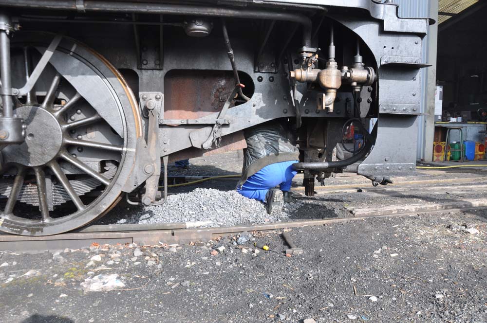

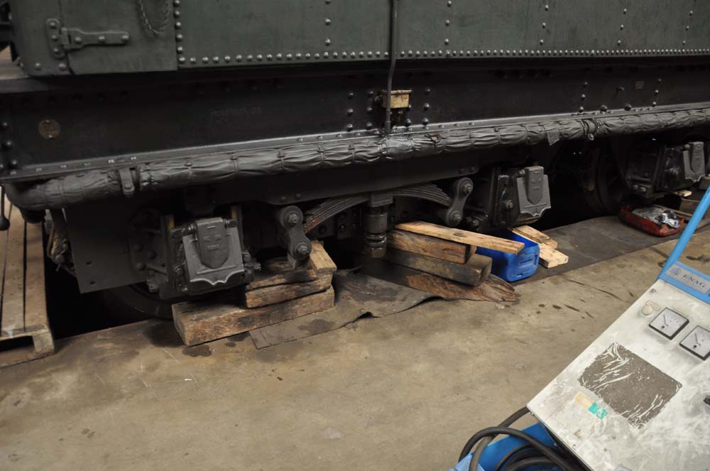

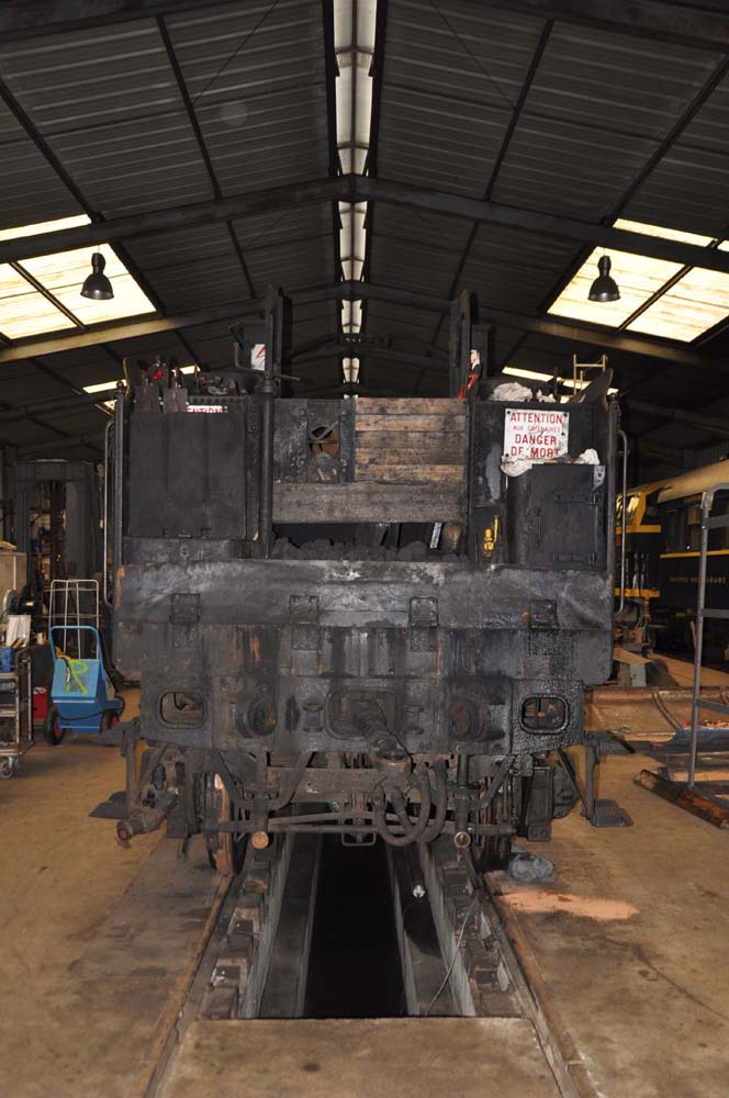

Ca bosse aussi sur le tender de la 140 C 314 qui a été désaccouplé et mis sur fosse

Merci Michel pour les photos !
Ces travaux ont été réalisés dans le cadre des contrôle de deux essieux-axes dans le cadre des opérations de retour de la 140-C-314 sur les voies principales.
Les bogies ont été calés et les boites partiellement démontées pour visite des fusées et des corps d'essieux.

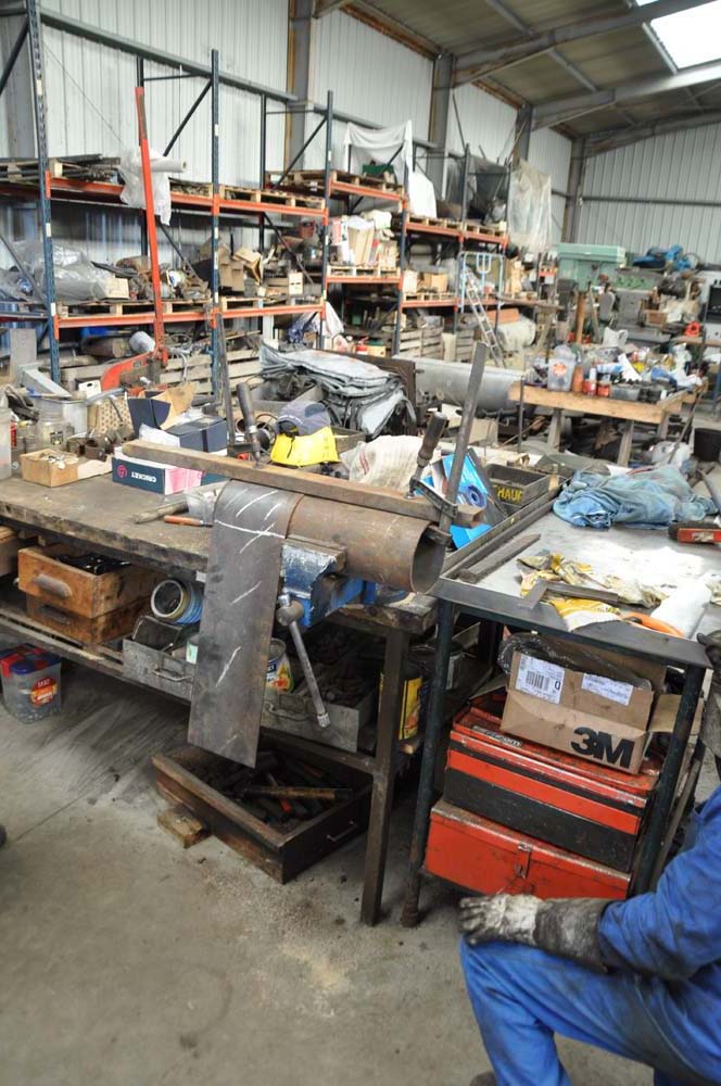

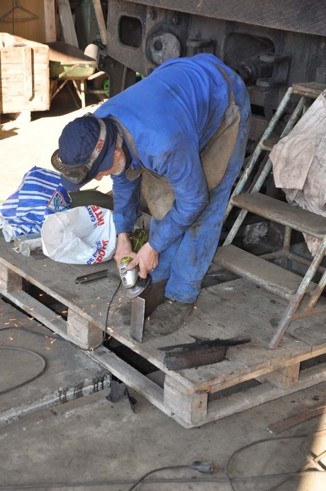

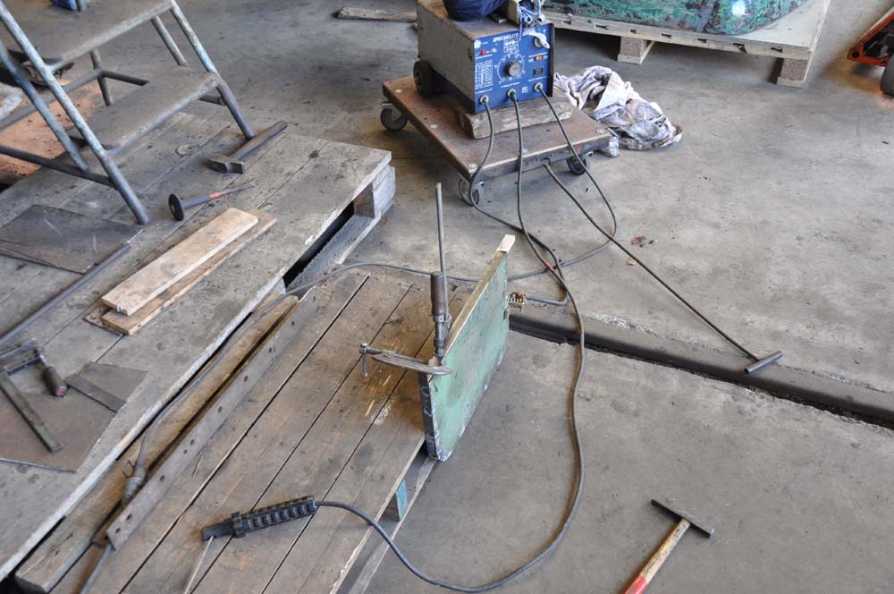

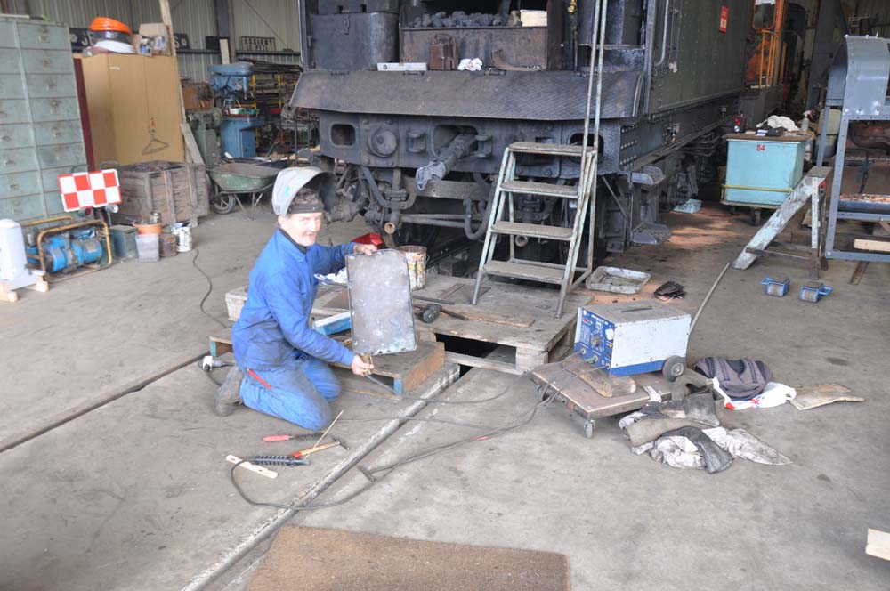

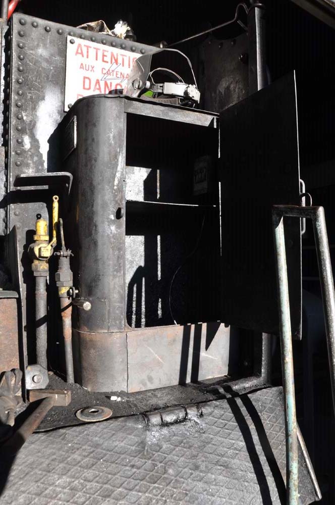

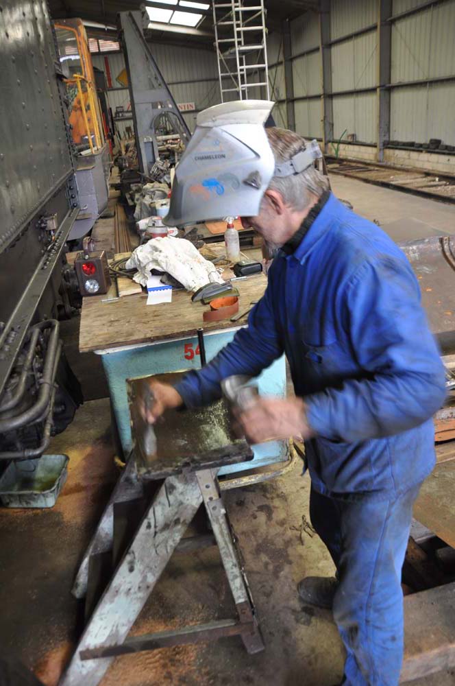

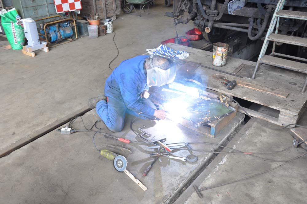

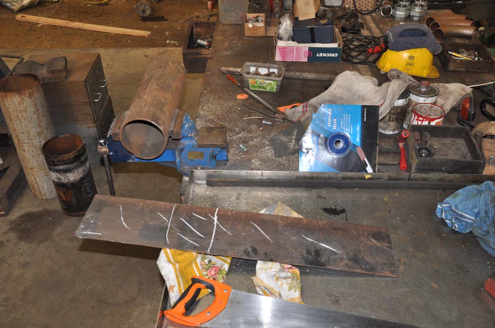

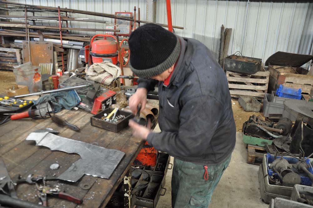

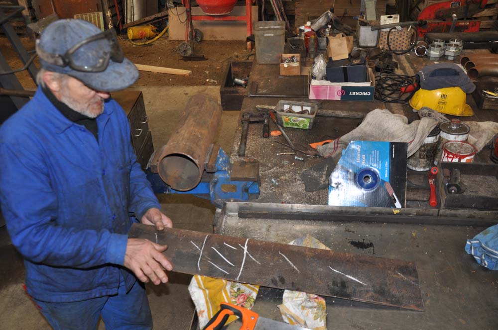

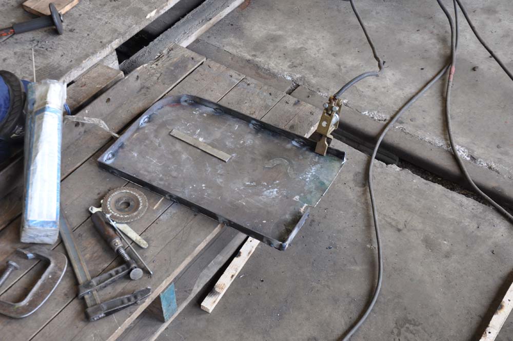

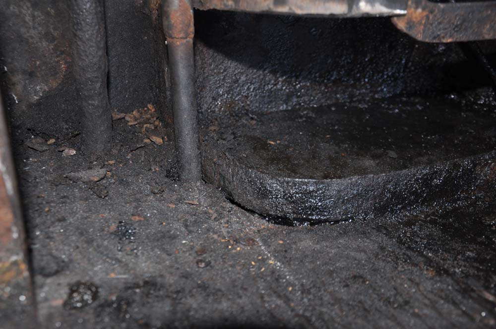

Ce week-end, début des travaux de réparation des coffres du tender de la 140-C.
Découpe du bas du coffre et réparation du fond de coffre côté mécanicien :
Le coffre côté chauffeur sera traité dans la foulée :D

Messagepar Michel3
07 Mar 2018, 17:03

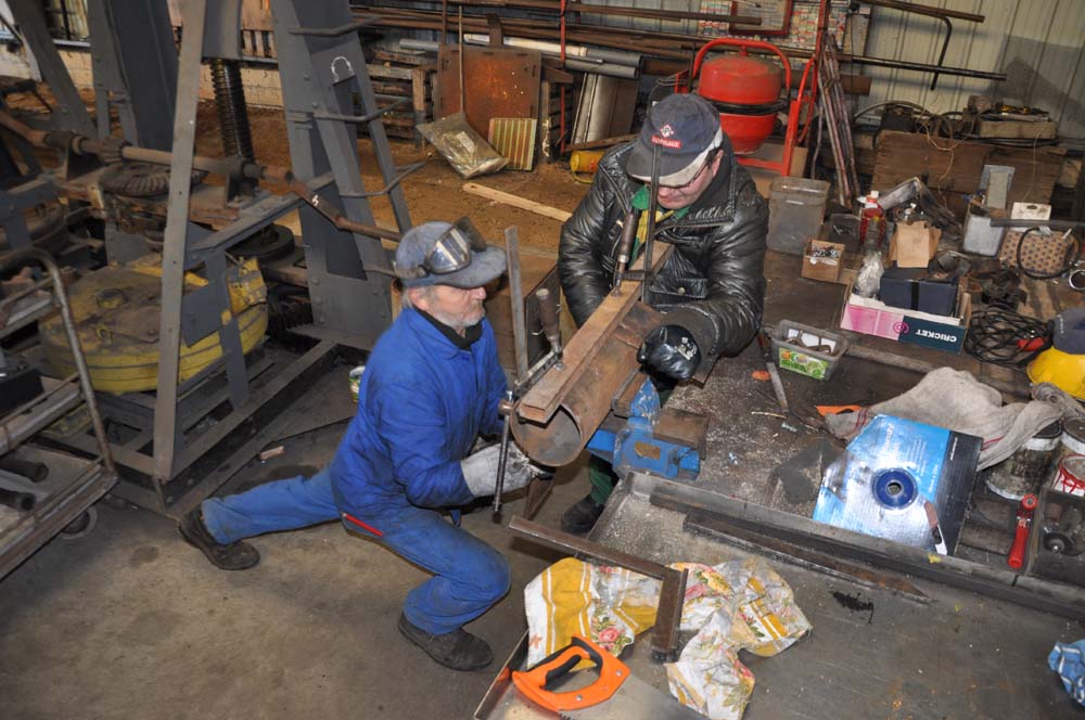

Construction du fond
Et voila c'st terminé :cool:

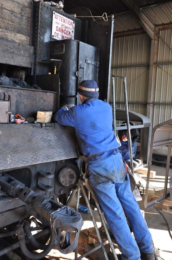

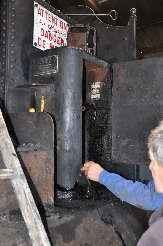

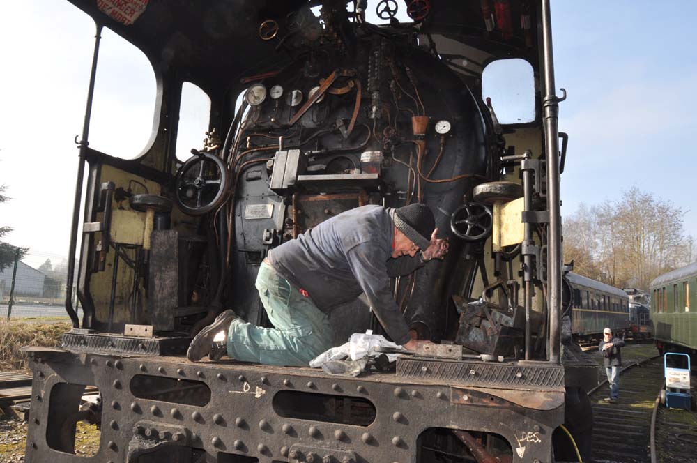

Messagepar Michel3
08 Mar 2018, 09:38

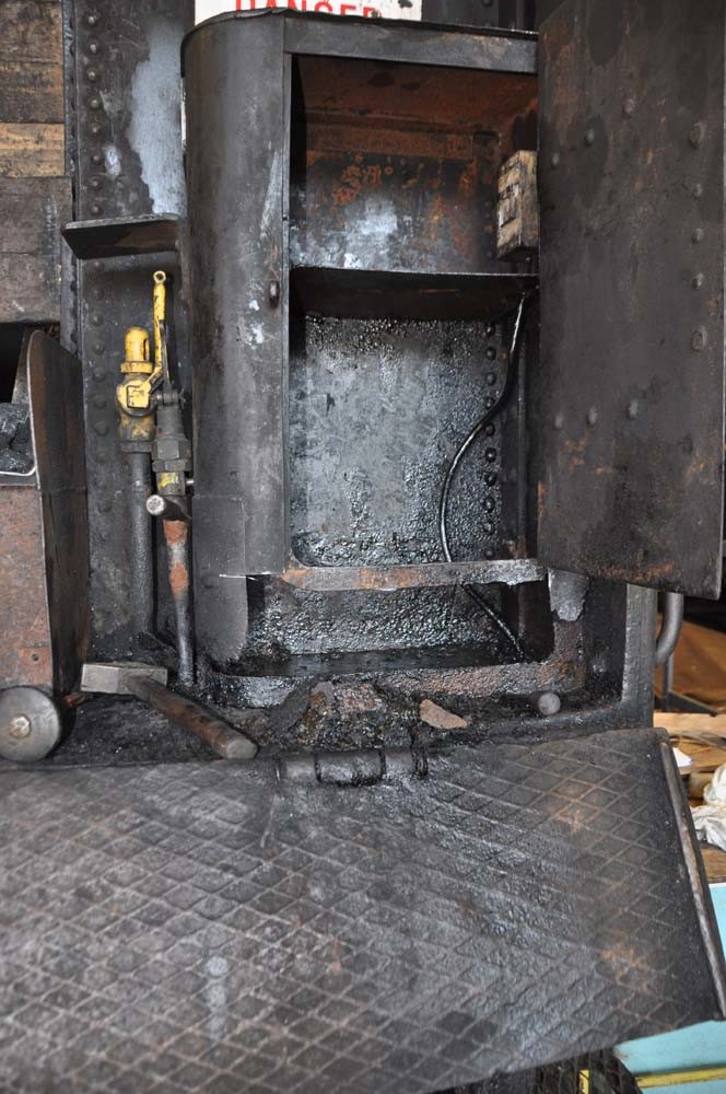

Le coffre sur le tender avance
encore un petit réglage et bon pour le service

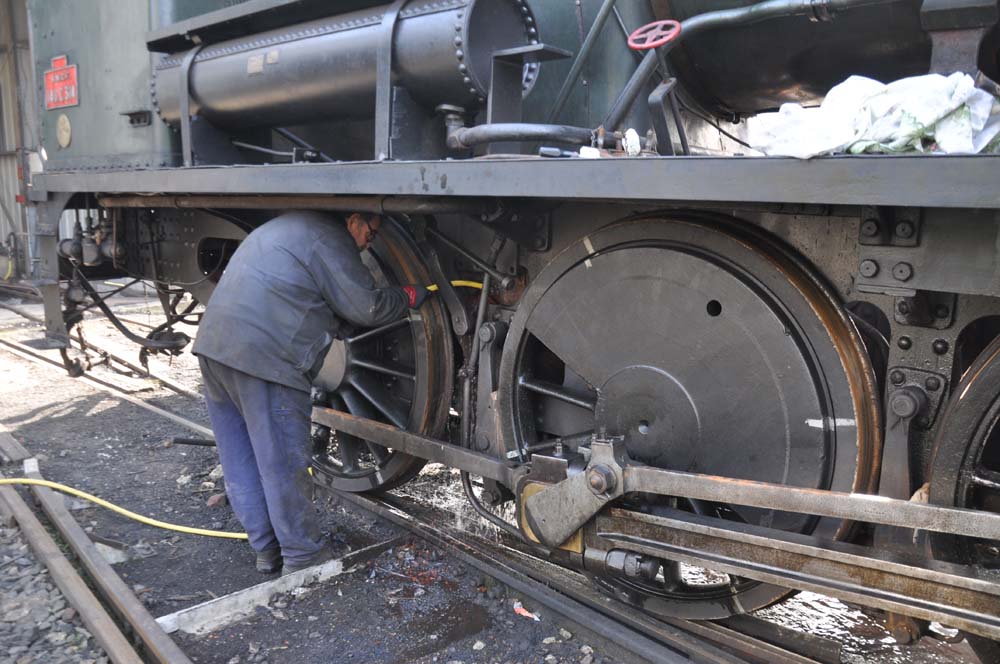

Messagepar Michel3
12 Mar 2018, 23:58

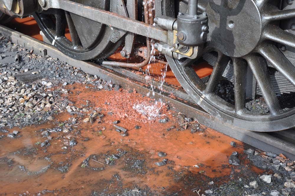

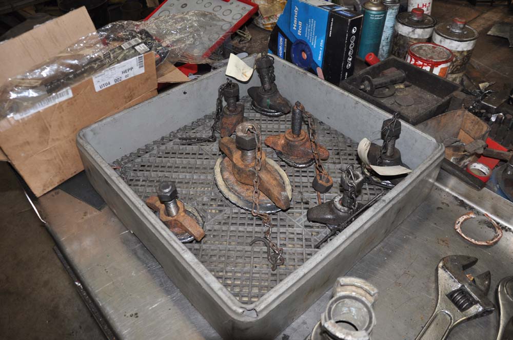

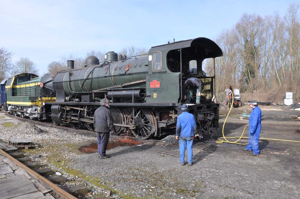

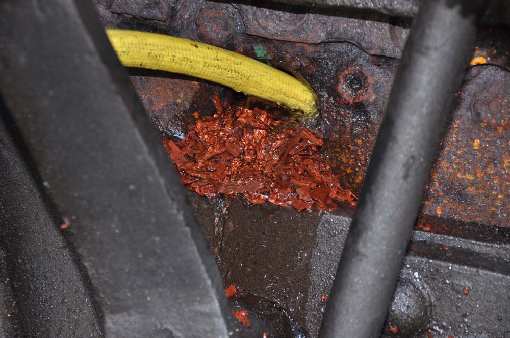

Lavage de la chaudière de la 140 C 314
Dépose des autoclaves
Bonne récolte .....
Changement des joints
Nettoyage du cendrier
Lavage de la chaudiere
La saison arrive a grands pas :coucou:
