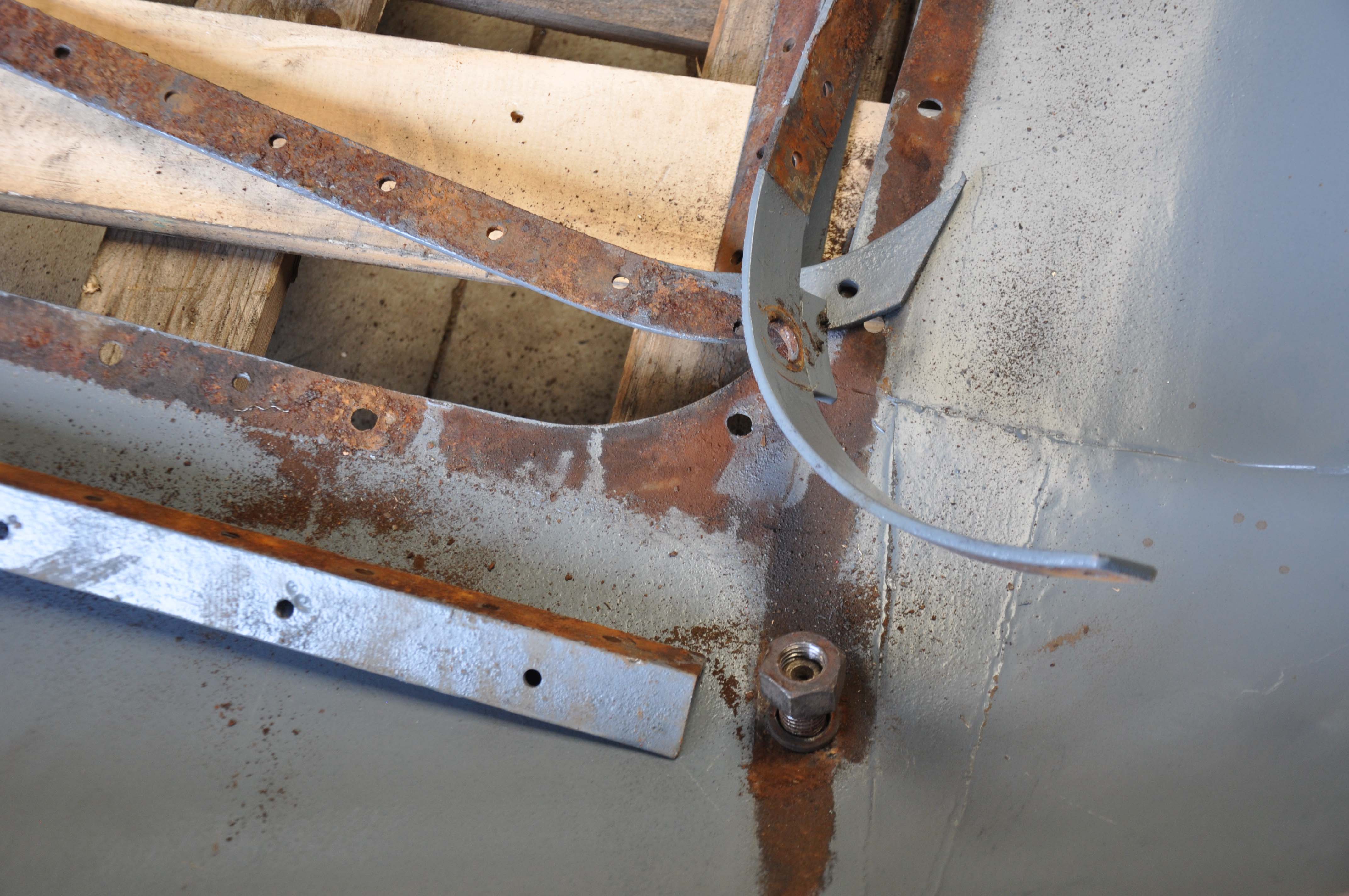

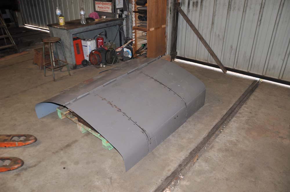

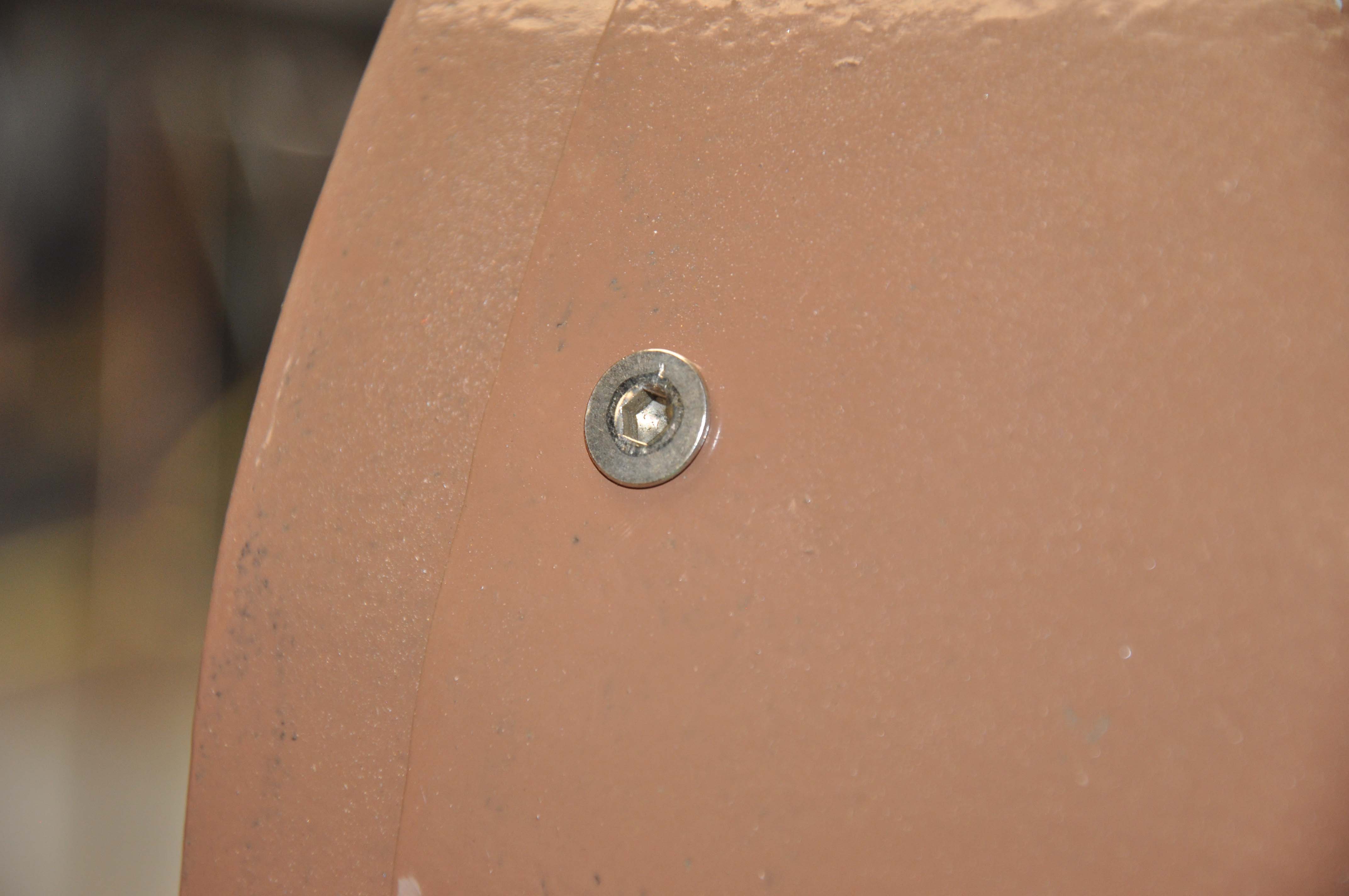

La suite de la chasse a la Rouille sur le capot AV du 33
45 rivets a faire sauter au burin ..... et deux coups sur les doigts après :siffle:
Un bon brossage en extérieur a 30°
St Rustol merci d'etre la .....faudra tout remonter avant le retour en Savoie :mur:

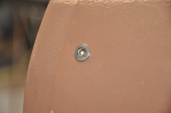

Essai de remplacement des rivets par une vis

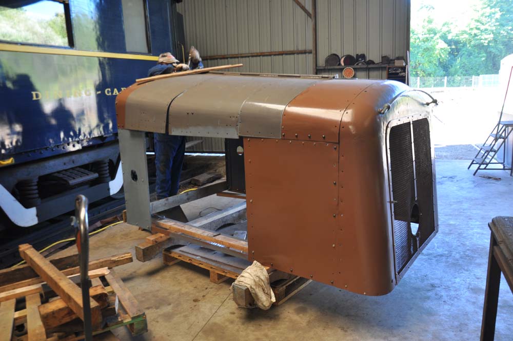

Je suis passé le 8 juillet au dépôt et j'ai essayé de prendre une vue d'ensemble des travaux de carrosserie en cours sur le 33 :
Ca avance bien cette histoire, lorsque la carrosserie sera en passe d'être terminée, on pourra reprendre les travaux sur l'ensemble moteur/boite/pont, sur les essieux et l'embiellage :cool:

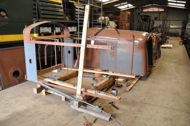

Messagepar Michel3
10 Aoû 2018, 22:31

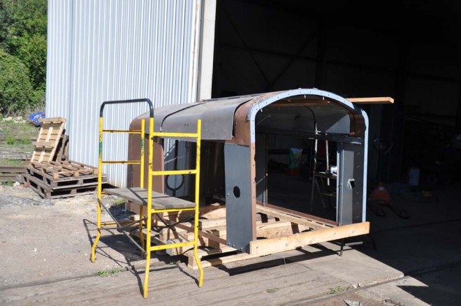

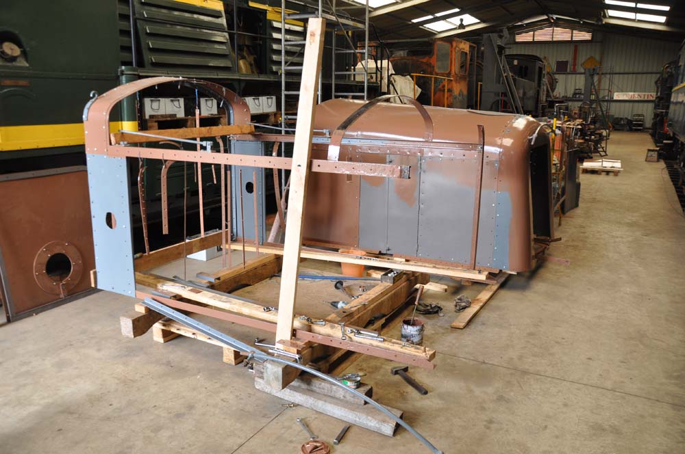

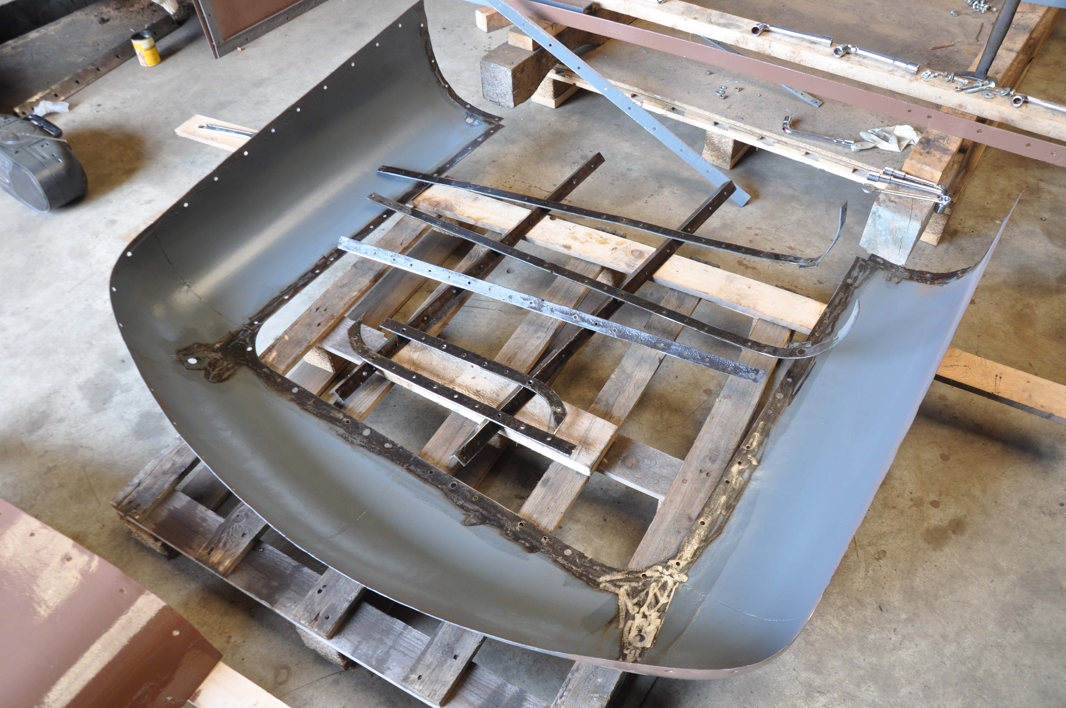

Photos du 12/14 juillet ........ :siffle: oui oui je suis a la bourre :apero:
Petite peinture a l'ombre
Séchage très rapide avec la chaleur
Remontage
Et voila ça commence a prendre forme le capot moteur

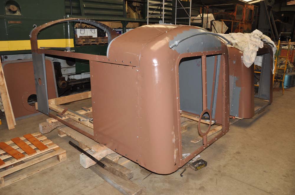

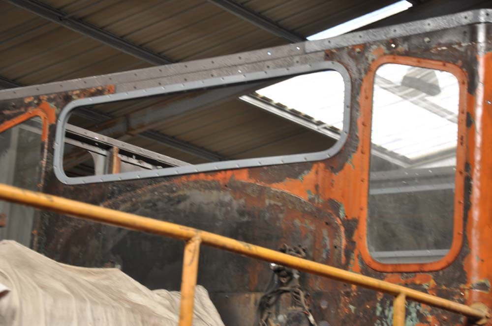

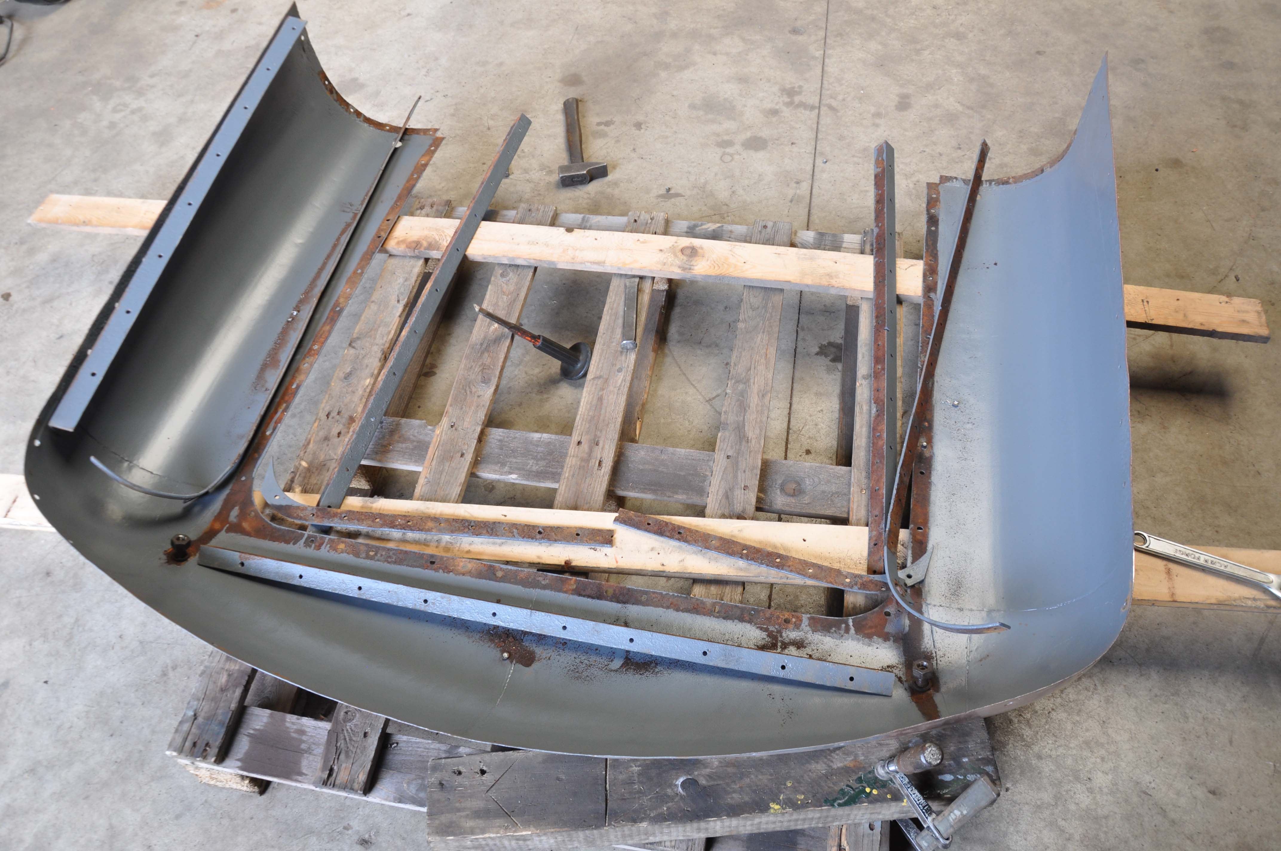

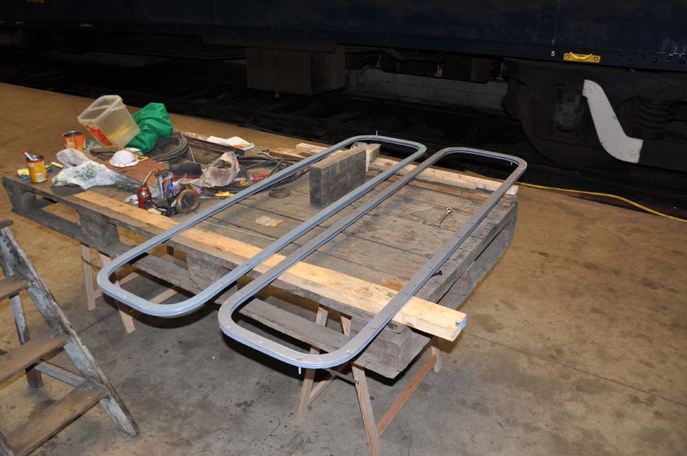

Messagepar Michel3
08 Oct 2018, 20:09

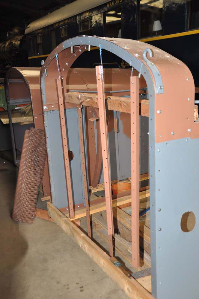

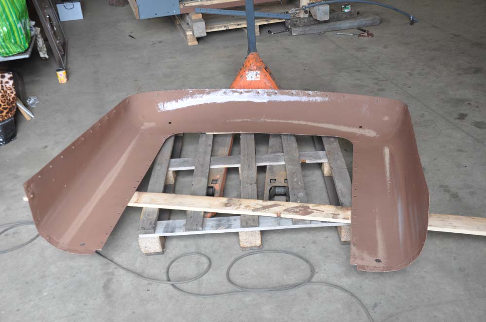

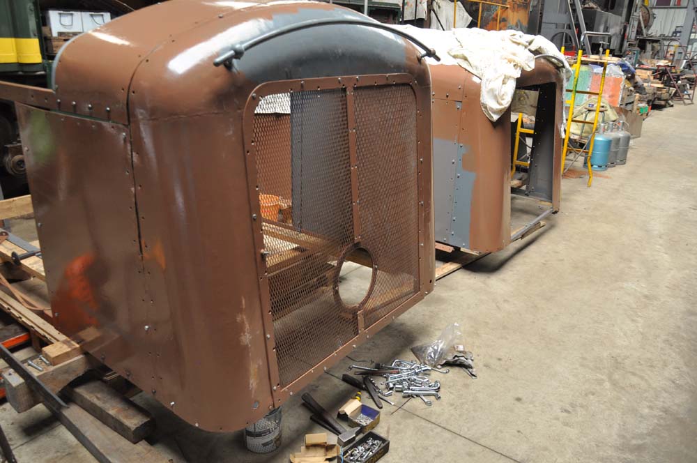

Les travaux de remontage continuent sur le 33 avec le capot mobile sur le capot moteur
Bon mauvaise surprise il est a re poncer
Heureusement il fait beau

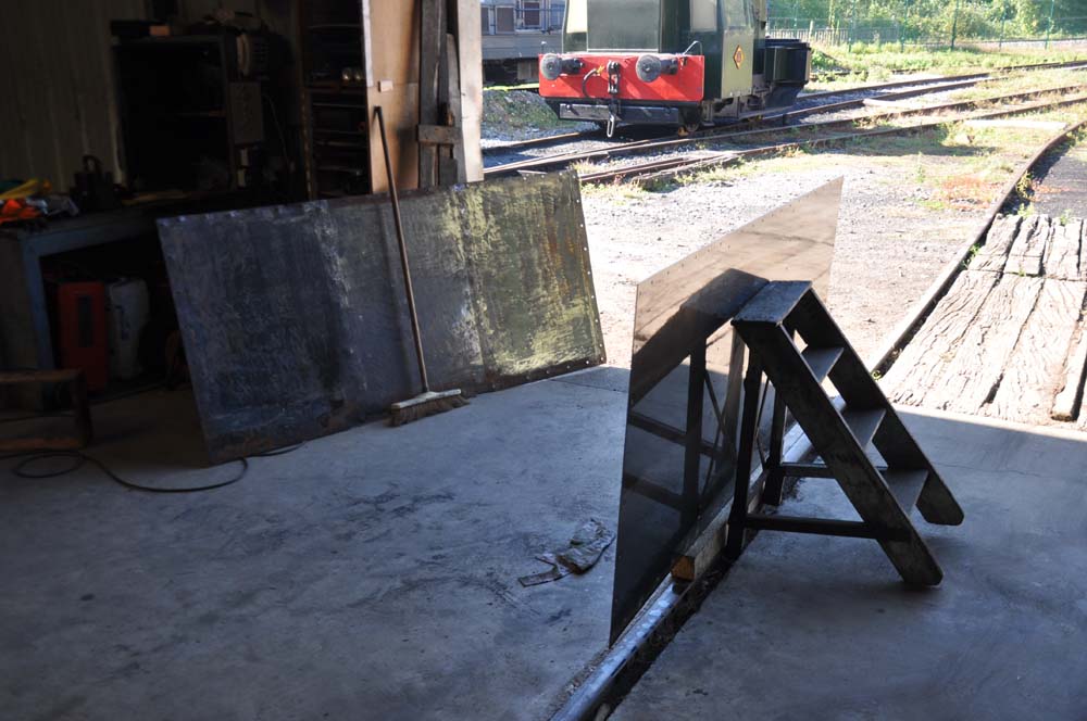

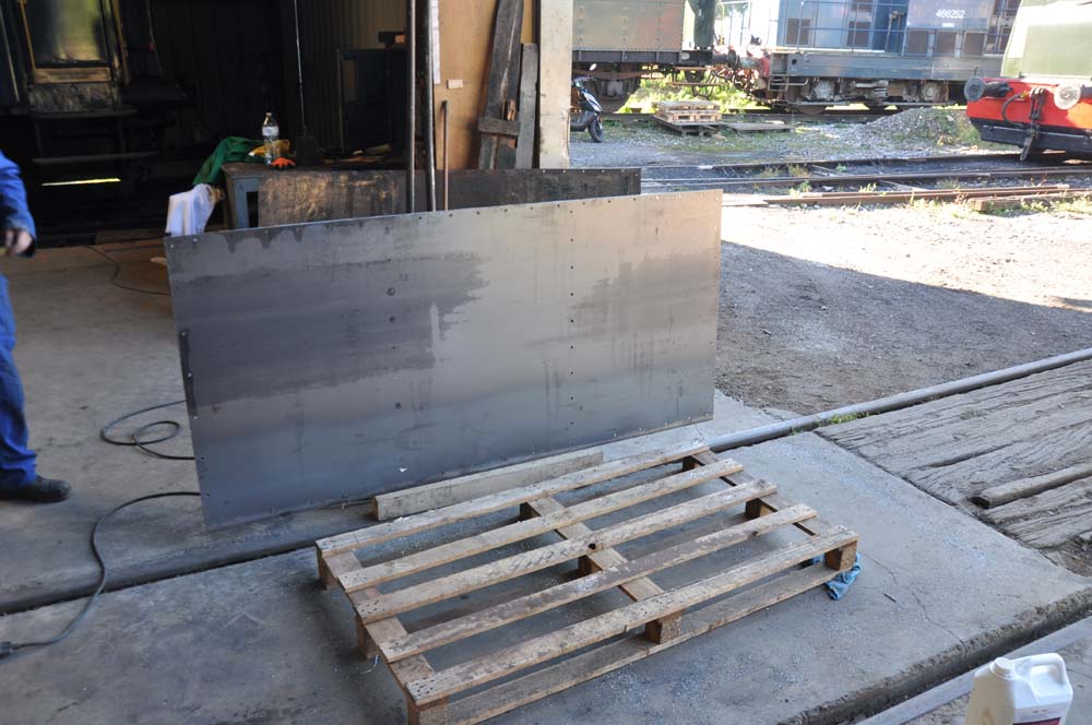

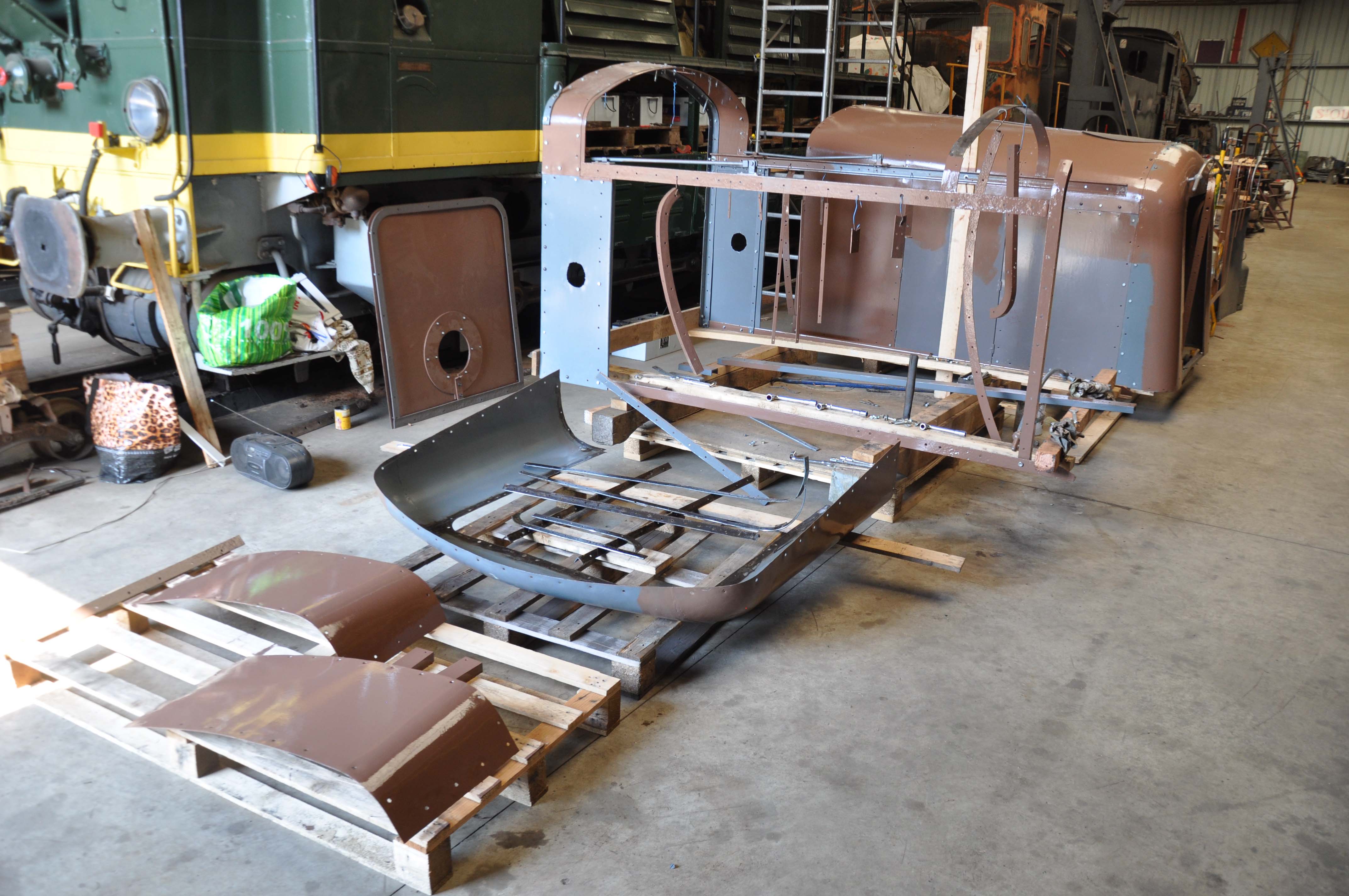

La dernière tôle qui était a refaire sur le capot AR est coupée et percée
Un coup de Rustol ....
Au fond l'ancienne tôle
Pour éviter de mélanger les morceaux nous avons remonté quelques pièces en provisoire

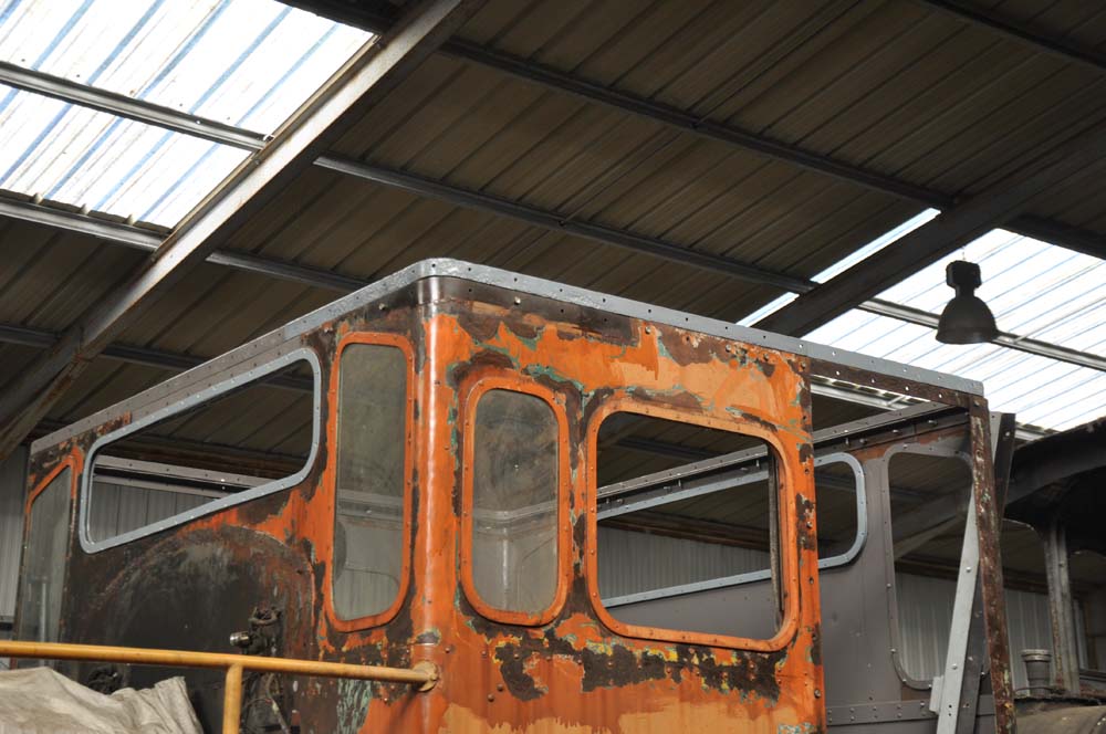

Les encadrements de fenêtre qui sont en trois morceaux
Les cornières supportant le toit

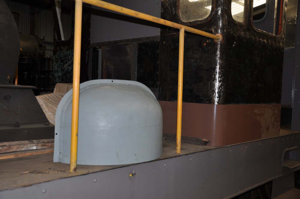

Le cache embrayage de la cabine
Donc en résumé le capot AR est terminé, reste une couche d'anti rouille, le capot avant est presque terminé, reste du remontage. Ce sera certainement tout pour 2018; 2019 verra j'espère la fin du décapage de la cabine et la reconstruction du toit, la révision du moteur ....premier essais en 2019 / 2020 :siffle:

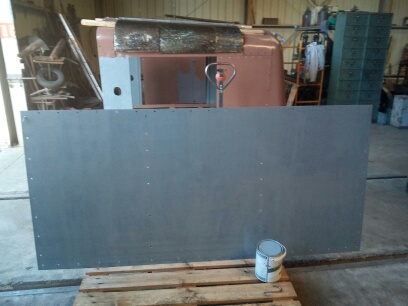

Messagepar Michel3
19 Oct 2018, 22:28
Je pense aussi, elle n'est pas de moi car je me souviens pas l'avoir vu rouler ….. un jour surement on pourra la refaire avec de belles couleurs :applause:
Voila la dernière tôle du capot AR , il ne reste plus qu'a la monter pour dire que le capot arrière est terminé :cool:

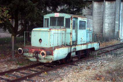

Je viens d'apprendre qu'un locotracteur ex RTA identique au N°33 a été ferraillé. :pleure: :pleure: :cry:
Voir ici
Le N°33 serait donc le dernier locotracteur RTA préservé ?

030T6 a écrit:Je viens d'apprendre qu'un locotracteur ex RTA identique au N°33 a été ferraillé. (...)
030T6
Il semblerai bien que oui, il y a eu 3 locotracteurs de ce type à la RTA : le 31, qui était le prototype, le 33 et le 255 que Michel avait retrouvé dans le silo de Fains la Folie et qui semble-t-il a été découpé l'année dernière alors que le CFTV avait proposé au propriétaire de récupérer cet engin...
Une raison de plus pour terminer la révision de cet engin devenu unique :(
Antoine

Un autre locotracteur ex RTA :
Photo d'Olivier Taniou
Avez-vous une idée de ce qu'il est devenu ?
