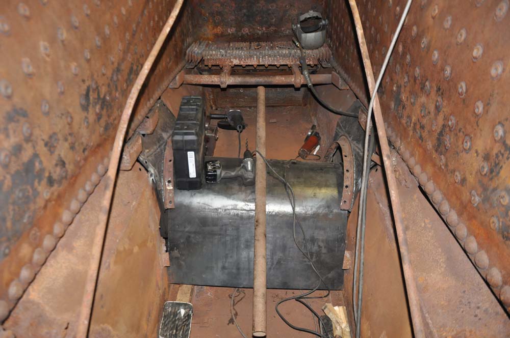

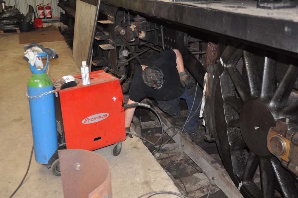

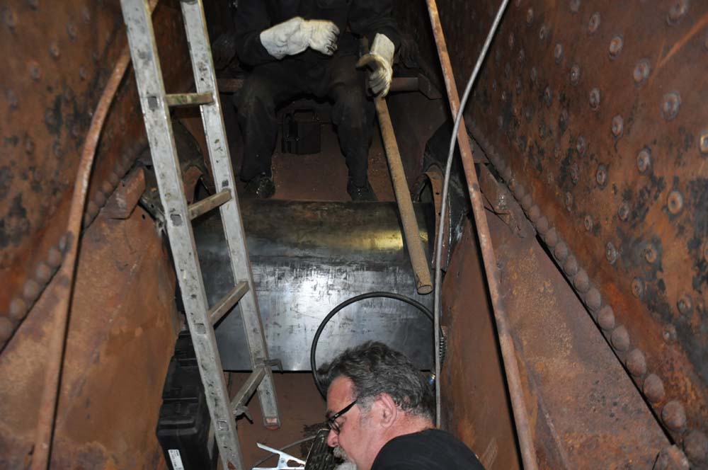

Travaux de samedi dernier sur la 140 C
Y a du monde dans le foyer
Bruno se glisse sous la machine

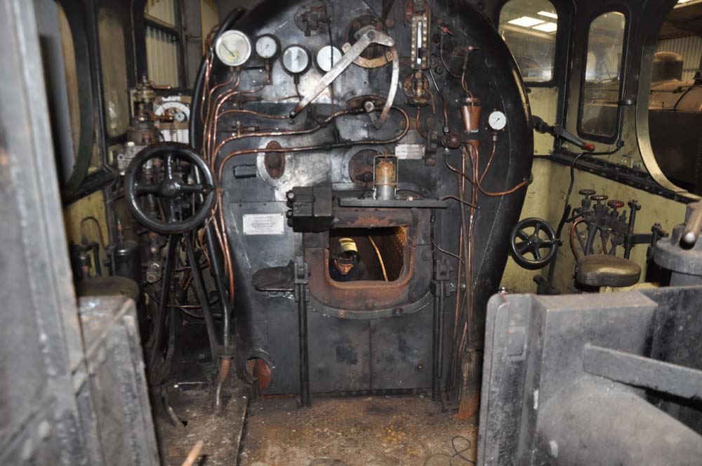

Mais le travail du jour ne se résume pas à la nourrice, l'atelier grouille de monde, samedi après-midi nous étions 19 à travailler sur le matériel !

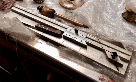

Suite des travaux de préparation des joints, des fois ça rate...

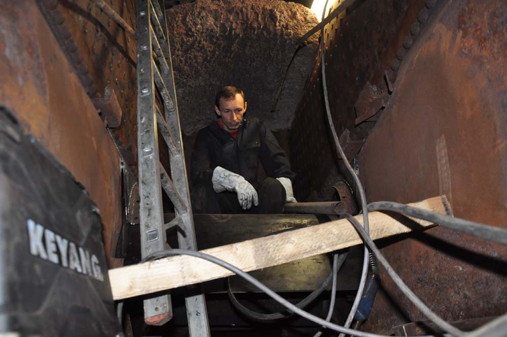

Ce samedi, maintenance classique au CFTV sur la 140-C : remplacement d'un tube à fumées qui donne des signes de fatigue.
Par précaution, il avait été bouchonné la sortie précédente donc dépose du bouchon, tréflage du tube aux deux extrémités et sortie, et pour terminer nettoyage de la plaque tubulaire de boite à fumées avant de poser un tube neuf qui a été rétreint dans la semaine.
