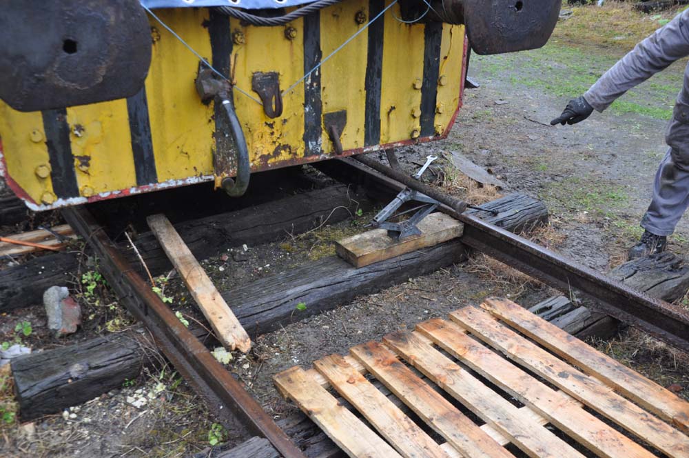

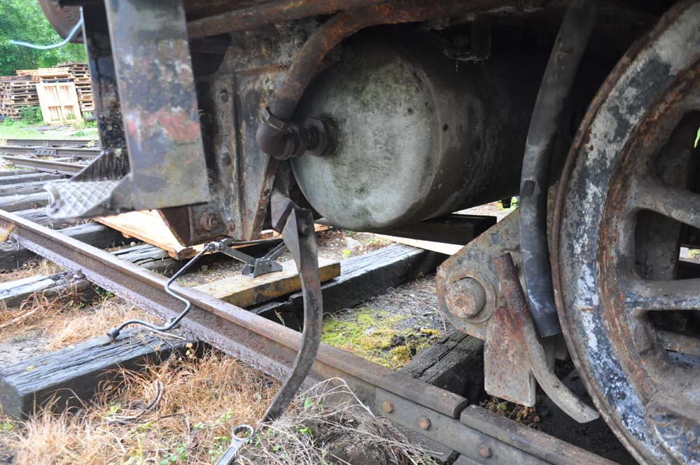

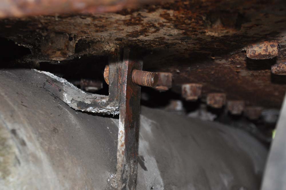

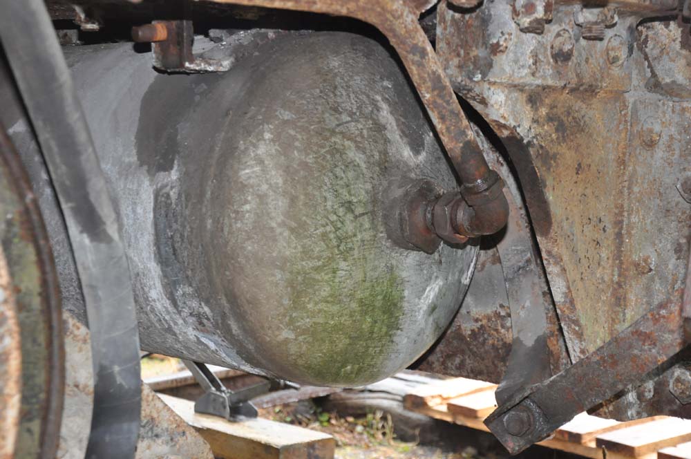

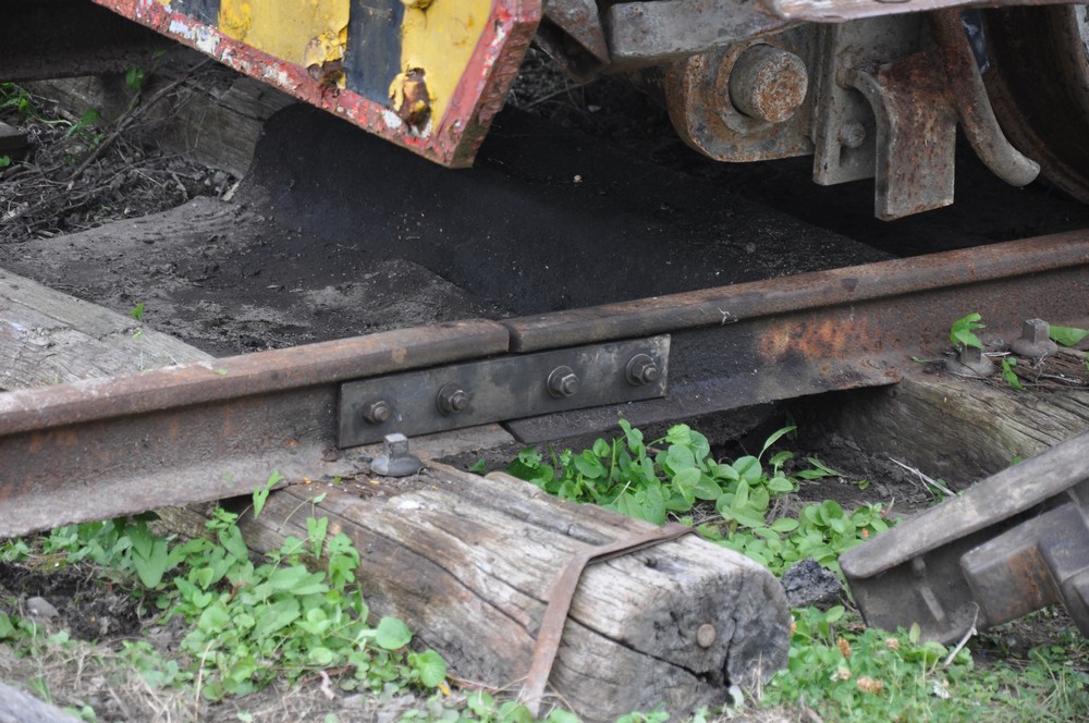

Le réservoir qui empêchait de récupérer le ressort cassé du crochet d attelage à été déposé :D ce fut plus simple que je pensais :siffle: au début .....mais pas après hélas :mur: :mur: comme quoi la Marmotte elle :dodo: pas tout le temps :debout:
Coté visserie ça vient sans effort :P
Les raccords, pas de souci non plus, tout a bien été monté a la Belleville :cool: :cool:
Le réservoir AR descend doucement ...... bon ok pas très tip top le système :siffle:

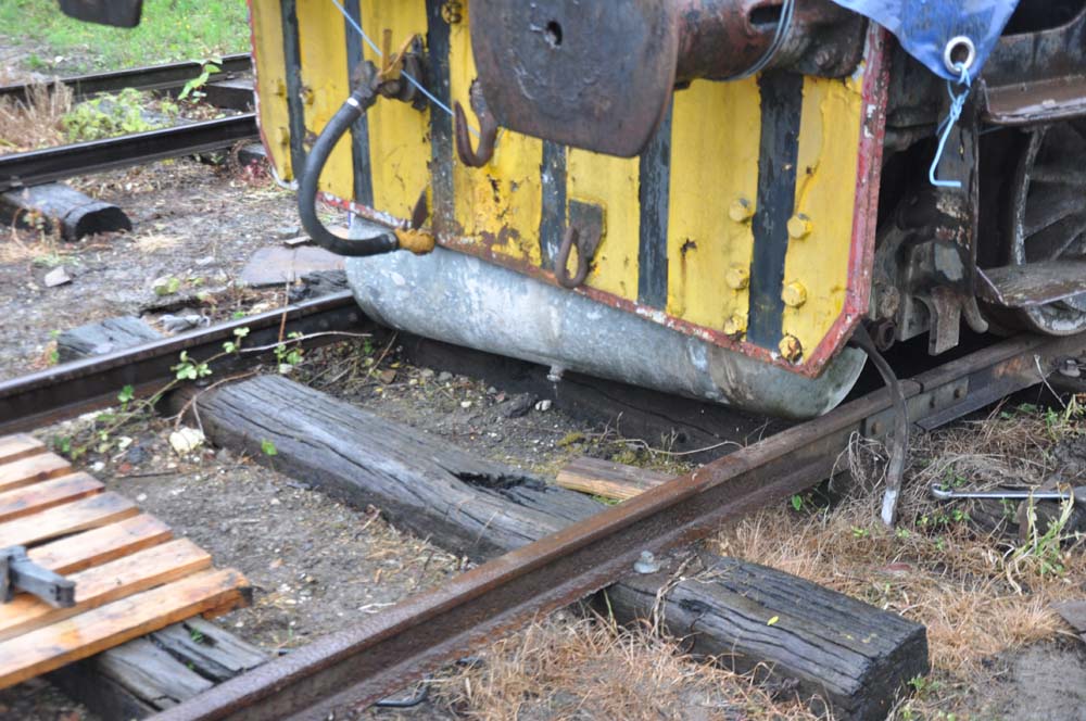

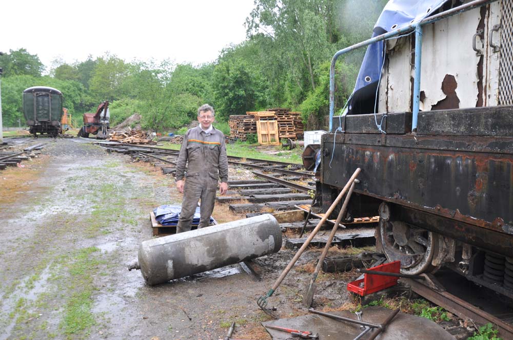

Il est au sol :cool: mais ... car il y a un mais impossible de le sortir pour 4 cm :mur: :mur: et la pluie s'invite en ce dimanche matin

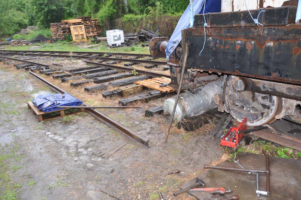

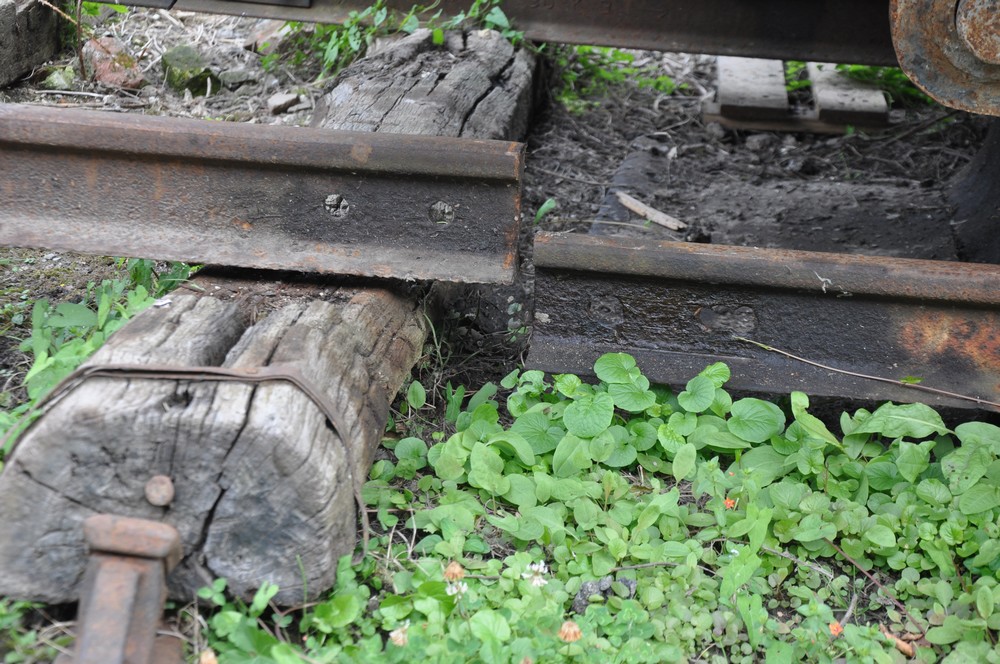

La solution, c'est de déposer le rail pour avoir la place de sortir le réservoir d'air AR
On l'a eu !!!! :prrrt: :prrrt:

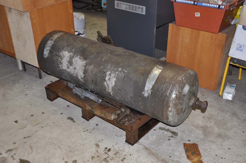

Le voila au sec a l'atelier

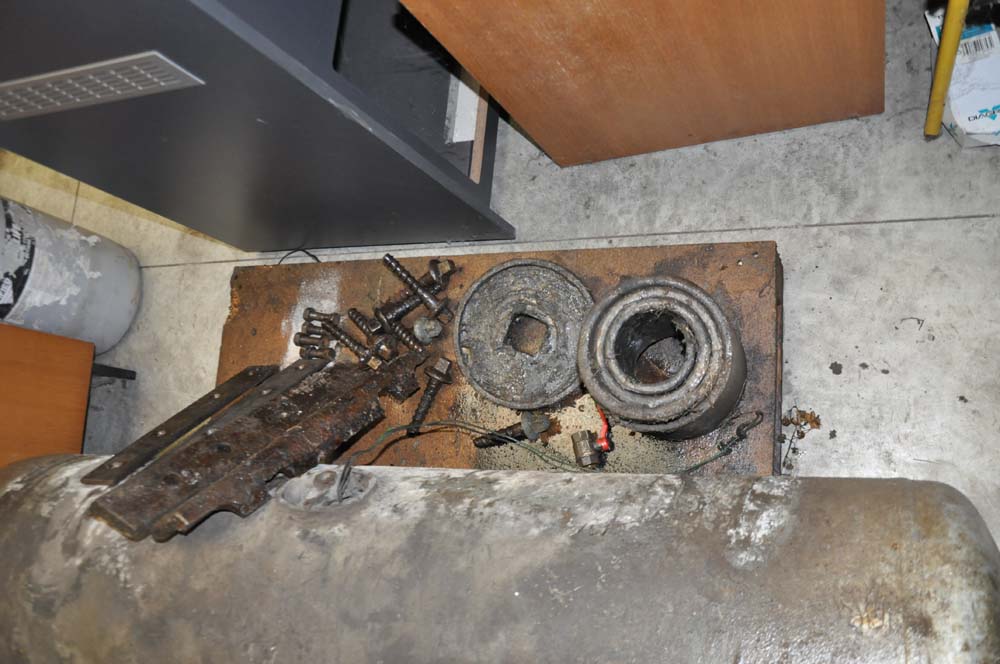

Et voila le morceau cassé du ressort d'attelage

L'avantage c'est que le réservoir devait être déposé pour son épreuve, donc c'est fait :D
En plus il a sa plaque et son constructeur existe toujours (MASSAL) j'ai déjà lancé les démarches pour récupérer les données pour la requalification du réservoir qui a aussi un immense avantage : il est galvanisé ! une première pour un matériel ferroviaire (pour moi) mais un plus incontestable il est au moins bien protégé contre la corrosion extérieure...

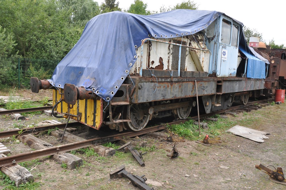

Et hop on remonte le rail ce soir :ange:
Oups y a comme un problème :siffle:
Finalement tout rentre dans l'ordre
Et le yoyo est a nouveau manœuvrable ..... bon avec un crochet c'est quand meme mieux
Pas yoyo mais BB , c'est juste une question de puissance :siffle:

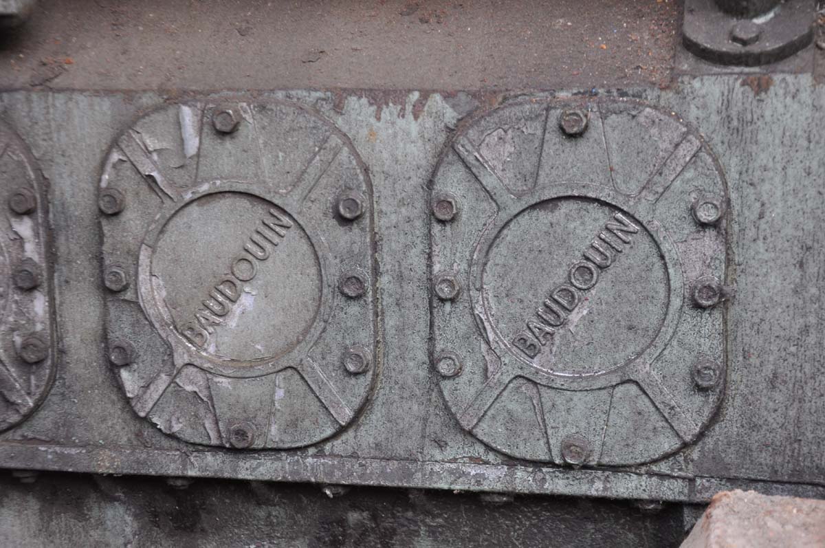

Pour l'instant c'est juste une histoire de disposition d'essieux, c'est bien un BB mais ça reste un yoyo du fait de sa puissance qui est de ? :prrrt:
DECAUVILLE
Messages: 193
Enregistré le: 11 Nov 2009, 16:24
Re: le CFTV
Messagepar Michel3
21 Aoû 2016, 23:07
Deux moteurs Willème de 180 ch chef ! :siffle: donc 360 Ch

Messagepar DECAUVILLE
22 Aoû 2016, 05:35
Ah pas du tout , il ne s'agit en aucun cas de willeme, mais de Beaudoin DP6, (six cylindres)
perdrait tu la mémoire ma vieille marmotte?
Chaque moteur doit faire approximativement 150 cv.

Messagepar Michel3
22 Aoû 2016, 17:53
On m'aurais menti ? on m'aurait dupé a l'insu de mon plein gré ? :mdr2: En effet c'est des Beaudoin DP6 y a pas photo mais j'ai regardé une page , celle la http://www.cftv.fr/IMG/pdf/bb203.pdf faudra rectifier :rhaaa: :rhaaa:
to be or not to be that is the question ......... en effet le moteur a besoin d'un toubib :mdr2:
