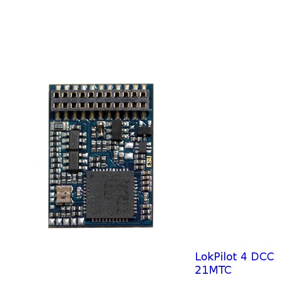

Si c'est du NEM660 c'est du 21 broches (MTC21), enfin prévu pour être branché sur un connecteur 21 broches.
Par exemple :
