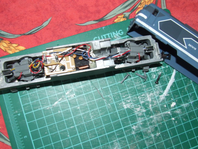

J'ai une bb567415 Piko.
J'aimerais y mettre un décodeur. Seulement .... je n'y connais rien.
Une âme charitable pourrait-elle m'aiguiller sur la démarche à faire svp ?
Merci :oops: :oops: :oops: :)

Personnellement j'utilise le MX 64R Zimo (R c'est pour ceux muni de la fiche NEM). Aucun problème cela rentre sans souci. Le MX 64 c'est un décodeur relativement encombrant mais peu épais puisque monoface. Dans la même gamme le MX63 est plus petit, mais plus épais, car biface.
Cela fini de faire de ce châssis une excellente mécanique. Dommage qu'il y est quelques simplifications mal venues sur la caisse comme les phares ou le grille de toiture. Avec ces 2 détails voyants mieux traités Piko aurait réussi un modèle présentant un rapport qualité-prix hors normes. "Tchong" aurait pu courir derrière avec son daltonisme avancé qui lui fait raté toutes les teintes SNCF.

Et une question toute bete mais .... quand on achete un décodeur, il y a une notice qui explique quel fil mettre sur quel fil ? :oops:
Oui je ne suis pas dans l'electronique, je sais, je sais :lol:

  1. Réponse = OUI
  2. Si l'on achète un décodeur avec fiche NEM pas besoin de se poser la question: il suffit de mettre la fiche dans le bon sens (en sens inverse pas de risques, mais l'écliarage ne focntionne pas. En principe il faut mettre le fil orange en face de la position 1 de la fiche: c'est celle repérée par un point ou une étoile.

Et bien un seul mot = MERCI :cool:
Yapuka.
Et pendant que j'y suis je vais aussi l'améliorer un peu cette machine. Il y a un certain temps qu'elle est dans mon tiroir, il est temps de s'occuper d'elle. :mrgreen:
