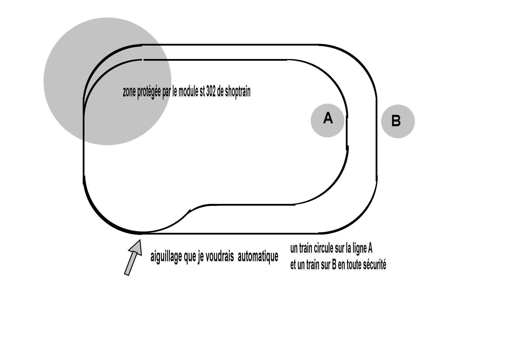

Messagepar FENDEL
02 Mai 2013, 18:51
je joints un petit plan d'une partie de mon réseau

Re: alimentation aiguillage jouef par ILS
03 Mai 2013, 09:45
Les trains circulent-ils dans les deux sens?
Si non, dans quels sens circulent-ils chacun?
Pourquoi ne pas protéger toue la partie à voie unique?
En toute sécurité: Non: Si un train se plante avant de sortir de l'aiguillage non protégé, le deuxième train ne le verra pas...
Messagepar FENDEL
03 Mai 2013, 16:10
oui il circule dans le même sens de la zone protégée à l'aiguillage à automatisé
