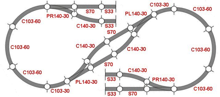

pour les essais, j'ai décidé de réaliser ce modèle en voie N de chez Tomix ci dessous...

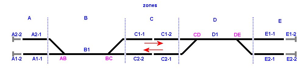

et ce diagramme des sections, coupures et aiguilles...
toutes les coupures sont representées:
- les sections en gris (A1-2, A2-2, E1-2 et E2-2) sont les butoirs
- les aiguillages électriques (AB, BC, CD et DE) sont des Tomix
- les sections C1 et C2 ont un seul sens de circulation (flèche rouge) pourquoi ce sens :?: parce qu’il fallait bien en choisir un :prrrt:

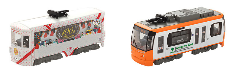

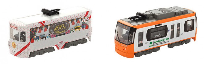

et le materiel Bandai qui roulera dessus..

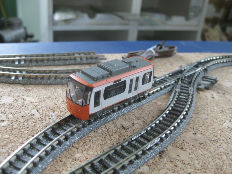

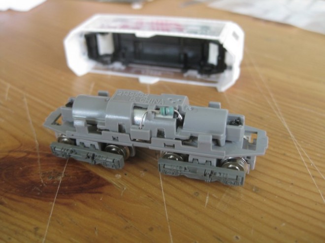

non non, c'est pas une blague, en voici d'ailleurs un sur la zone d’évitement

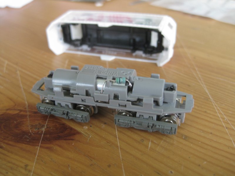

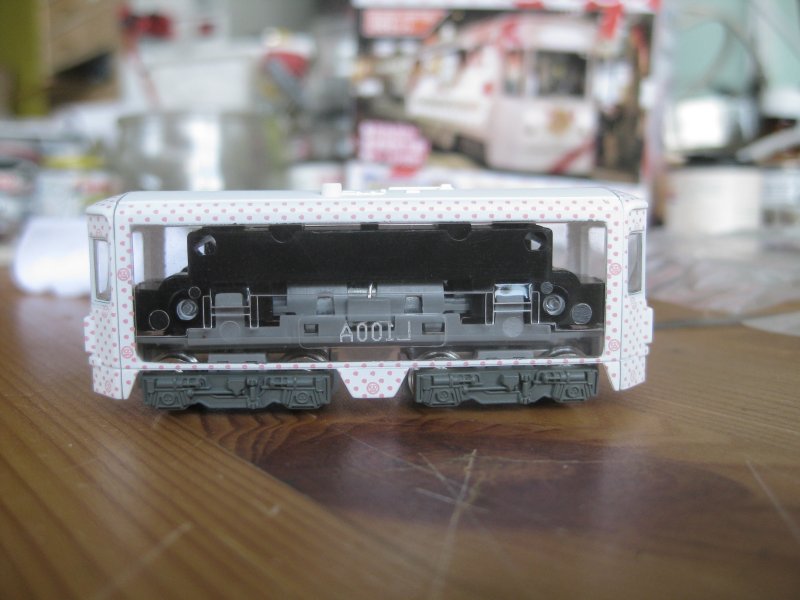

je suis en court de digitaliser le deuxième avec un Digitrax DZ125IN :siffle: deja en analogique, cela roule super bien :cool:
la longueur de 560 permet de ranger ce réseau dans une bibilo-étagere de 600 sans trop dépasser...

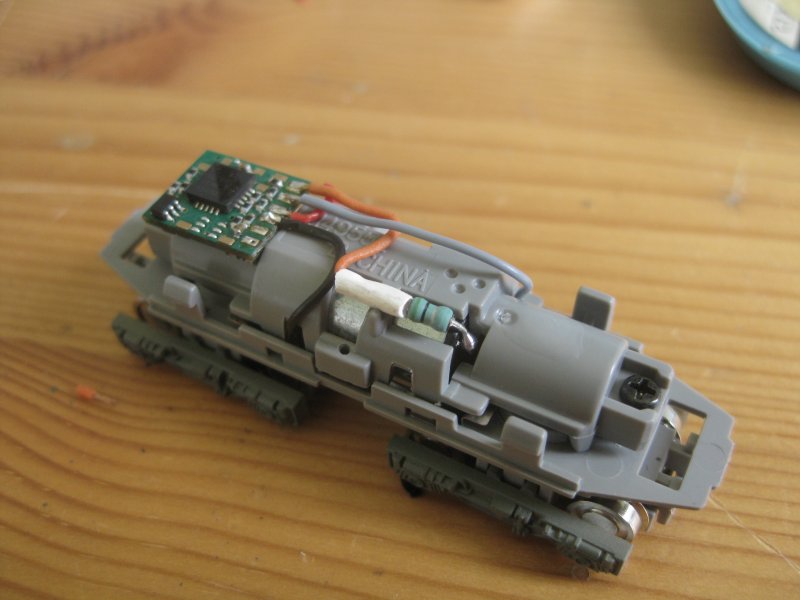

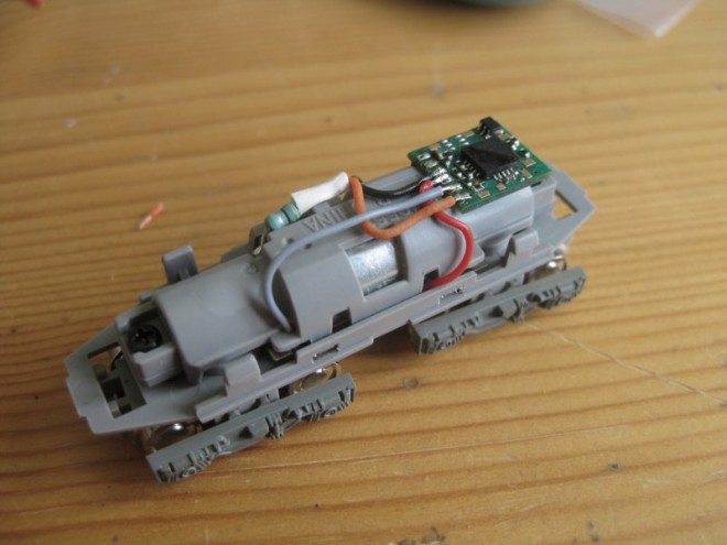

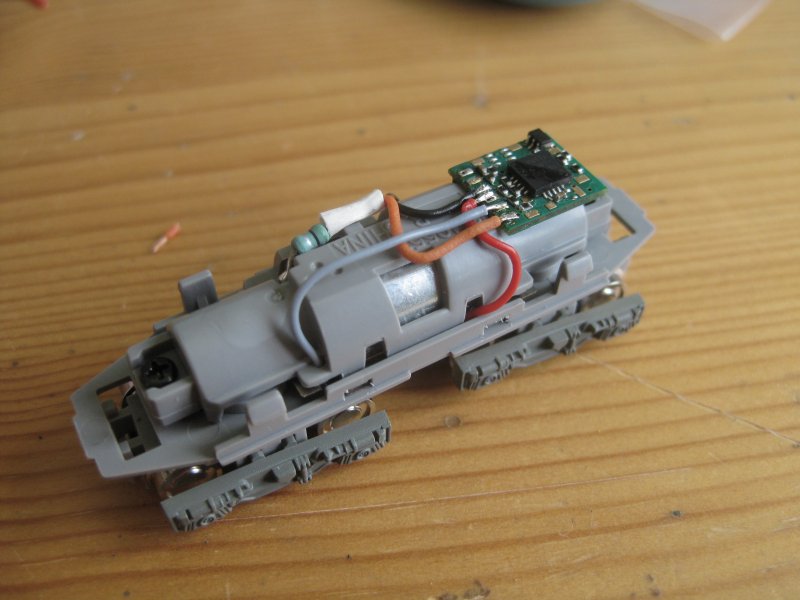

dans le châssis Bandai, j'ai installé un Digitrax DZ125IN, après avoir dessoudé les broches et remplacé par les fils sauf ceux des sorties éclairage qui ne me servaient pas:
pourquoi le DZ125IN et pas le classique à fils :?:
- je l'avais sous la main et je le connais pour l'avoir déjà utilisé, et la version NEM 651 est plus simple à dessouder que la version à fils :cool:

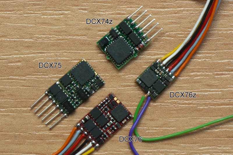

- il est nettement moins chère qu'un Lenz ou encore plus petit, le CTE DCX76Z, surement le plus petit décodeur actuellement... mais a plus de 32€ le bout :shock:
