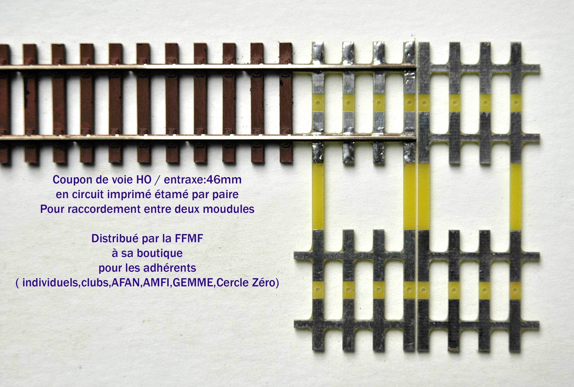

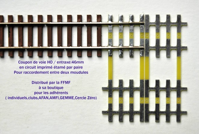

Il existe ce genre de coupon de raccordement de voie entre deux modules que j' utilise depuis une vingtaine d' années .
Comme je suis à l' origine de ces coupons avec le club d' Arpajon je peux en parler en connaissance de cause.
Le montage de ces coupons demande un soin particulier lors de l' alignement des rails et l' étamage de ceux-ci sur le circuit imprimé .
Ces coupons sont réalisé en époxi cuivré sur commande numérique par grande quantité puis étamé.
Depuis leur distribution aux clubs Fédérés à la FFMF personne ne s' est plaint de leur utilisation lors des montages et démontages fréquents lors des expositions.

Voici en photos l' utilisation de ces coupons de rails
Présentation d' une paire de coupons de rails aux Normes FFMF
