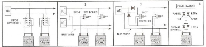

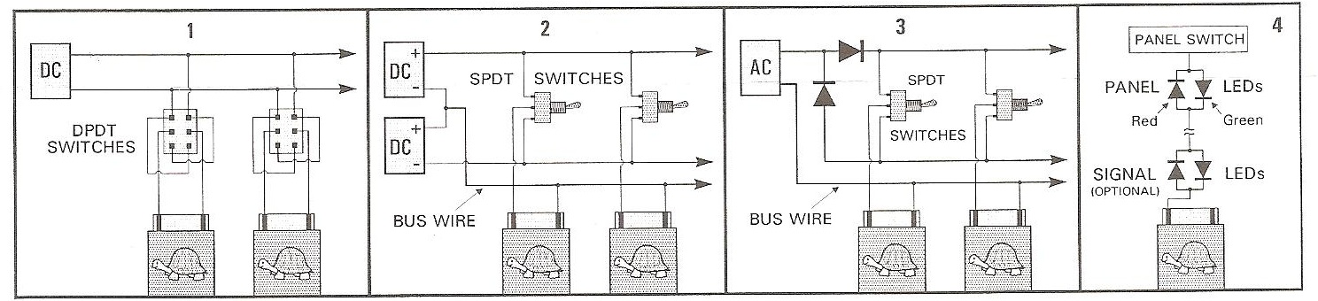

Bnsoir, j'en profite puisque que l'on parle des moteurs Tortoise, j'en ai trouvé d'occase, mais sans notice, on les cable command ? sont t'ils protégés en fin de course ?
Michel3
Messages: 830
Re: moteur d'aiguillage
27 Nov 2012, 00:21
Extrait de la notice
12 volts maxi en courant continu (DC) ou 14-16 volts en alternatif (AC ) selon le montage 3
Moins si on souhaite un mouvement plus lent.
Il n'y a pas besoin de fin de course puisque les moteurs sont prévus pour rester bloqués en tension.
Les miens, montés selon le schéma 3, sont restés sous tension quelques fois des week end entiers (jour et nuit) sans soucis.
Messages: 5952

Messagepar begus
27 Nov 2012, 00:38
j'utilise aussi le schéma Nº 3, avec une résistance générale pour abaisser la tension depuis le transfo :ange2:
Ici le moteur est monté dans une partie cachée sous la montagne, le moteur pousse sans problème le Peco non modifié avec son clic d'origine, la barre est pliée pour absorber l'amplitude du moteur, elle fait ressort :idea:
