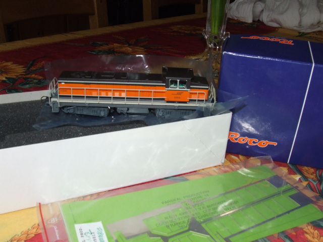

Je viens d'avoir un coffret de départ Roco avec une telecommande LockMaus 2.
Quel décodeur dois je mettre dans ma 63000 (et accésoirement dans les autres machines) ?
