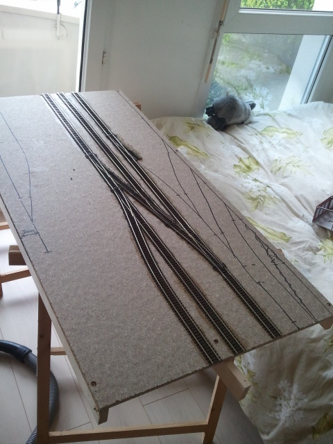

Messagepar romain
19 Juin 2012, 22:54
voici une photo c'est plus parlant

Messagepar Ferro
19 Juin 2012, 23:14
A mon humble avis, ce n'est pas terrible de fixer la voie à même la planche, tu n'envisages pas de mettre des bandes de liège en dessous de la voie pour imiter le remblai ?

Messagepar romain
19 Juin 2012, 23:29
Ferro21000 a écrit:A mon humble avis, ce n'est pas terrible de fixer la voie à même la planche, tu n'envisages pas de mettre des bandes de liège en dessous de la voie pour imiter le remblai ?
En fait j'ai decidé de pas mettre de liege car il s'agit d'un depot et les locs qui vont rouler lentements et seront surtout stationnées.
De plus dans la réalité , les voies de dépot ne sont pas surélevées.

Messagepar Papou89
20 Juin 2012, 16:15
Mais non, ils sont très bien ces aiguillages... :cool:
La pointe de cœur polarisée évite la perte d'alimentation de la loco sur l'aiguillage. Ça permet de ne pas planter, même lors d'un passage à très faible vitesse.
Il te faut juste isoler les 2 rails reliés au cœur à la sortie de l'aiguillage (le rail gauche de la voie de droite, et le rail droit de la voie de gauche) et d'alimenter la pointe de cœur par l'inverseur du moteur d'aiguillage (comme indiqué sur la notice Peco).
Assure-toi quand même que tes 3 voies sont bien alimentées dans le même sens, une polarité sur tous les rails droits, l'autre sur tous les rails gauches... :siffle:
