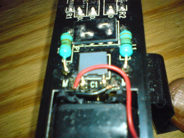

Bonsoir a tous,
Je me pose la question suivante,
A quoi sert les 2 resistances sur platine locos, ainsi que leurs valeurs en generale?
Merci a vous de votre aide.

R? Ce sont des selfs, et un condensateur les accompagnes. C'est pour atténuer les perturbations dues au moteur.

Ok, maintenant que veux dire les selts?, peux etre sais tu lire anneaux d'une resistance?
Celle conscerné a des couleurs marron,marron,noir, anneaux de tolerance argent

google is your friend...
si tu inscrit code de couleur résistance, le deuxième lien est ceci: (premier lien si tu ne tiens pas compte du lien vers les images...)
http://www.apprendre-en-ligne.net/crypt ... t/ohm.html
donc à priori : 1.1 Ohms, ce qui me paraît faible.

Il y a une erreur de lecture du code de la résistance, le lien de bnicolas ne fonctionne que pour les résistances de moins de 5%. Il faut lire 110 Ohms 10%, cependant 110 Ohms en E12 (10%) n'existe pas... C'est soit 100 Ohms 10% en E12 (marron noir noir argent), soit 100 Ohms 5% en E24 (marron noir noir or) ou soit 110 Ohms 5% en E24 (marron marron noir or)... pour être sur de la valeur, le mieux c'est d'utiliser un multimètre.

Messagepar kiko34
18 Mar 2012, 14:53
Bonjour, a tous,
Je vous joint photo, oui pour resistance, j'essairerai, avec multimetre, en attendant peur etre quelqu'un pour me dire pour la valeur de ces resistance, de meme que se que veux dire "selt" ? sais un mots que j'ai entendu sur un forum.

peux tu nous dire quel est l'inscription sur le C.I. sous / à côté de ta"resistance"?

Self pas selt :H2:

Ce sont des selfs de filtrage, sur le circuit il est marqué (pour ce que l'on peut en voir) L1
pour en connaitre la valeur là: http://users.telenet.be/h-consult/induc ... orKode.htm
donc d'après les couleurs annoncées : 11 Microhenrys, +/-10%

pour ferro excuse pour la comfusion entre L et F.
en se qui concerne "C1" le n° sur se condensateur est: 102J400, si sa peux vous aider.
