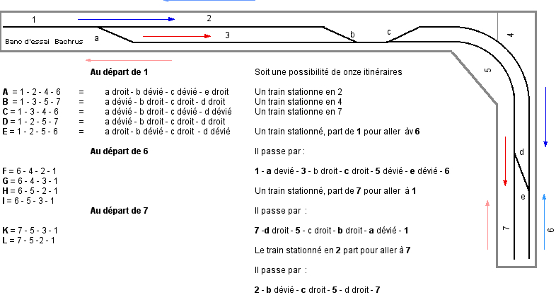

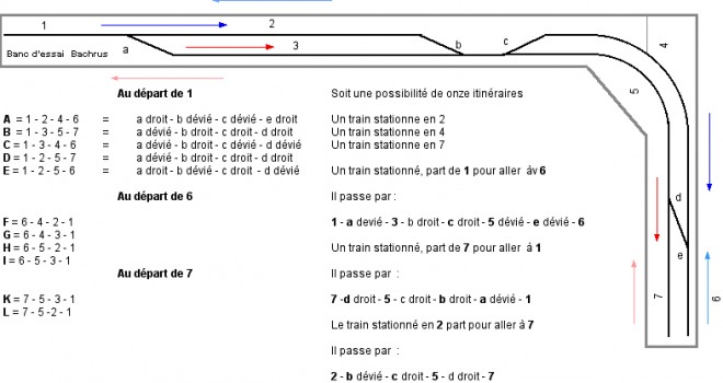

Plus j'y pense, plus je me rends compte que seul un programme informatique serait le plus adapté à ce réseau, si je veux réaliser le différentes manœuvres avec un certain automatisme.

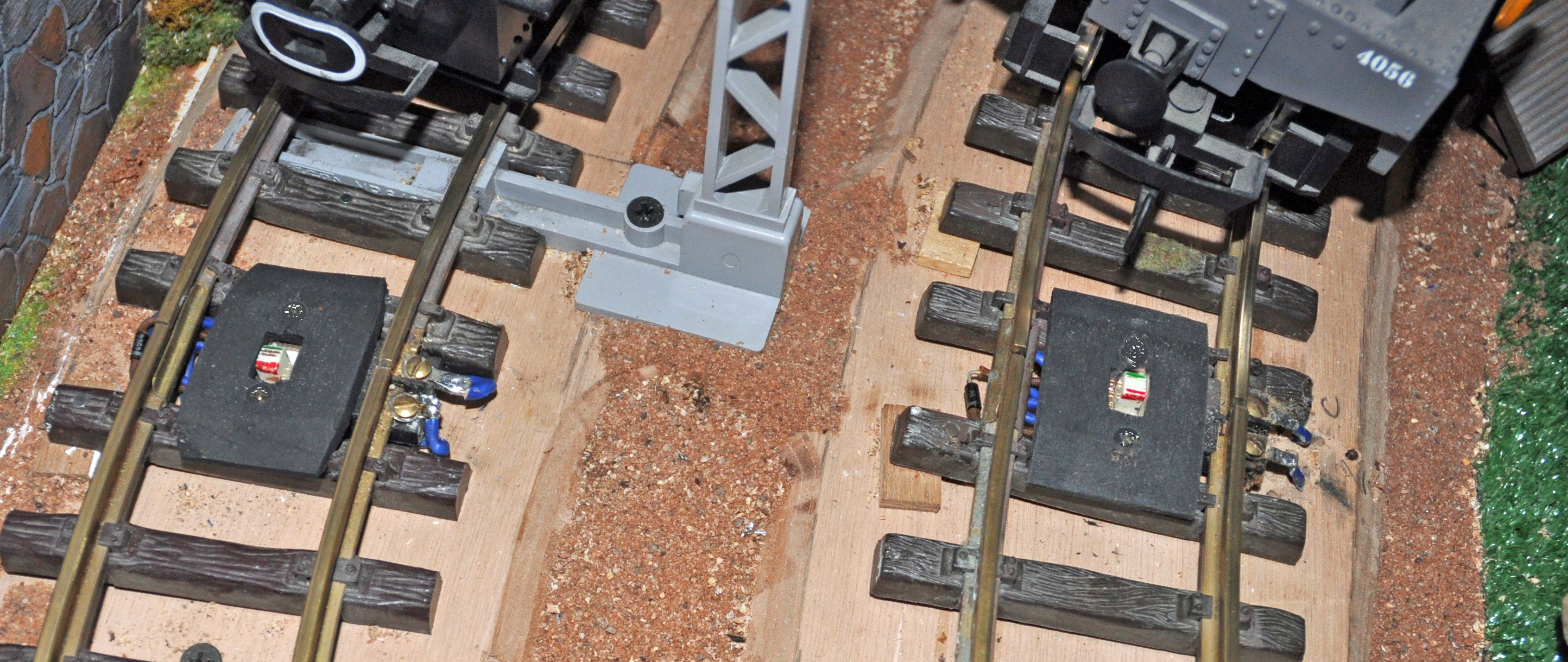

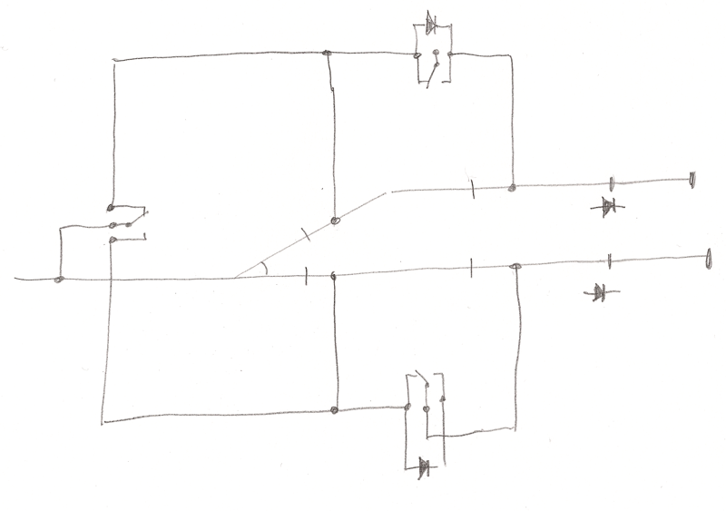

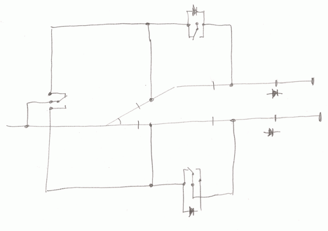

La programmation avec un ordinateur, je ne sais pas faire. Il faut que des amis dont c'est leurs hobbys viennent se pencher sur le sujet. Pour l'instant, ça roule, ça roule... Soit en analogique soit en numérique pour la traction (sélection par un inverseur). Les aiguilles sont en manuelle sauf une qui est commandée par des ILS qui créent une alternance de stationnement.
Deux interrupteurs en voie sélectionnent la zone d'arrêt suivant le type de convois
Inconvénients, ne fonctionne qu'en analogique.... Hi, hi, hi,
