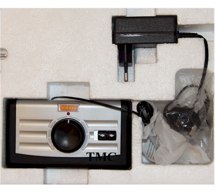

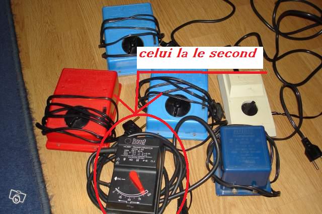

le transfo est la nouvelle generation le HORNBY et quand j'utilise un transo jouef un peu plus ancien ca fonctionne
celui la qui dijoncte le hornby
celui qui fonctionne bien

Avec combien de machine ça coupe?
Si avec une seul machine ça coupe, je dirais que ton transfo est défaillant...
Maintenant, ces transfos ne sont pas puissant et ne permettent pas d'utiliser plusieurs machines en même temps...
Essaye avec un autre transfo pour voir...(si tu peux)

il se coupe avec une seule machine
le jouef fonctionne tres bien
par contre le soucis du jouef, quand je met ma loco a vapeur de chez jouef, je n'arrive pas a reguler la vitesse de la machine.
par contre avec deux machine sur le reseau elle va bien

en faite le hornby se coupe en route plus alimenter je suis obliger de debrancher et reprencher electriquement
mon cousin est venu sur mon réseau avec son multimhaus digital roco et lui ces pareil toutes ces locos se coupe plus alimenter il est obliger de tout renclencher a plusieur reprise

Et êtes vous tous les deux en digital? O l'un en analogique et l'autre en digital. Cela ressemble fort à un problème de puissance.
