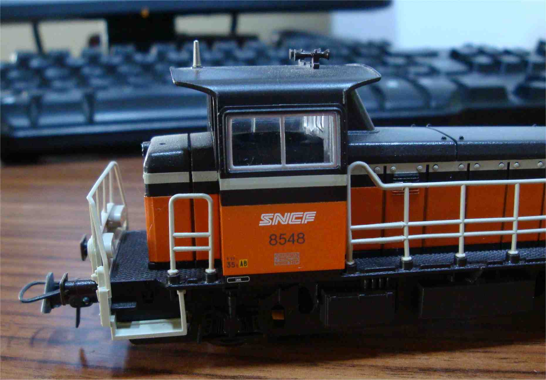

Si certain ont déjà tenté l'expérience, avec quoi digitaliser ce loco tracteur ?
Le décodeur en N de Lentz est un poil trop grand (testé en magasin) mais j'ai pas vérifié les dimension.
Celui de ESU a l'air assez petit (c'est peut-être la solution)
Bien sur, il ne faut pas que le décodeur se voie dans la cabine (puisque je voudrai y mettre un conducteur voir même l'éclairer)

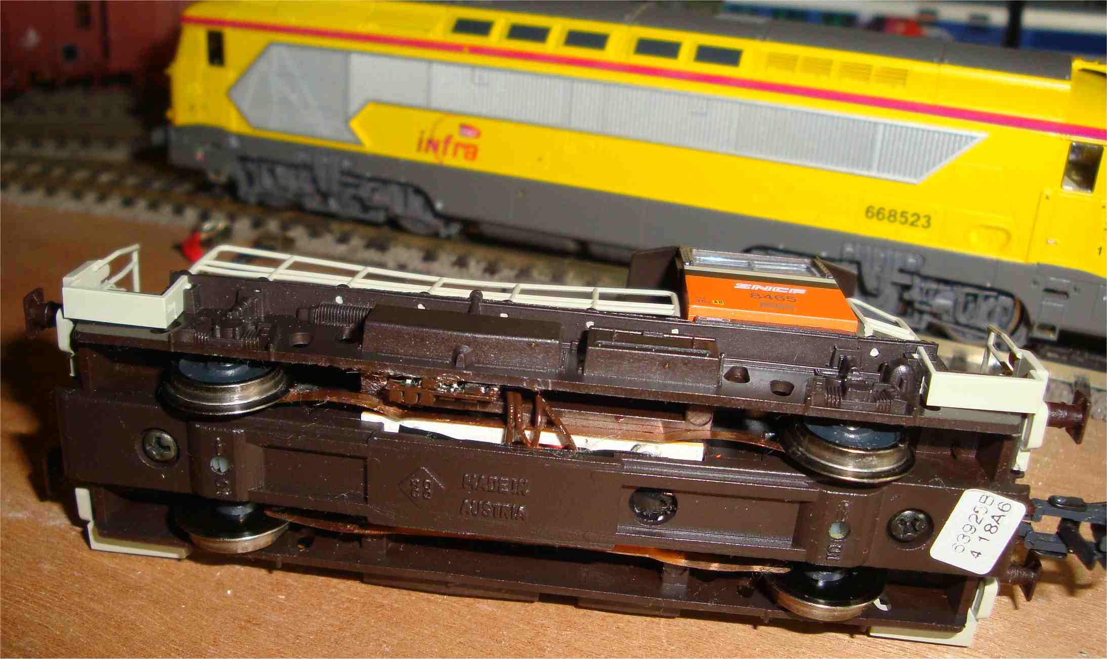

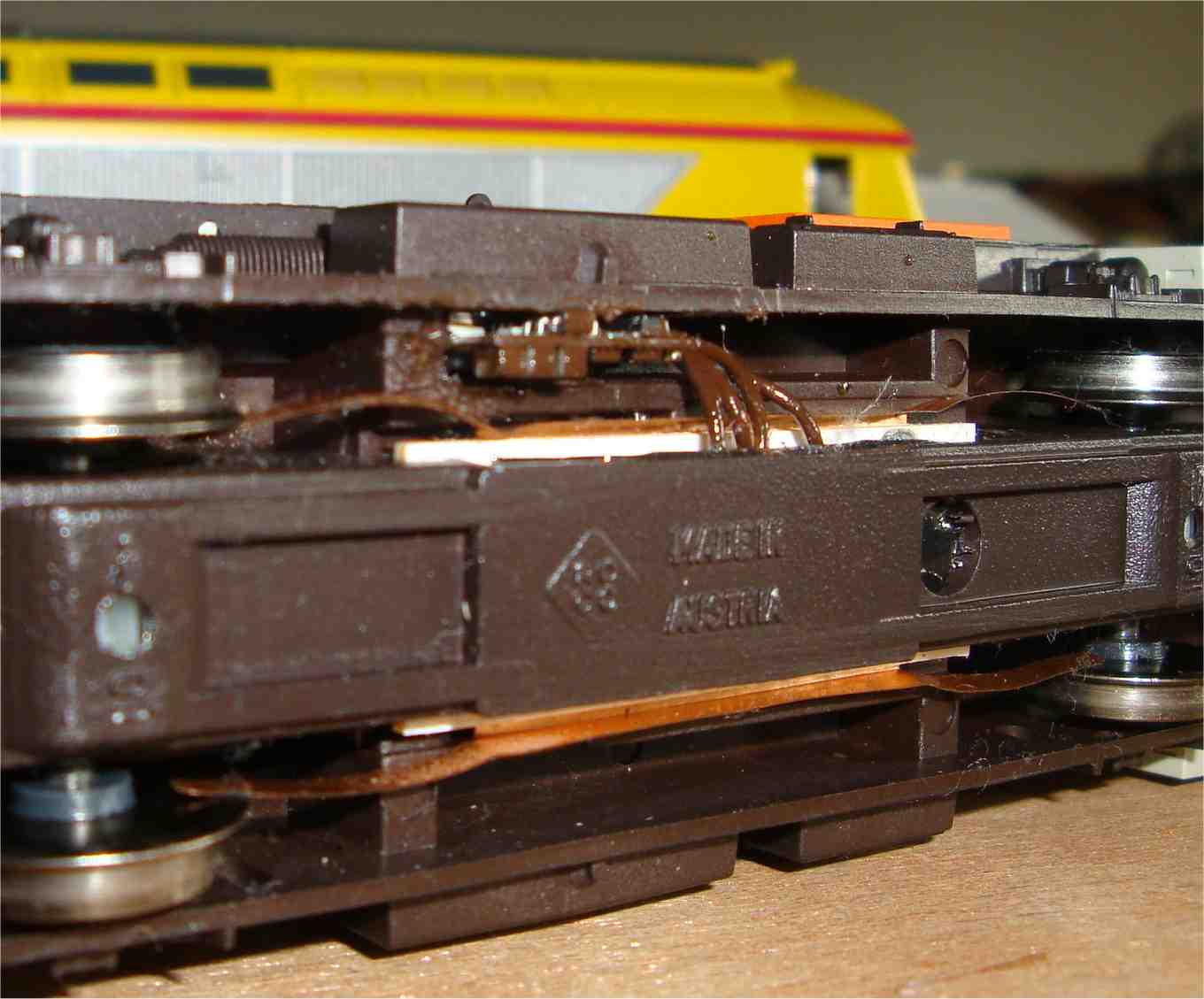

Une possibilité, sur les deux Y 8000 Roco que je possède :

C'est un effet de l'insu de ta bonne foi que le carter parait tout comme une banane ?
:gne:
(Il y a des poils de chat dans la mécanique ?)
