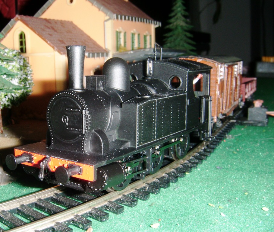

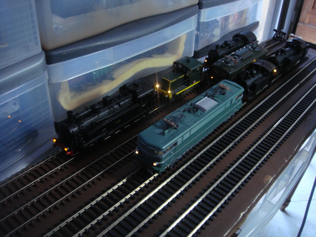

je me suis laché sur le digital,c'est génial!!!!j'ai digitalisé toutes mes locos (avec des Lenz gold pour la plupart)
fonctionnement excellent,pas de bruit(réglage des CV graçe au sprog génial aussi! ),il faut un peu de temps
mais le plaisir est immense,pouvoir faire manoeuvrer plusieurs locos sur un même tronçon,avec un ralenti
proche de la réalité,allumer, éteindre les feux,enfin bref vous l'aurez compris je suis heureux et enthousiaste
je m'amuse comme un petit fou, :applause:
un peu de joie en ce moment c'est bon à prendre.... :mrgreen:
et vive le modélisme ferroviaire!!! un monde à part,celui des rêves.
gérard
PS:même la petite 030 de HJ y est passée elle fonctionne à merveille(le décodeur est presque aussi cher que la machine,mais ça vaut le coup
