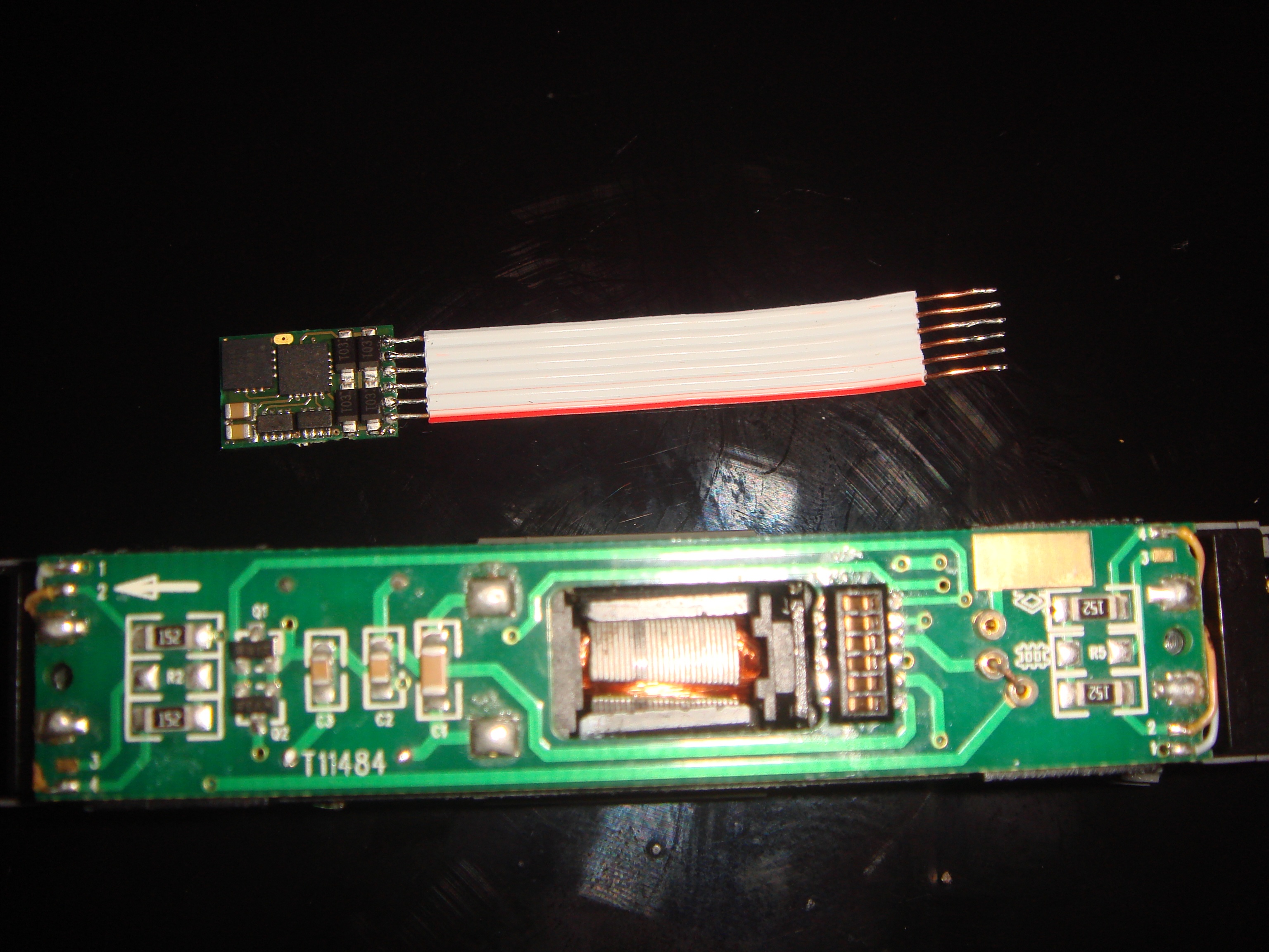

Re tu peux me mettre une photo nette en la platine que je jette un œil stp
si l'éclairage ce sont des Led on aura du mal à les retirer je pensais qu'elle était avec ampoules
et comme t'as
souder le Décodeur ça va pas être simple
je relis déjà ton premier post

Messagepar stephane50
25 Juin 2011, 23:49
Voilà pour la photo je peut en faire d'autre si besoin.
j'ai desoudé le decodeur afin de mieu voir l'ensemble (je suis le pro de la soudure 8-) )
Enfaite je peut pas lire d'autre CV que le 01, si je veut lire le cv 08 il me mets "erreur" il a reussi a lire le CV 02 1 ou 2 fois mais avec toujours la valeur 000 en resultat...
Le decodeur mort j'y ai pensé mais sa ferai le 3e de suite (2 lokpilot micro et le minitrix) je sais que je suis malchanceux mais quand même...
j'aurai penché pour 1 problème venant de la platine, vu qu'elle a deja subit 1 court circuit, mais je suis loin d'etre pro.

Messagepar cheftrainminiature
26 Juin 2011, 00:37
nickel Stéphane
tu va faire 2 choses tester le Décodeur sans la machine
cad
tu soude des ampoules sur les sorties lumières et tu mets une grosse résistances ou une autre ampoule sur les sortie moteur
et enfin tu soude les alim sur la ms ensuite tu ' conduis' le Décodeur et tu essaye de lire et programmer les cv
ensuite tu remets la fiche analogique dans ta machines pour faire des essais
tiens moi au courant à tout
