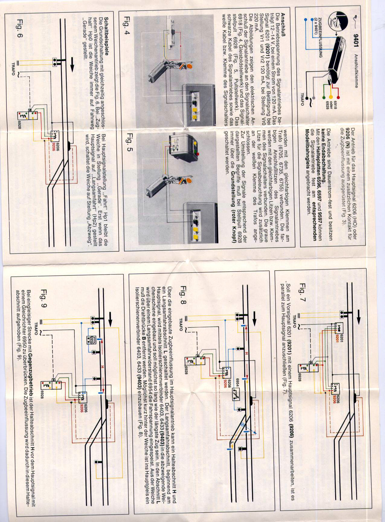

Je viens de recevoir deux sémaphores double de la marque FLEISCHMANN rèf. 9206.
Y aurait il une personne ayant le même matériels afin de me faire parvenir le schéma de branchement électrique.

L'idéal serait de te procurer le poste 6928 qui est prévu pour cela.
Voici toutefois la copie intégrale de la notice de montage. Les légendes des figures sont en allemand, mais la partie française du texte donne les explications nécessaires et ramène aux figures correspondantes.
