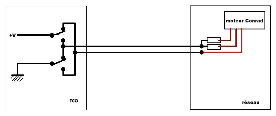

1/ Alimentation électrique.
Je vous propose une autre solution pour alimenter ces moteurs, autrement qu'en 16v AC.
Alimentation en 8v DC * (+V sur le schéma ci-dessous):
- consommation : 140mA (moteur bloqué), on est loin de l'ampère annoncé sur la notice !
- temps de basculement de l'aiguillage : 80ms... Ce n'est pas un moteur lent !
* On ne peut pas trop baisser la tension pour qu'il aille moins vite : à 5v DC, il n'a plus assez de force pour basculer les interrupteurs de fin de course !
J'attends des composants pour tester en courant haché (à suivre).
Michel.

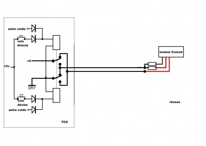

Oui, c'est bien beau, ça marche, mais qu'est-ce que ça apporte par rapport au câblage préconisé par Conrad ?
Je suis un partisan du moindre effort, et un adepte de la simplification du câblage TCO / réseau...

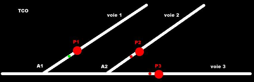

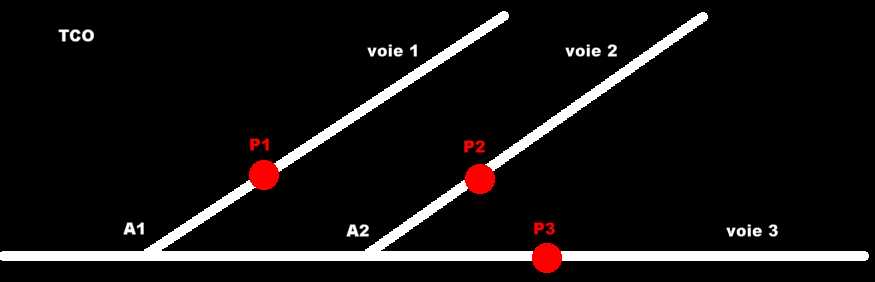

Exemple de TCO simple :
Je veux que si je pousse le bouton P1 pour sélectionner la voie 1, l'aiguillage A1 soit dévié.
Si je pousse P2, pour la voie 2, A1 se positionne en direct et A2 en dévié.
Si je pousse P3, pour la voie 3, A1 et A2 se positionnent en direct.
D'où le 2ème schéma, ci-dessous
L'inverseur est remplacé par un relais bi-stable commandé par les poussoirs.
Si ce schéma représente la commande de A1, le poussoir "voie déviée" est P1, le poussoir "voie directe est P2, et P3 sera relié à la diode au dessus ," autre cmde"
Et il n'y toujours que 2 fils entre le TCO et le moteur d'aiguillage... :cool:

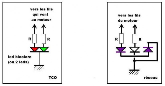

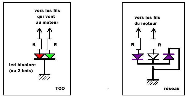

Mais, maintenant qu'on a mis des boutons-poussoirs, on ne voit plus quelle voie est sélectée...
D'où le montage suivant :
Le schéma de gauche représente la signalisation au TCO : led verte = voie sélectée, rouge = non sélectée (si c'est le contraire, inverser les fils qui vont au moteur).
Le schéma de droite représente la signalisation optique du carré mécanique qui protègera l'aiguillage (2 violets ou rouge alignés = carré, un blanc ou vert = voie libre). Même remarque que ci-dessus concernant le sens du branchement
Les valeurs des résistances R dépendent des leds utilisées : leds de 3mm rouges ou vertes (10mA) R= 680?, leds blanches ou mauve, ou CMS, ou bicolores (20mA) R= 150?, leds violettes branchées en série (20mA) R=47?.
A noter que le câblage est interne au TCO ou au réseau : toujours pas d'autres fils entre TCO et réseau...
Ce week-end, on va passer à la réalisation pratique !
Michel.

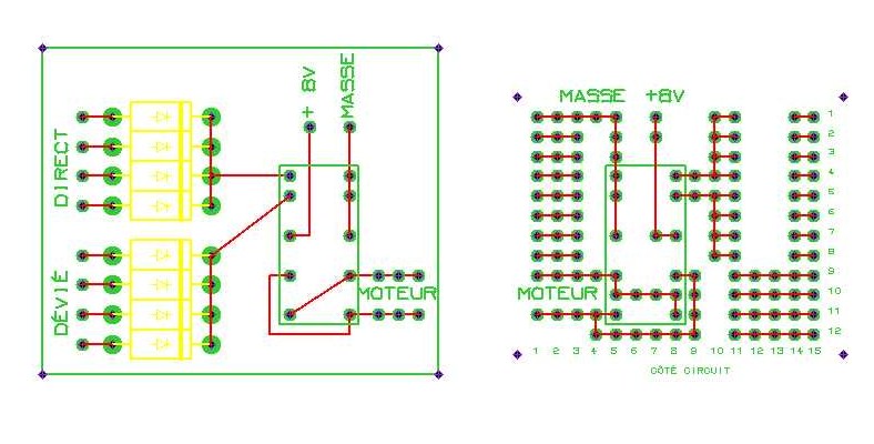

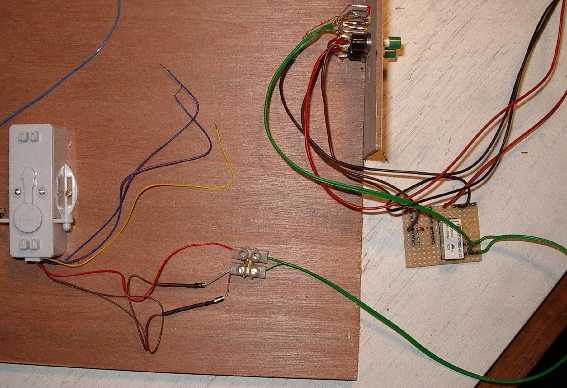

J'ai profité d'un peu de temps libre ce week-end pour tester mon montage : ça marche !
Réalisation du circuit imprimé :
A gauche, le circuit imprimé à graver, vu côté composants, à droite le même réalisé avec de la plaque à bandes (pour ce test, c'est ce que j'ai fait) , vu côté circuit.
A suivre...
Michel.
