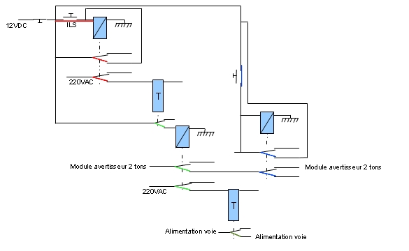

J'ai trouvé une solution au problème en technologie purement électromécanique. Reste à en faire une de technologie électronique, voir numérique.
Composants :
- 2 temporisateurs
- 3 relais
- 2 poussoirs à contact travail
- 1 poussoir à contact repos
(par manque de ce dernier, j'ai utilisé un poussoir à contact travail commandant un relai).
En voici le schéma :
Dès que possible je vous mets une photo de l'horrible prototype. :malade: :malade: :malade:

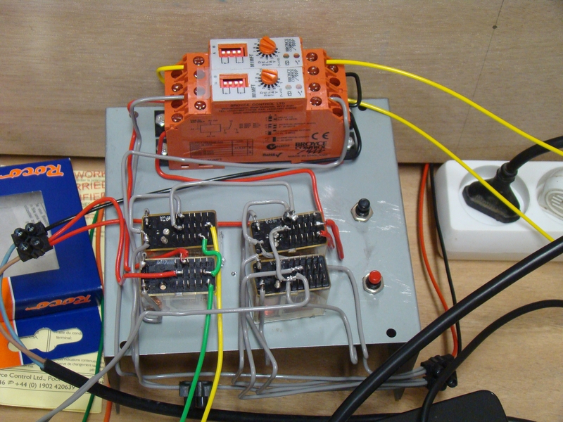

Comme promis, mon horrrrrrrrrrrrrrible prototype.
Absolument pas esthétique, mais efficace.
Le bouton pour couper le signal se trouve sur le tableau de commande.
Cordialement.

Ah merde, je n'avais pas compris que c'était si gros comme minuteur. Mais cela coûte relativement ces minuteurs, il doit certainement y avoir des solutions nettement moins onéreuses!
