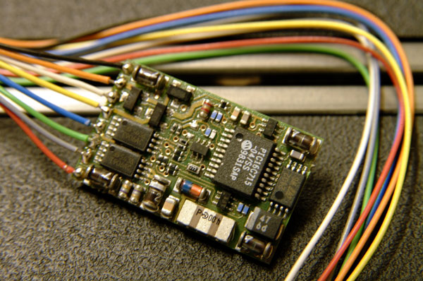

Bonsoir ,
Je recherche la marque de ce decodeur pour lui resouder ses fils....Photo ci-jointe :)
merci pour les réponses.

Messagepar decstef_be
25 Juin 2010, 23:49
Le gros morceau, c'est çà mais pour le reste :ggg:
http://www.datasheetcatalog.com/datashe ... C715.shtml

Re: Recherche la marque de ce décodeur?
Messagepar Gouvette
26 Juin 2010, 13:53
:) Merci,je savais ici rien d'impossible;merci encore pour la recherche... :cool:
decstef_be a écrit:YESSSSSSSSSSSS ! :cool:
http://www.slotforum.com/forums/index.p ... topic=3395

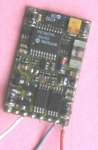

Messagepar Num Eric dit Gital
02 Juil 2010, 19:07
Bonsoir, coïncidence, il y a quelques jours j'ai reçu un engin muni du même décodeur; après divers essais et recherches, il ressort que le numéro de fabricant annoncé "255" ne figure pas sur la liste NMRA, qu'il fonctionne bien en analogique et avec une centrale Märklin 2r -donc (ancienne et) du même type que l'Arnold dans le fil dont le lien figure ci-avant (slot car), mais pas avec une I-box ni -plus surprenant, avec une M-Maus; et pourtant, les CV sont lisibles (avec l'I-B), modifiables et sans anomalie apparente en ce qui concerne les CV "standarts".
