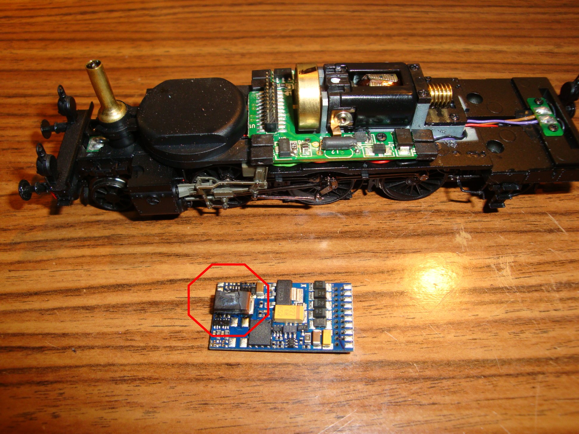

Bonsoir les amis, je m'occupe encore de mes trains, la preuve : j'ai un blème !
Sur une très jolie Brawa 131 TA que j'ai depuis un moment (plus d'un an), le son n'a plus marché, puis la loco s'est arrêtée. Démontage, et on voit tout de suite pourquoi (photo). Ce décodeur (d'origine) me rappelle tout à fait le Lenz Silver 21 pôles 10321 que j'ai utilisé pour les danseuses LSM, mais je ne vois rien dessus qui le confirme (marque/modèle). Question idiote : comment savoir quel décodeur commander pour le remplacer ?

Et tu veux un décodeur son?
Si oui, je prendrais plutôt un ESU loksound 21 broches comme décodeur.
Si non, n'importe quel décodeur 21 broches peut convenir.
Dans tous les cas, je vérifierais pourquoi le décodeur a surchauffé.
NB: L'ancien est peut-être bien un Lenz qui n'a pas passé tous les tests de qualité...

Exact Xtof_vl : c'est bien un décodeur son, d'ailleurs le son était vraiment super (on voit le logement du hp sous l'emplacement du décodeur) : donc ESU Locksound, sans aucun doute ! Je suppose qu'il faudra que je ressorte mon programmeur de décodeur ESU et que je retrouve le son sur le Web ?

A vérifier chez ESU si le son est disponible dans un fichier ou pas. Si ce n'est pas le cas, c'est bien ennuyeux.

Dans le même temps, mon fournisseur m'indique, par mail :
"Bizarre ce décodeur grillé !
Cela ne vient pas du décodeur mais de la machine.
Les Brawa ont des circuits électriques très fragiles et nous vendons cette marque que sur demande "insistante" dorénavant ( trop de SAV avec cette marque ).
Ne remontez pas trop vite le nouveau décodeur car il va griller aussi. Vérifiez bien qu'un fil n'est pas pincé ou abimé.
Vous ne pouvez pas récupérer le son sur le décodeur grillé et Brawa ne distribue plus ce son.
Pouvez vous en choisir un sur le site de ESU et nous indiquer sa référence ? Ces machines possédaient 2 cylindres à simple expansion, le son 52403 est très proche..."

L'ESU est bien protégé contre les surcharge. Mais je ne pense pas que j'y risquerais un LokSound.
Sucrer le son, et ne laisser q'une loco normale me paraît raisonnable!

Mais c'est qu'elle est vraiment extra, avec le son !!! :pleure:
Je vais regarder attentivement, comme préconisé par mon fournisseur, pour tâcher de détecter une cause de "surchauffe", mais ça m'étonnerait que je trouve quelque chose... Il me parle, dans un autre mail, de "fils mous" qui équiperaient les modèles Brawa et qui poseraient souvent problème : ça ne me dit rien qui vaille ! Si vous aviez des pistes à me proposer du côté de cette recherche des causes ce serait super, car je vais prendre le risque de remettre un Locksound, une fois, pour voir...
