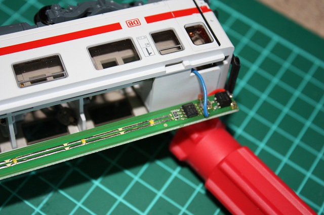

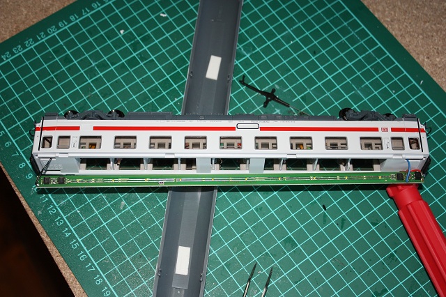

Voilà j'ai équipé mes voiture de led en ruban tout près (voir photos) hélas j'ai quand même un scintillement quand elle roule
Qui peut me dire pourquoi? et comment y remédier
Merci
Thierry

Bonsoir, tu as des scintillement quand tu roules uniquement ou tu as aussi le défaut à l'arrêt car je ne vois pas de condensateur de découpage sur la carte que tu as installé, peut être as tu des problème de captage de courant.
Vérifie bien ton captage s'il est correct rajoute un condensateur ( caché dans les toilettes c'est super).

oui uniquement quand je roule, doit-je aussi mettre un pont de diode? et comment branché tout ces "trucs"

Apparement il y a déjà un pont de diode alors comment branché juste le condensateur???
Combien de temps le condensateur met il pour être totalement chargé? c'est un 220uf 25 v.

le condo c'est simple:
tu met la patte + du côté + du redresseur et la patte - de l'autre côté, ensuite, ça doit mettre environ 1/4 de seconde pour se charger et 1 seconde pour se décharger, donc ça doit marcher...

J'ai fais comme tu m'as dit a pleinne vitesse plus de scintillement mais au très basse vitesse j'en ai!!!!!! :evil: :evil:
de plus ça chauffe un peut au niveau du condo !!!!!

Si le condo chauffe c'est pas bon signe. Tu es en digital ou continu? car en digital le condo de 25V c'est trop léger
Pour résoudre ton scintillement tu peux mettre 2 condo de 470u en parallèle ce qui te permettra de logé les condo un peu partout un 470u c'est quand même léger.

Je suis en digital c'est un condo de 220uf 25v, faut que j'en touve des condo de 470uf en 50v je suppose ?
