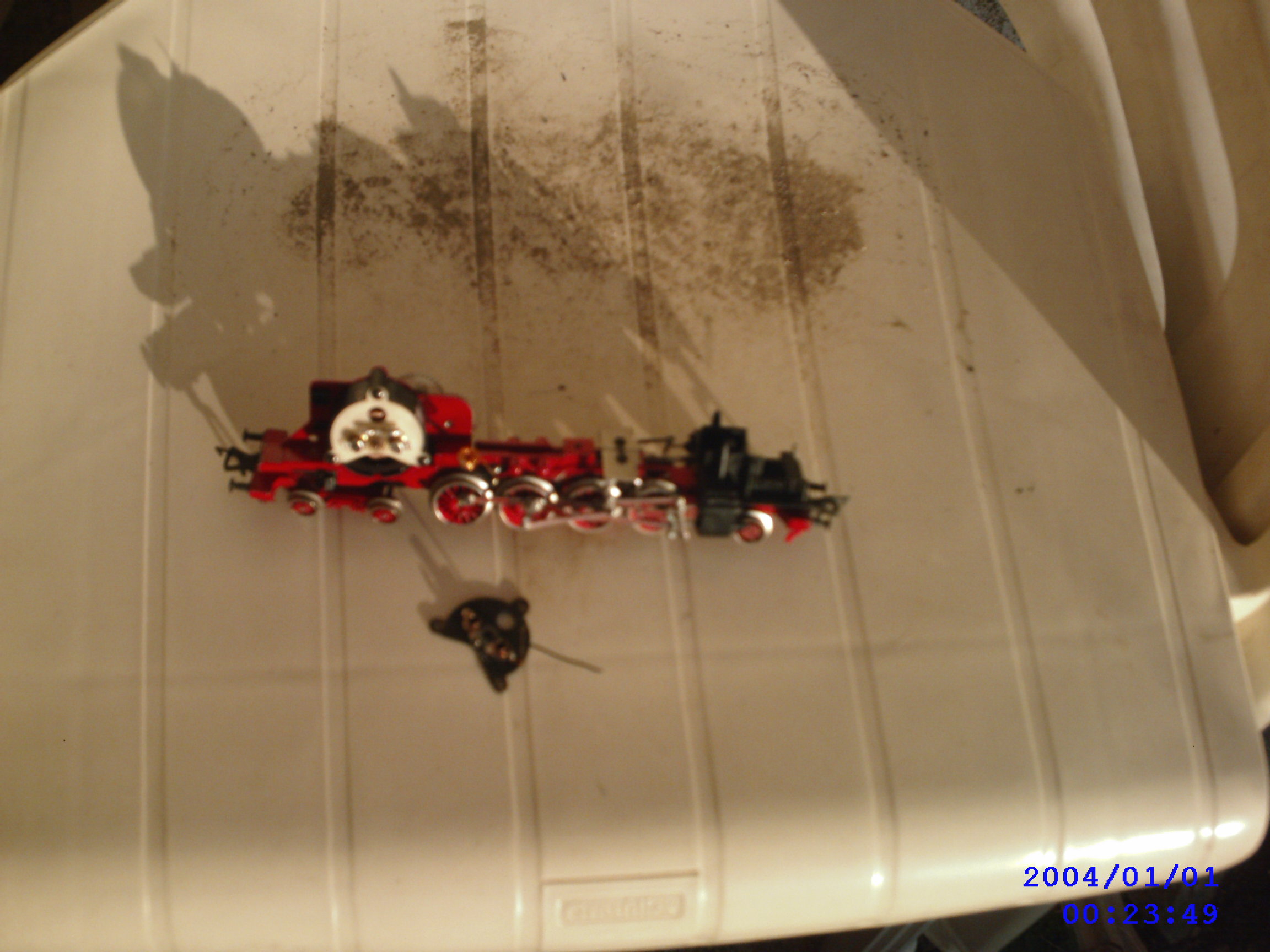

Messagepar patrick66
23 Fév 2010, 10:39
merci a vous yantshe les ampoules sont a la masse du chassis donc je ne soude pas le bleu mais mon probleme c'est l'alim des roues je n'ai qu'un fil qui etait soudè sur l'ancienne flasque et là je bloque ce fil est en forme de ressor si je peux je ferai une photo merci encore pour l'explication du fil lumiere

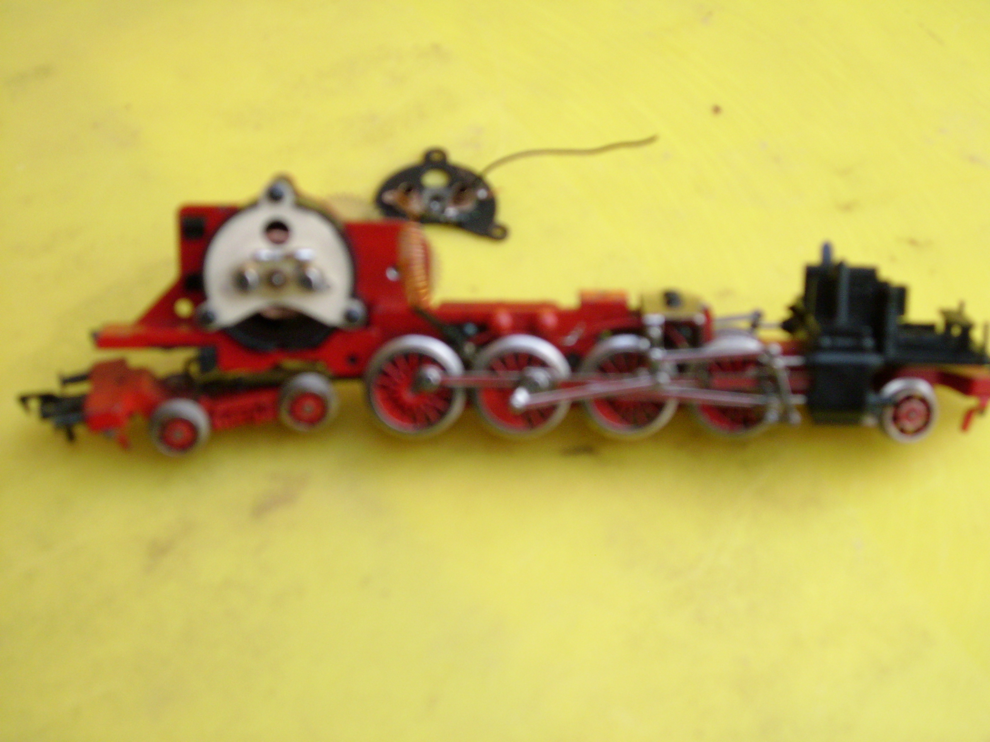

Re: digitalisation locos anciennes
23 Fév 2010, 19:01
bon voilà sur la photo on voit l'ancienne flasque ou il y avait le fil dorè qui se trouve sur la premiere grande roue a gauche sur l'autre plot celui de gauche rien de branchè faut-il enlever la diode qui relie les 2 plots et si oui ou brancher le plot de gauche ?
Messagepar YanShe
24 Fév 2010, 10:39
Désolé, mais on ne voit pas grand chose sur cette photo et elle nous ne permet pas de t'aider. Essaye d'en faire une de plus près et plus nette.
24 Fév 2010, 12:53
mon appareil est naze desolè
