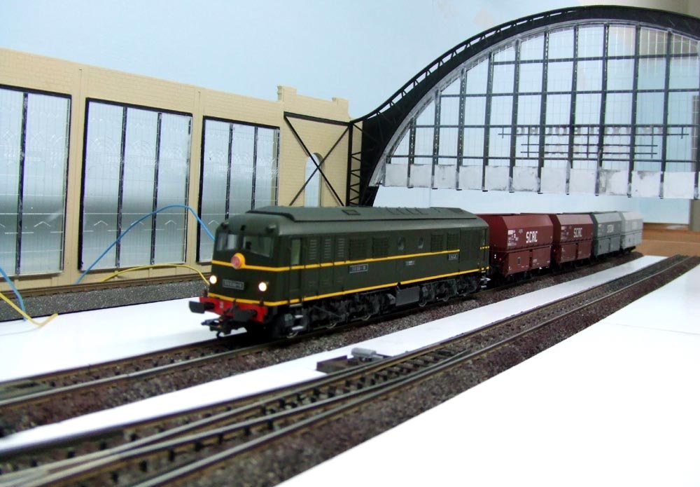

Roco et Electrotren, pour ne citer qu'eux, produisent des versions 3 rails de leurs machines digitalisées en système motorola parfaitement adaptées aux centrales Märklin. J'en ai et cela fonctionne impeccablement.
exemple:
