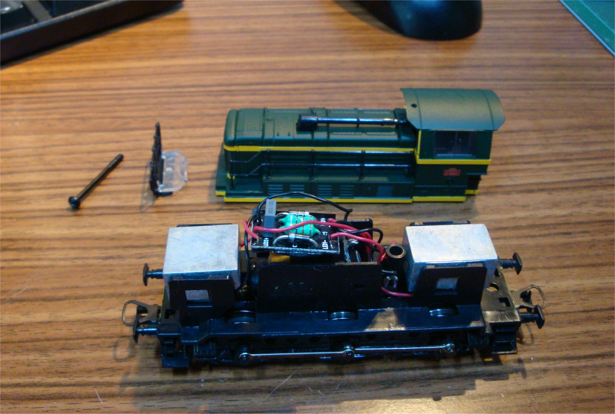

Bon, je veux digitaliser le petit CC 61000 Jouef, qui ne dispose pas d'une fiche NEM.
Point de départ :

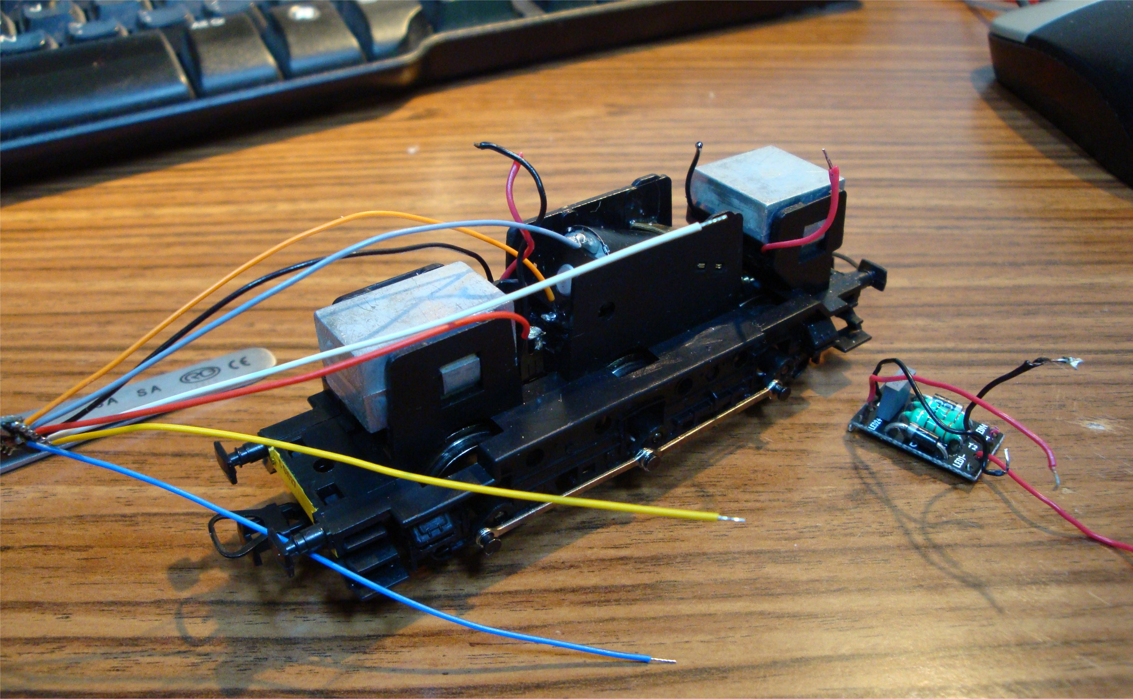

Je vire la platine et remplace les fils par ceux de mon mini-décodeur.
Donc, si je me rappelle bien : fils rouge / noir sur prise de courant, fils orange / gris pour alim moteur.
D'ailleurs ça tombe bien : ça marche impeccable !

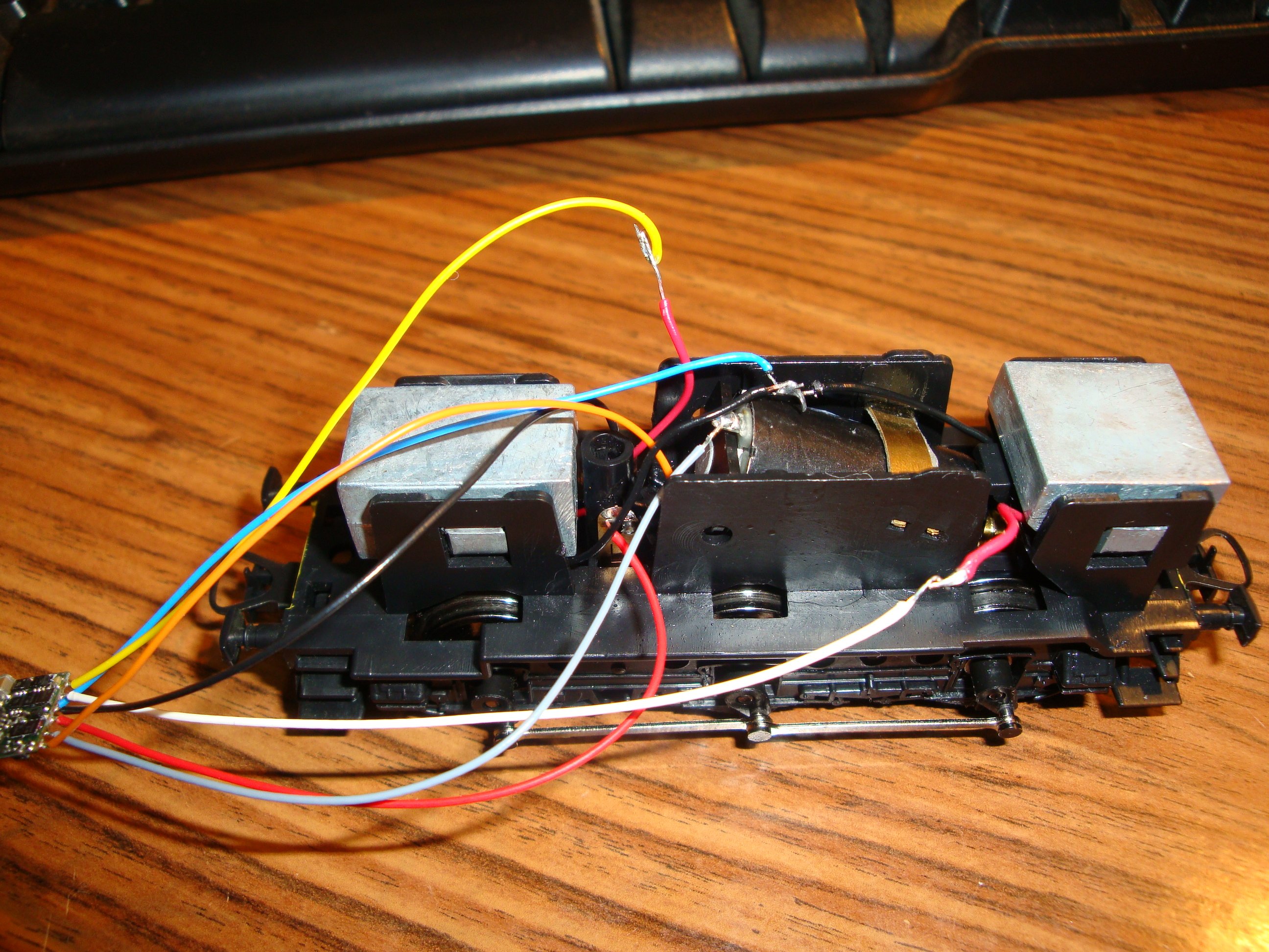

Ensuite, normalement si j'ai toujours tout bon : fils jaune / blanc sur une borne des feux, fil bleu commun sur l'autre borne.
Le locotracteur a les feux blancs réversibles. J'ai monté ceci provisoirement, pour tester : j'ai soudé les fils jaune et blancs sur les rouges qui vont aux feux du locotracteur, le bleu sur un des noirs qui font de même.

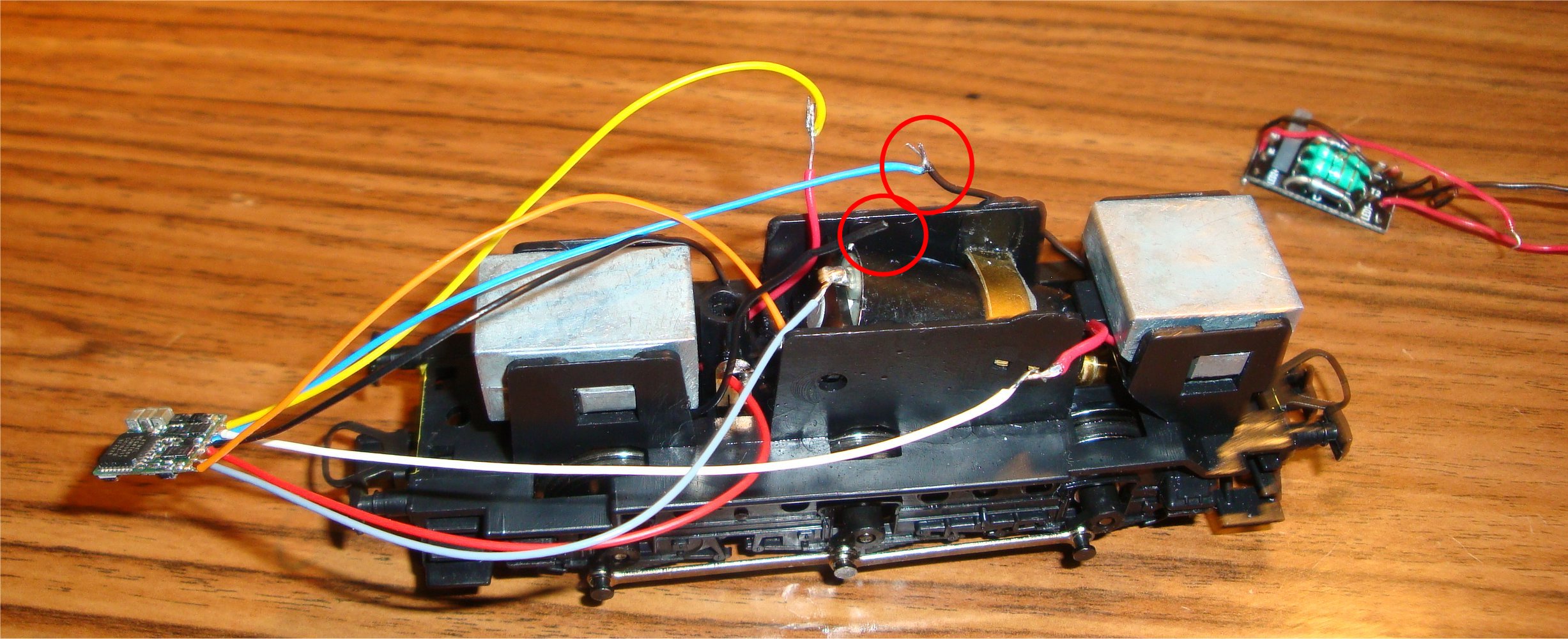

Il manque seulement le retour bleu sur un fil noir (cercles rouges) : or à l'essai les feux ne s'allument ni dans un sens ni dans l'autre ... Il me semblait qu'un côté devrait déjà marcher, non ?
Pour marcher dans les deux sens il faut faire la dernière liaison (bleu commun), ou ce n'est pas la peine d'aller plus loin, y a déjà une bourde là ???

De bon matin, et en l'absence de réponses, j'ai fait la dernière liaison pour voir : pas mieux !
Ca roule mais pas de feux, dans aucun sens ...

C'est des lampes ou des diodes ?

As-tu essayé en faisant le contraire, le fils bleu sur les rouges et le blanc et le jaune sur les noirs ?

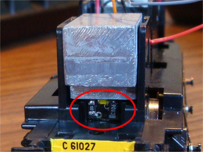

Ce sont des diodes, je crois :
Non, je n'ai pas essayé le sens inverse, je ne pensais pas qu'il y en avait un privilégié (de sens) ... j'essaie.

Et si il y a un sens avec les diodes,rappel toi le kit Miniatures passion que tu as monté dans la Roco

Ca me revenait en l'écrivant ... du coup je n'ai pas lambiné à ressouder à l'inverse, et ça marche !
Merci du rappel !
