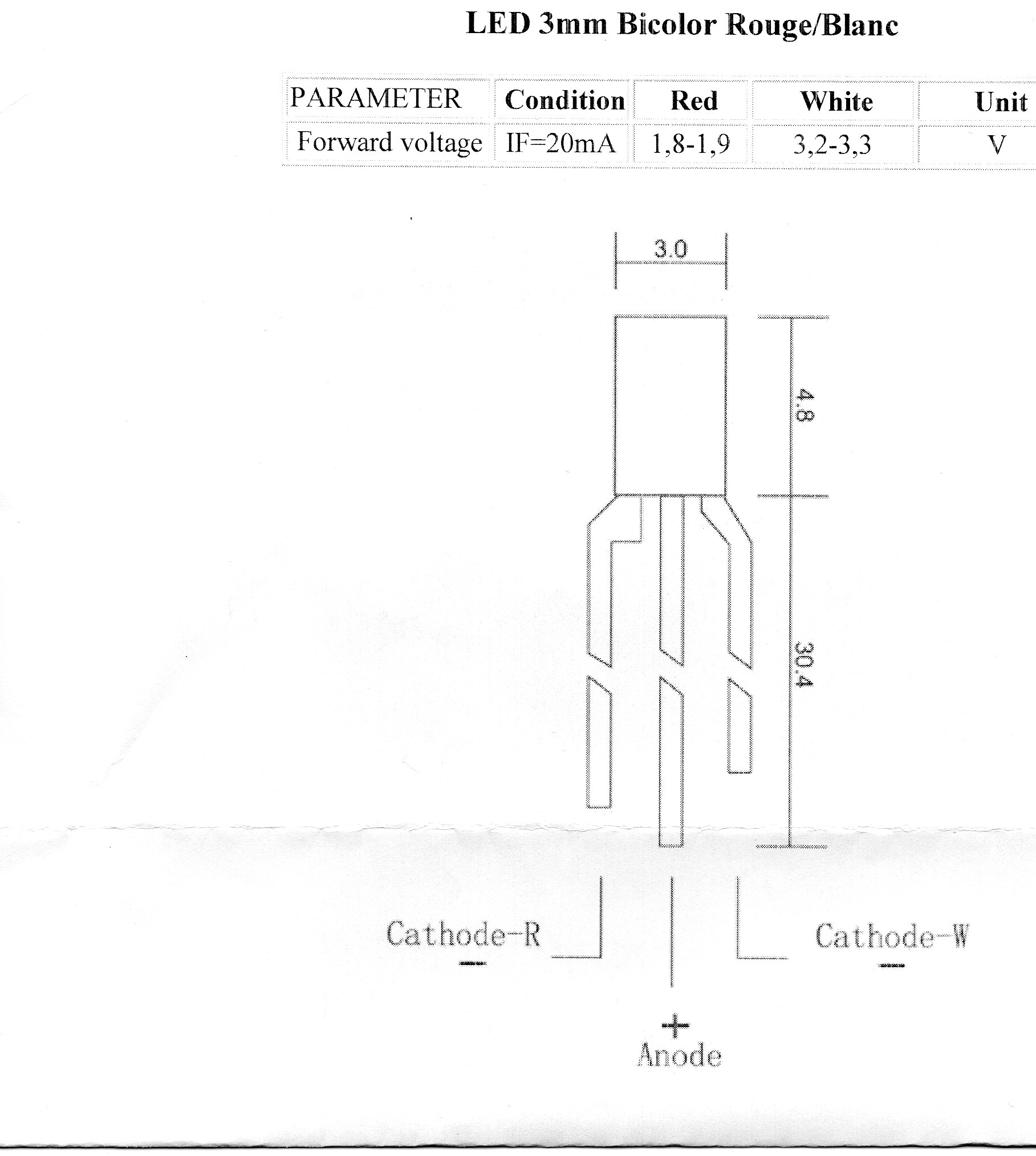

Bonjour, je viens de recevoir des led bi couleur blanc/rouge pour mettre dans mes loco digitalisé, mais comme la valeur des deux couleurs n'est pas la même voir dessin, quel type de resistance je doit mettre et ou? merci de me donné la valeur avec les couleur c'est plus facile pour moi de les retrouvé.
Cordialement.
Thierry

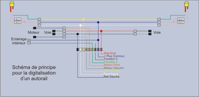

un petit schémat

piko30 a écrit:un petit schémat
merci mais j'ai pas tout pigé désoler je suis pas très calé en electronique, d'après le chéma je doit metre deux resistance par led? mais sur quel fiche des leds je doit les placés

Re: led bi couleurs
Messagepar destroyedlolo
11 Déc 2009, 15:26
ben c'est logique, vu que ce sont des resistances differentes pour chacune des couleurs, ben ca ne peut etre que sur pates qui ne sont pas communes.
En decode, les resistances vont sur les cathodes.
Bye
Lolo

On te donne la chute de tension au borne de ta LED pour un courant de 20mA.
(Ual - Ucouleur)/If te donne la réistance à mettre en série. Tu as Ucouleur et If de la fiche technique, je connais pas la tension d'alimentation Ual.
Les résistances sont codées en valeur par des anneaux de couleurs dont tu as le décryptage plus haut.
Pour le reste pas assez d'info/connaissance pour aller plus loin....

Pardon il y a une erreur c"est le schéma pour les leds bicolores à 2 pattes :oops:
