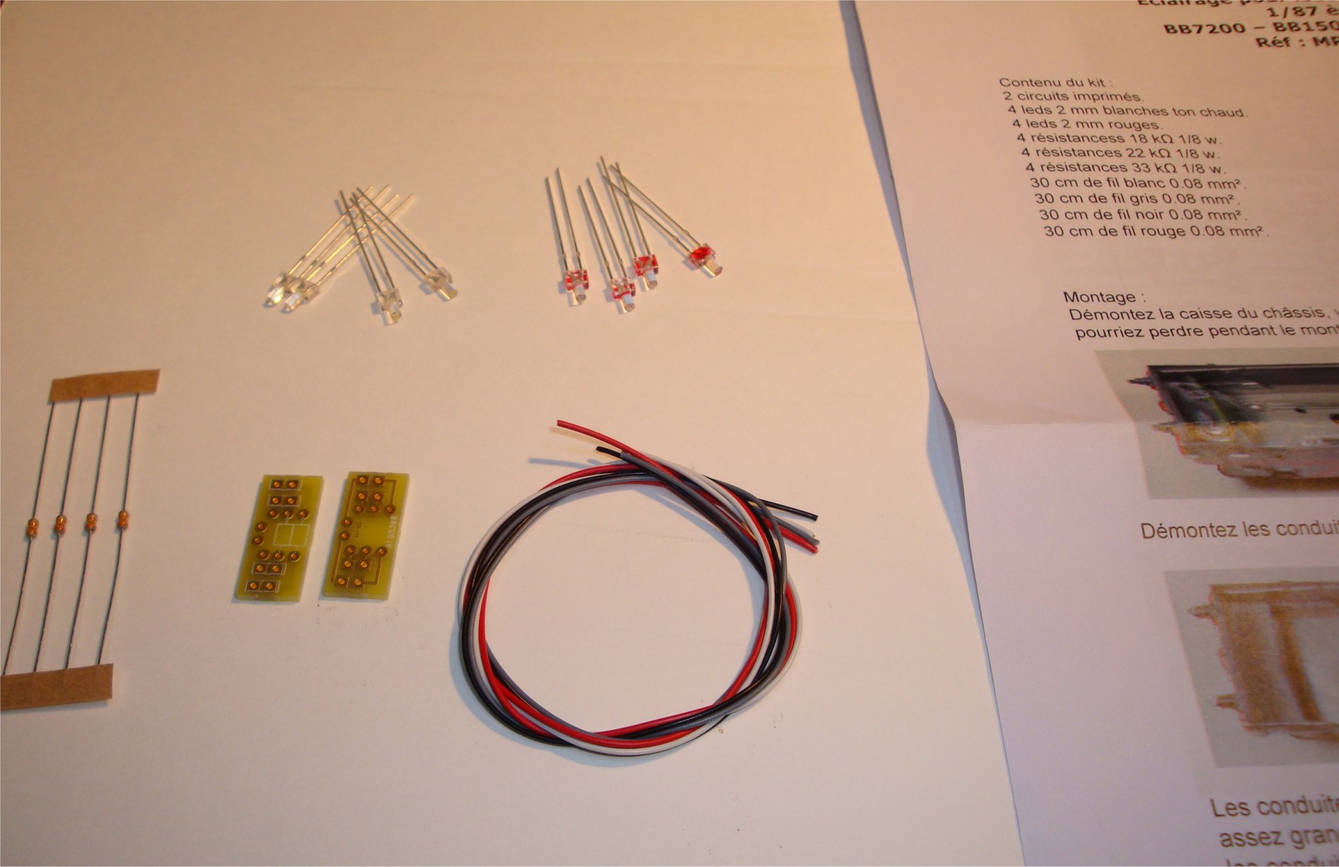

Bon, ben ... je vais m'y coller tranquillement, suite à réception du kit de Miniatures passion !
C'est sans doute très simple pour un habitué, mais ça risque de poser problème à un néophyte pas forcément très adroit : des fois que ça serve à d'autres dans ce cas, je me lance !

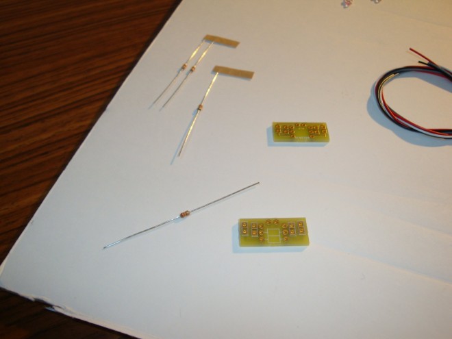

Le kit déballé avec les résistances idoines pour une utilisation en numérique seulement :
Lecture attentive de la doc, très bien faite, et repérage de deux soucis potentiels, déjà : il va falloir agrandir le trou des feux rouges, et je ne vois pas très bien ce que sont les soudures à faire ...
En avançant ça sera peut-être plus clair ...

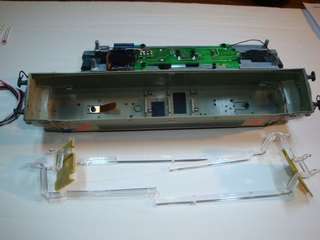

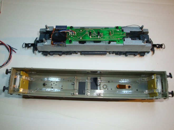

On commence par ouvrir la bête (du genre un peu coincée de la caisse, mais, bon ...)
Puis, chouette ! on casse démonte les conduits de lumière :

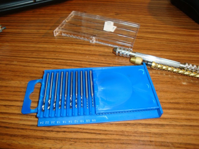

Problème, il faut agrandir les trous tout de suite ... j'aurai bien fait ça plus tard moi ...
Non je ne suis pas nerveux !
Mais, bon, quand j'ai voulu ouvrir pour la première fois la boite avec tous les petits forets, bien entendu ça s'est ouvert brutalement et ils ont volé partout, l'a fallu les reclasser par taille ...
Ca y est ils ont retrouvé leur place ... :

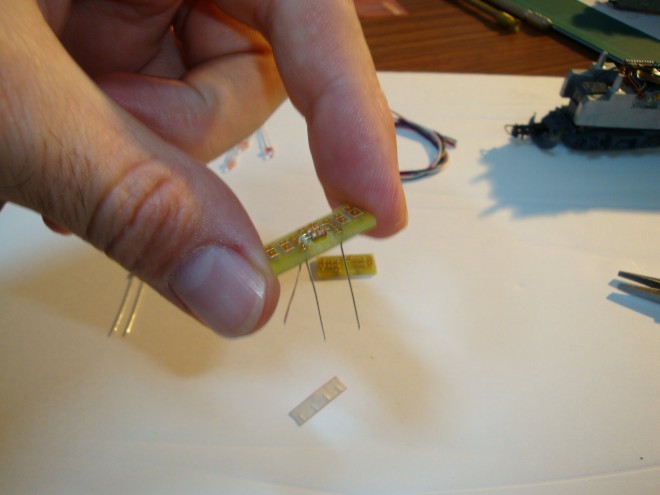

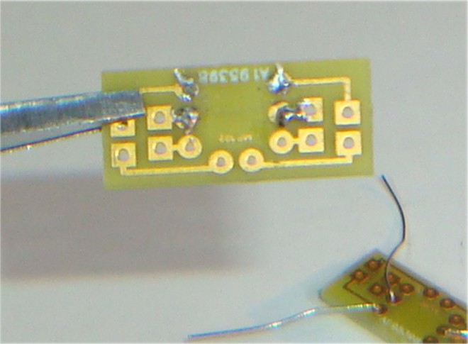

Placement des résistances : on coude le fil avec une petite pince … pourvu que ça ne casse pas … Puis : on coupe les fils puis on soude, ou le contraire ? Arghhh ! Gross question métaphysique …

Messagepar Didier
11 Nov 2009, 18:32

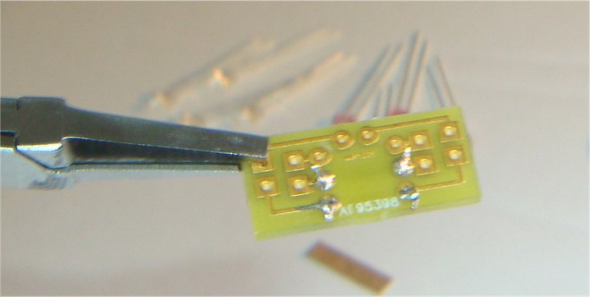

Alors je vais essayer de souder comme ça, puis de couper, on verra bien ...
(Pas grave j'ai deux autres kits sous la main !)

Messagepar bnicolas1987
11 Nov 2009, 18:39
db54 a écrit:Personne n'a une idée ?
Tout le monde s'en fout ?
Je vois ce que c'est !!!
Ah elle est belle la solidarité ferrovieromodéliste !
:mdr2:
Il faut plier, mettre en place, couper pour que la patte dépasse d'environ 2-3mm et souder ensuite.
Ce kit m'a l'air assez simple, c'est bien...
Japan Railways en H0
bnicolas1987
Messages: 2129
Âge: 38
Re: Eclairage Roco BB 7200 - 15000 - 22000
11 Nov 2009, 18:41
On soude avant de couper. Mais on étame bien le fil avant pour que la soudure prenne vite, sans trop chauffer la résistance.

Messagepar Didier
11 Nov 2009, 18:44
Ou la ... j'ai l'impression que c'est très moyen comme soudure, là ...
Ah je vois vos messages, merci !
En effet j'ai oublié d'étamer ...
Ca servira pour le deuxième, à suivre !

Messagepar Didier
11 Nov 2009, 18:51

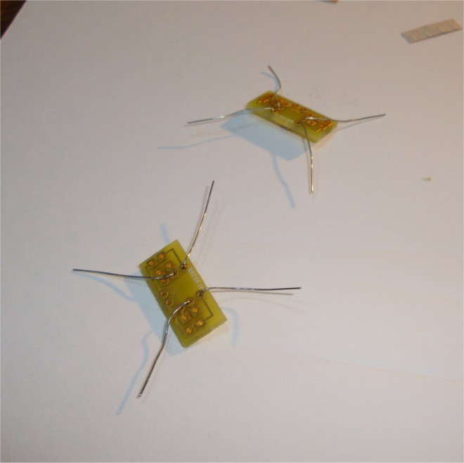

Le deuxième est moins pire ...
le premier m'inquiète : pas sûr qu'il n'y ait des contacts indésirables ...
P.S. avec ma petite pince coupante je crois avoir enlevé tout contact indésirable ... enfin c'est ce qu'on verra !
P.P.S. : pour l'instant c'est une sorte de fil "en direct", une première !
