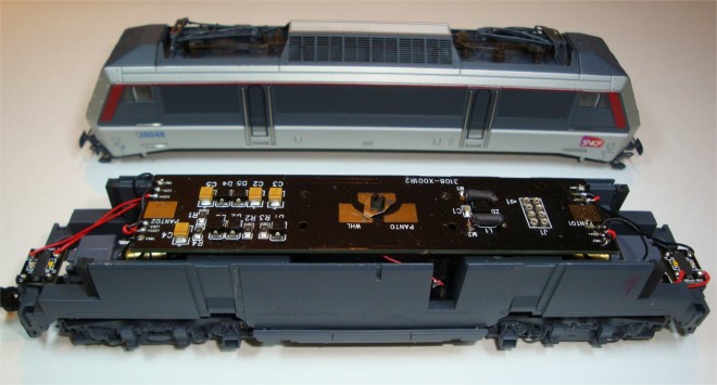

Que pensez-vous de cette solution ?
J'attends les critiques et suggestions sans problème (ça me parait un peu acrobatique, pour tout dire ...) !

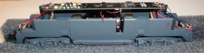

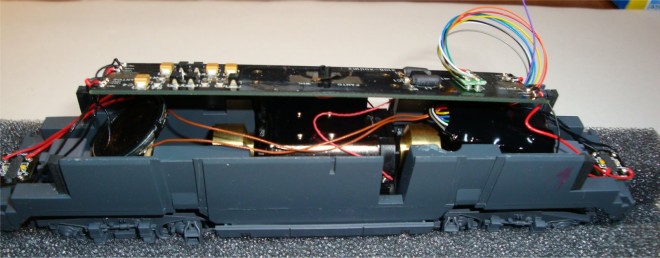

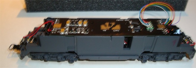

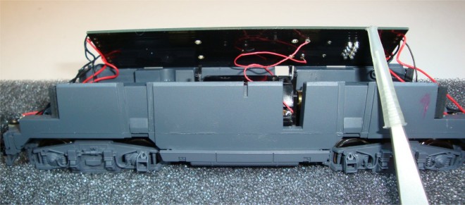

Les étapes que j'ai imaginé pour digitaliser cette BB 26000 HJ Multiservice avec un Loksound CMS (donc pb de place du hp ...) :
déclipser la caisse (fayot !)
déclipser la platine (itou !)

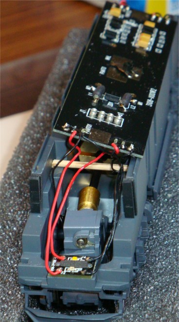

"l'astuce " : mettre deux morceaux de cure-dent, coupés juste pour tenir entre les appuis latéraux, afin d'assurer la distance entre décodeur ou hp et la transmission
(un cure-dent vu de face)

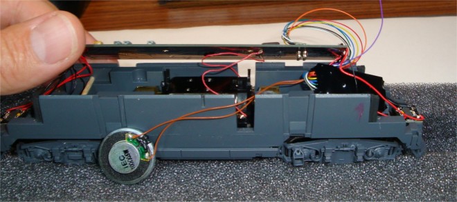

passer le hp puis le décodeur entre les fils
les installer chacun de son côté
puis reclipser la platine après avoir optimisé le placement du décodeur et du hp
et la caisse : ça marche ! (pour l'instant ...)

Oui, Didier je trouve pas mal; Astucieux l'utilisation des cure-dents. Mais cela va bouger. Tu devrais fixer le HP au dos de la platine par du double face pour moquette.
Qu'est-ce que cela donne pour le son ? En effet le son produit pas ces petits HP est très dépendant de l'amplification fournie, ou non, par l'enceinte dans laquelle on les place.
Amicalement.
Re: Digitalisation 26000 HJ
Messagepar Didier
29 Sep 2009, 08:16
Très juste : il faut que je fasse ceinture et bretelle avec un peu de double face !
Pour le son : il sort très, très bien !
L'environnement du hp fait "caisse de résonance" au bon sens du terme.

Dans cette affaire, il n’y a pas que le hp qui fait problème : le décodeur est très gros et épais, avec son enveloppe plastique, et le fil entre décodeur et hp est un peu court.
Autant de choses à résoudre : on ne peut pas dire que les fabricants coopèrent pour intégrer aisément ces différents éléments dès l’origine ; les décodeurs sonores ne sont pourtant pas si récents et le son apporte une dimension incontestablement spectaculaire comme un supplément de réalisme appréciable (pas spécialement en ligne, sauf exception (CC 72000 et le sifflement des turbines, ou vapeurs par exemple), mais en manœuvre, au démarrage, à l'arrêt ...).
De plus ils pourraient certainement être d'ores et déjà plus "miniaturisés".
Enfin il n’y a pas de sonorisation spécifique aux 26000 de disponible, comme d’ailleurs pour un très grand nombre de locomotives françaises : c’est une grosse lacune, qui ne semble pas devoir se combler rapidement, hélas … :pleure:
