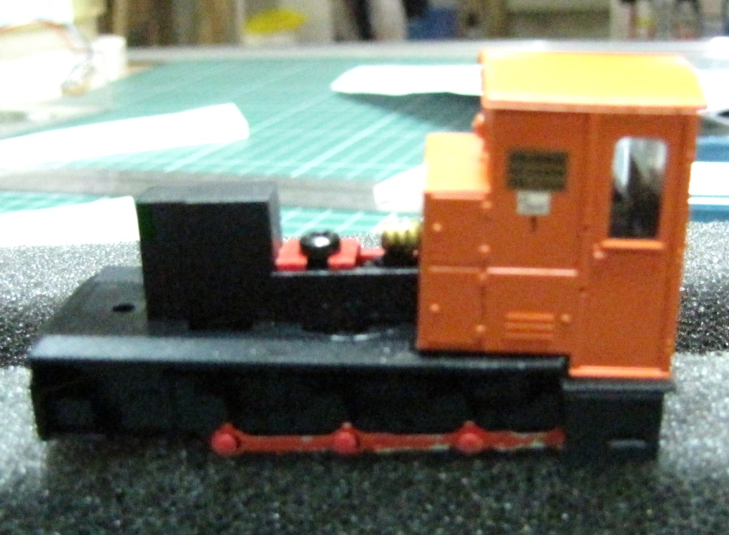

Tout commence par le démontage de l'engin. Rien sur la notice très succincte. Le capot est tenu par une vis fixée en dessous le châssis est glisse par l'avant dés que l'on dévisse celle-ci. Pour retirer la cabine il faut retirer les 2 petits jupages situés de chaque coté à l'extrémité arrière: l'on accède ainsi à 2 petits ergots qui permettent de déclipsser très facilement la cabine. Il faut aussi sortir le moteur qui est fixé par 2 micro-vis implantées derrière le bâtit arrière.

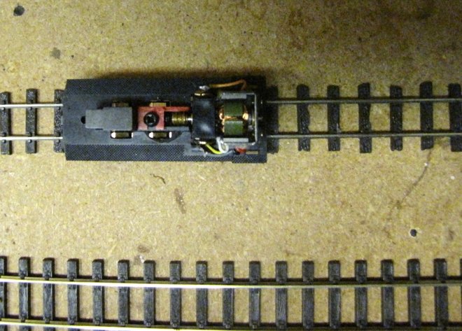

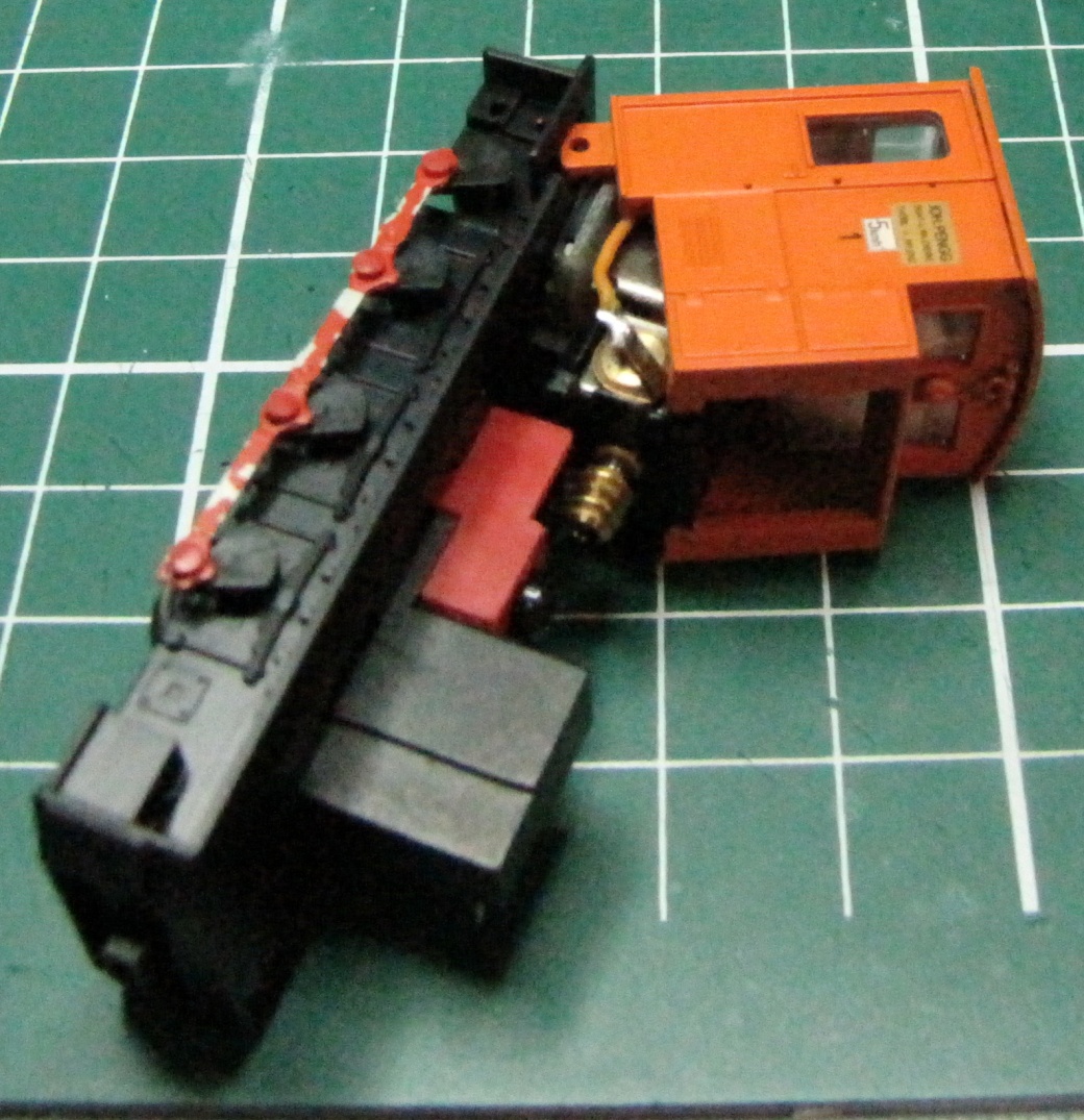

Voici une vue de la bête une fois capot et cabine retirés.

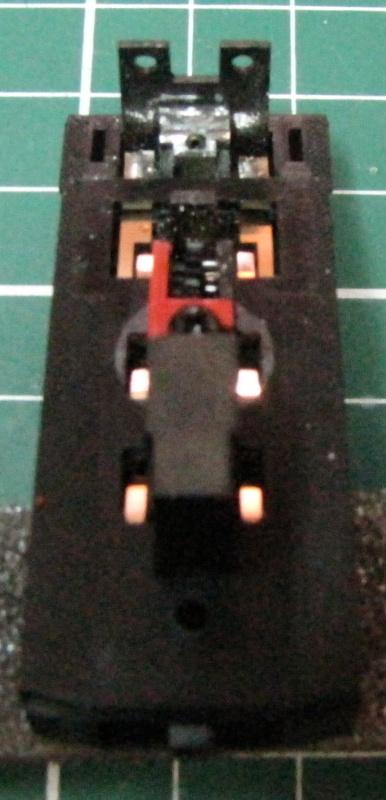

Comme je n'aime pas mettre les décodeurs dans la cabine (pas beau !) reste une seule solution: utiliser la place sous le moteur. Elle est occupée par le condensateur d'antiparasitage que de toute façon il faut sortir.

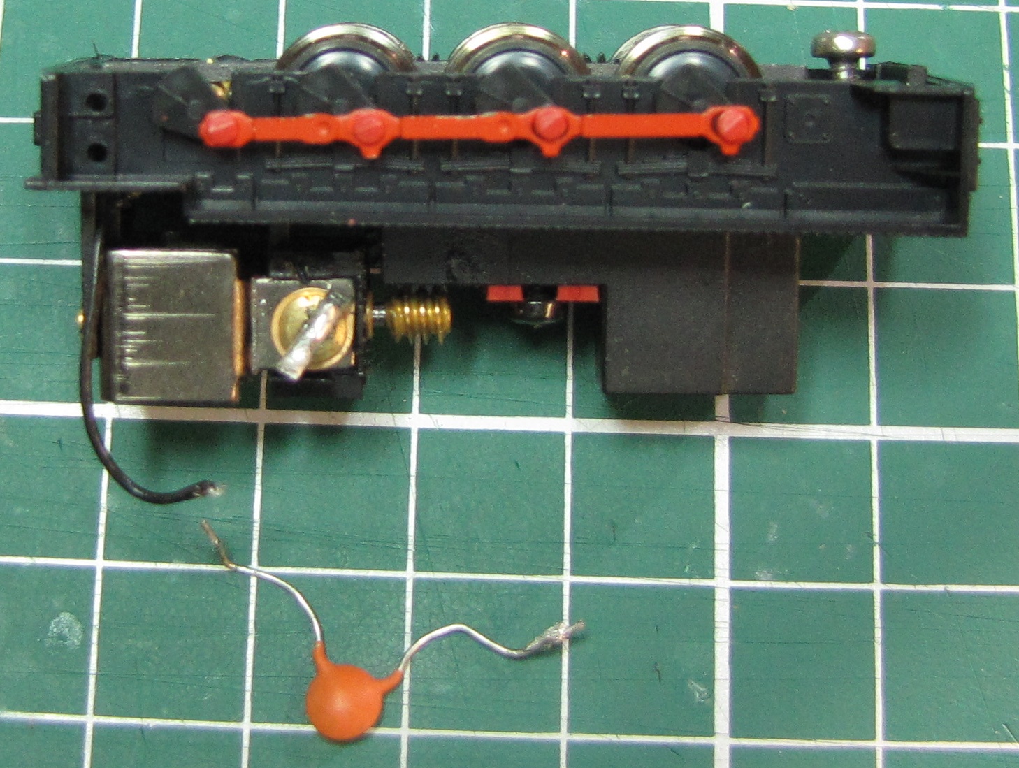

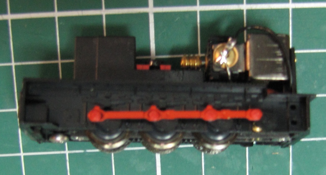

Voici une photo condensateur sorti et fils d'alimentation du moteur désoudés. Il convient d'enlever complètement ceux-ci: les fils rouge et noir du décodeur seront branchés à leur place directement sur les prises de courant.

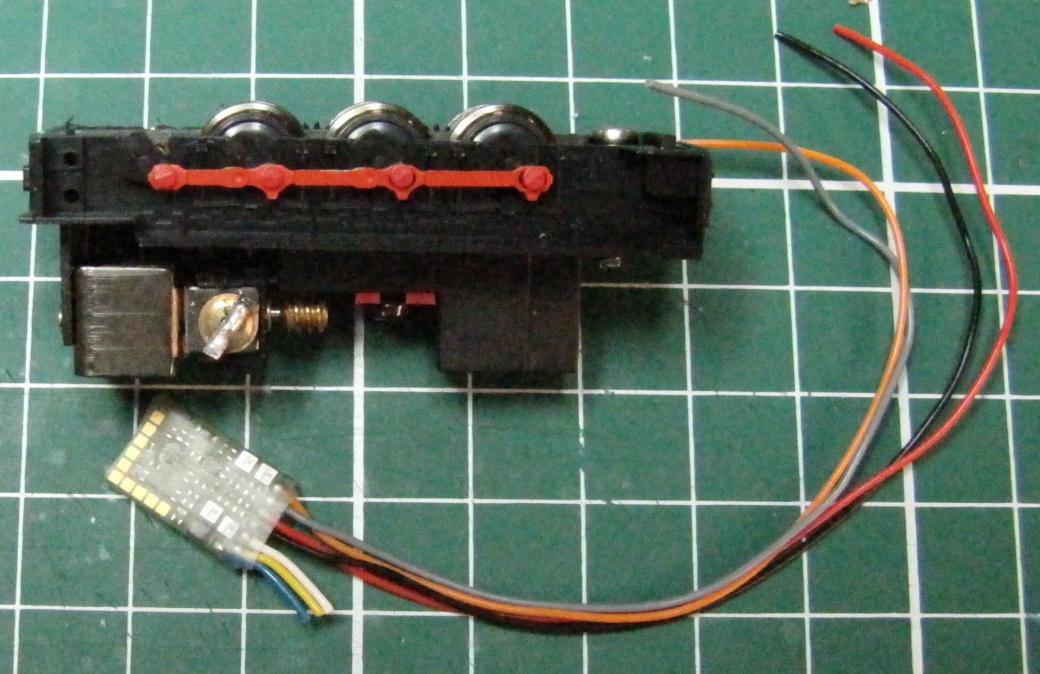

D'abord au niveau du MX 62 je coupe à 1 cm environ les fils bleu, blanc et jaune correspondants à l'éclairage, non utilisé dans la cas du HC 130C. Cela permet une reprise éventuelle en cas d'installation d'un éclairage LEDs et n'est pas trop long pour pouvoir loger les moignons de ces 3 fils sous la transmission une fois le décodeur en place.
Voici une vue de l'engin avec le MX 620 prêt à y être installé:

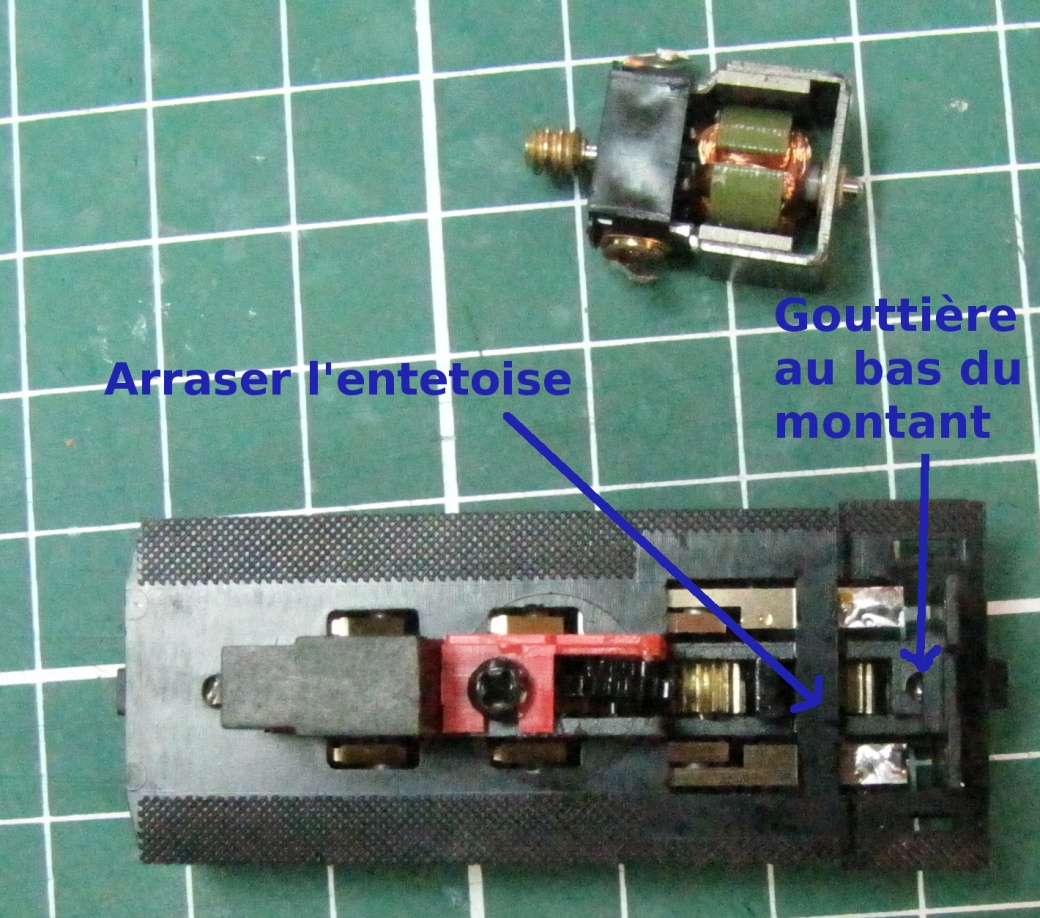

En fait pas tout à fait: il manque environ 1/2 mm en largeur: le montant arrière étant en métal et présente dans sa partie basse un renfort qui sert d'appui au moteur: l'on peut facilement creuser, à l'aide d'une fraise montée sur une mini-perceuse une encoche dans ce renfort, encoche partant de la base du châssis sur la hauteur du décodeur. Il faut veiller à ne pas abimer le dessus du dit renfort qui supporte le moteur.
L'on enlève le métal progressivement jusqu'à que le décodeur passe. Il convient de bien enlever ensuite les limailles qui iraient se loger dans la transmission à l'aide comprimé issu d'une bombe à air ou d'un compresseur.
Mais le MX 620 est relativement épais: cela passe en hauteur à l'arrière mais à cause de la traverse reliant les 2 cotés du châssis, à l'avant de notre logement, le décodeur est en biais et empêche de descendre le moteur sur son support avant. Pour cela il faut désépaissir la traverse qui est en plastique, délicatement puis nettoyer comme précédemment.
La photo ci-dessous résume les opérations à entreprendre:

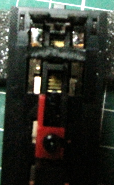

Le MX 620 doit être présenté gros composant jaune en dessous et il faut enlever un peu plus de matière sur la traverse à l'endroit de celui-ci. Attention à ne pas abimer l'extérieur du châssis se qui serait visible après remontage.
Il faut réduire l'épaisseur de la traverse jusqu'à ce que le plan supérieur du MX 620 soit juste en dessous de l'extrémité supérieure du support avant du moteur; le décodeur ne doit pas soulever le moteur.
Voici ce que cela donne:
Celle-ci montre la traverse arrasée

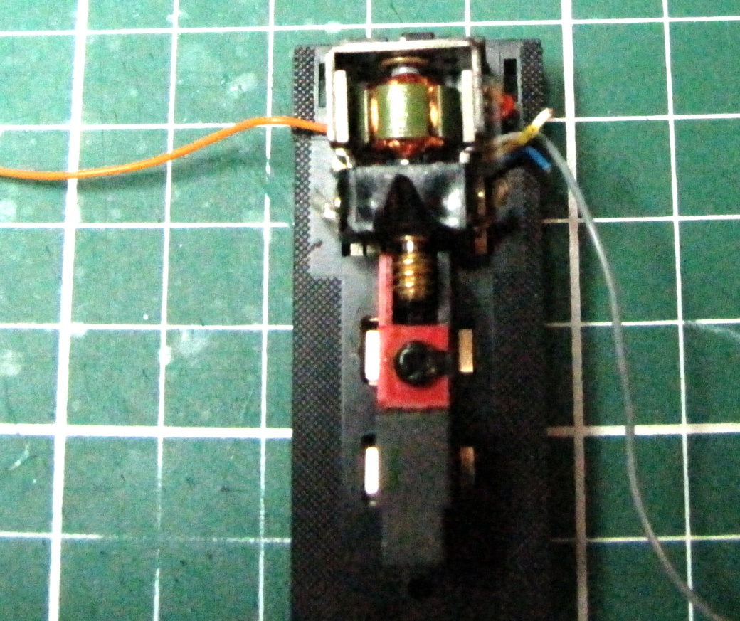

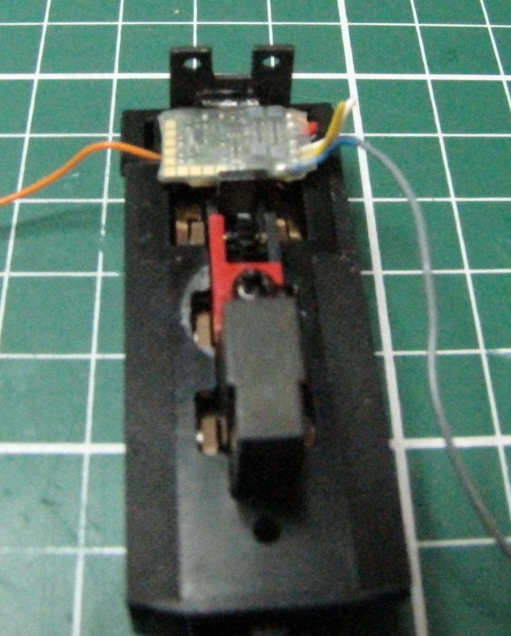

Une fois cela fait, l'on ressort le décodeur qui sera positionné avec les sorties câblées à gauche de l'engin. Les fils rouge (à droite, à l'inverse de l'habitude ! et oui c'est un moyen comme un autre pour s'en souvenir :D ) et noir ( à gauche) sont coupés juste à la longueur pour atteindre l'extrémité des lames de contacts des roues et soudés sur celle-ci en lieu et place des fils d'origine.
Le décodeur et mis en place en passant le fil rouge (rail droit) et orange (moteur coté droit) sous le décodeur à l'arrière le long du montant vertical: il y a la place puisque le niveau de base est plus bas sur ce coté.
Voici cela, avant coupure des fils reliant le décodeur au moteur.
Le fil orange doit être ensuite coupé à la longueur et soudé sur la cosse droite du moteur. Il doit sortir derrière le décodeur et non sur le coté sous peine de gêner la remise en place de la cabine. Le fil gris est quand à lui coupé à la longueur et soudé directement sur la cosse gauche du moteur.
Les moignons des 3 fils d'éclairage seront glissés sous la transmission.

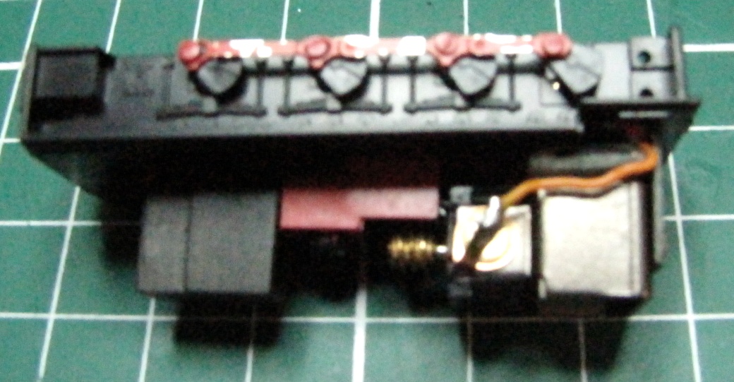

D'abord il faut remonter le moteur. Il tient par les 2 micro-vis visées sur le montant arrière mais il doit reposer librement sur les 2 berceaux, sans forcer. Si l'on a dégagé la place du décodeur et passé les fils comme indiqué précédemment, pas de problème. Voilà ce que cela donne moteur remonté mais fils non encore soudés sur leur cosses moteur respective:
Ensuite il faut bien prendre soin de passer le fil orange (moteur cosse droite) derrière la platine du décodeur, comme ci-dessous:

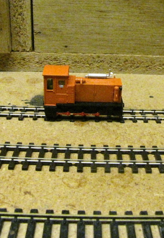

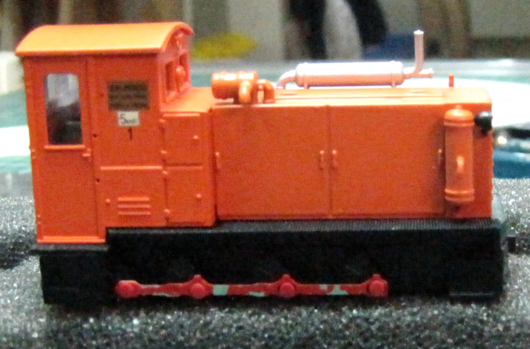

Il convient ensuite de remettre en place le capot qui vient bloquer la cabine. Il est vissé par une vis en dessous du châssis: attention à ne pas serrer pour ne pas bloquer la transmission.
Nous y voilà:

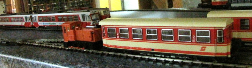

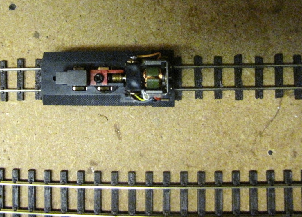

Un petit tour sur la voie d'essai pour vérifier que tout va bien:
Reste à programmer l'adresse voulue (pourquoi pas 130 ?) puis vient un léger graissage des pignons des essieux et les 30 minutes de rodage règlementaire par sens. Après cette formalité l'on peut admirer les effets du DCC avec compensation de charge sur ces petites mécaniques. En "analogique" le démarrage était plutôt heurté. En DCC, passé le 1er tour de bielle qui reste heurté, l'on obtient un fonctionnement souple et un ralentit impeccable, conforme à ce que l'on attend de ce genre d'engin.

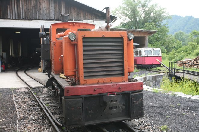

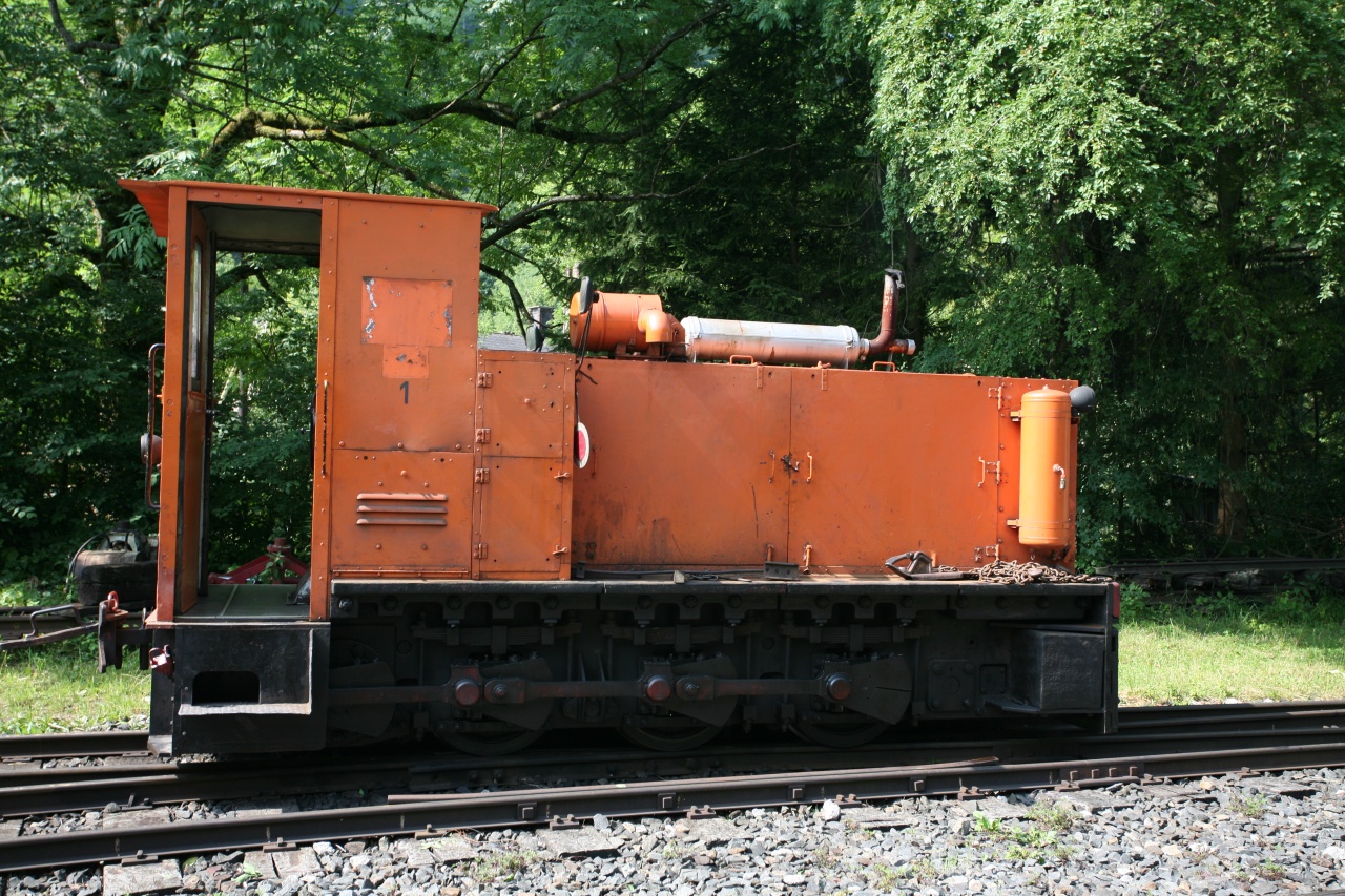

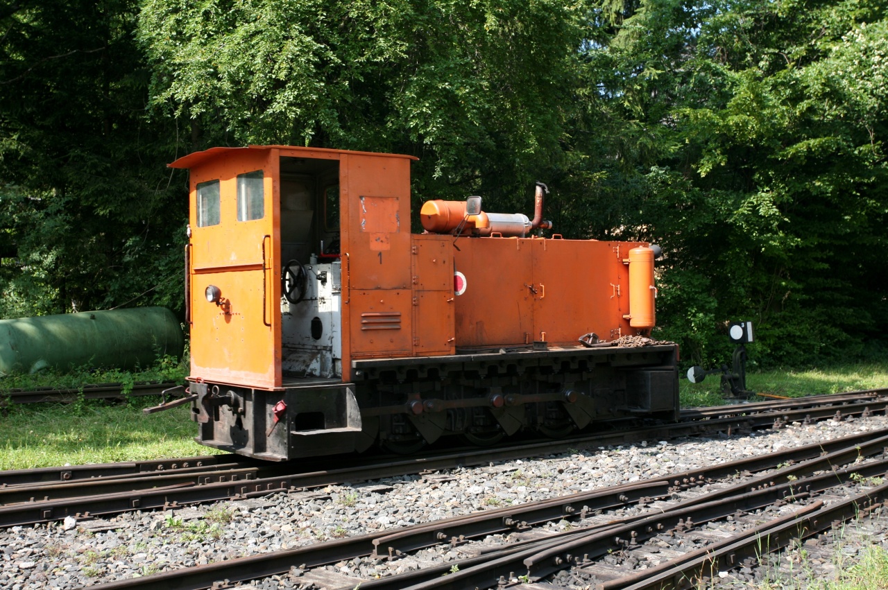

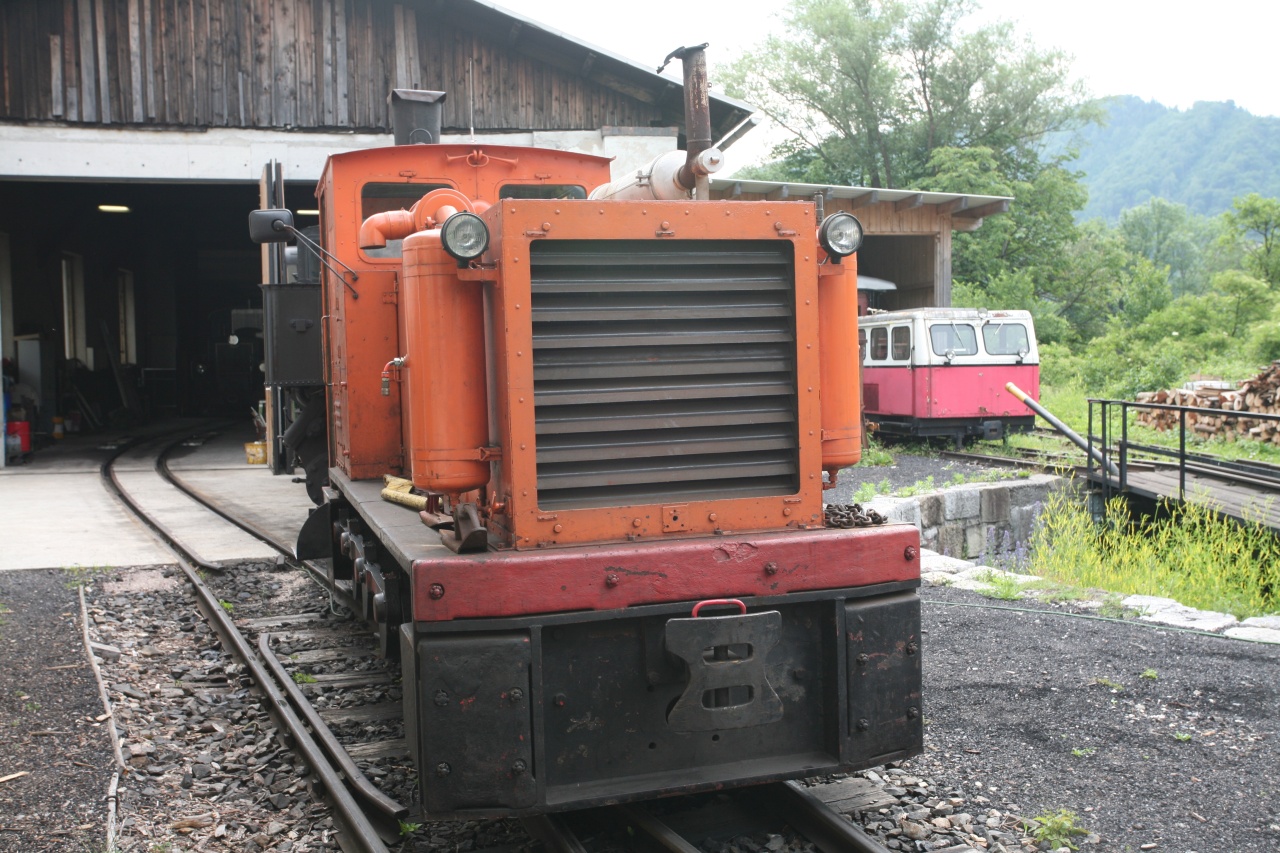

Des photos du modèle réel:
Un peu le même en gros plan:

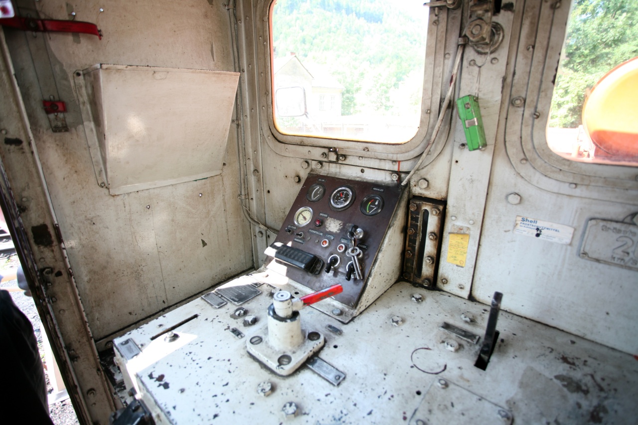

Une vue du poste conduite:

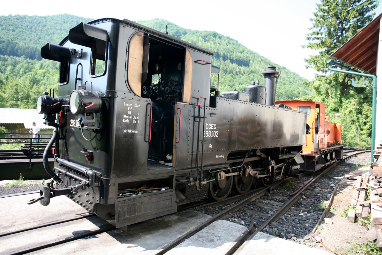

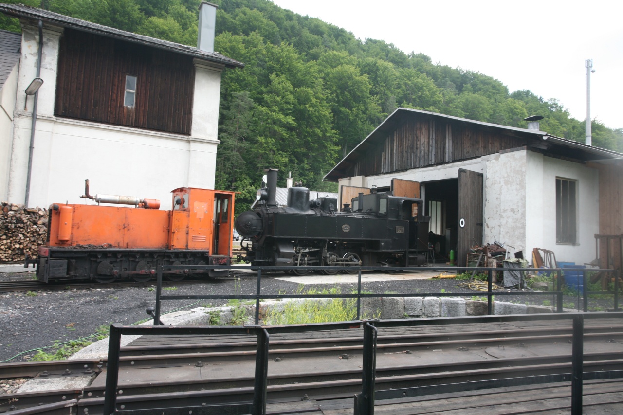

L'utilisation principale du V1: manœuvrer les "Loks" et les voitures abritées sous la remise. Ici c'est la 298.102 représentante de l'importante série "U". En fait il s'agit d'une machine appartenant à l'ÖGEG louée par l'ÖGLB pour l'été 2007 afin de compenser l'indisponibilité de ses propres machines (et oui, l'entretien des machines à vapeur c'est un sacré travail et il y a parfois des mauvaises surprises ! Encore bravo aux bénévoles de tous les réseaux qui assurent cela avec abnégation :applause: ). Donc le V1 manœuvre la 298.102:
Enfin une photo, très récente, à peine plus d'une semaine: le "V13 vient de sortir la lok "UV.1" (ÖBB 298.205) de l'ÖGLB. Cette photo montre le coté gauche de notre HC 130 C.
