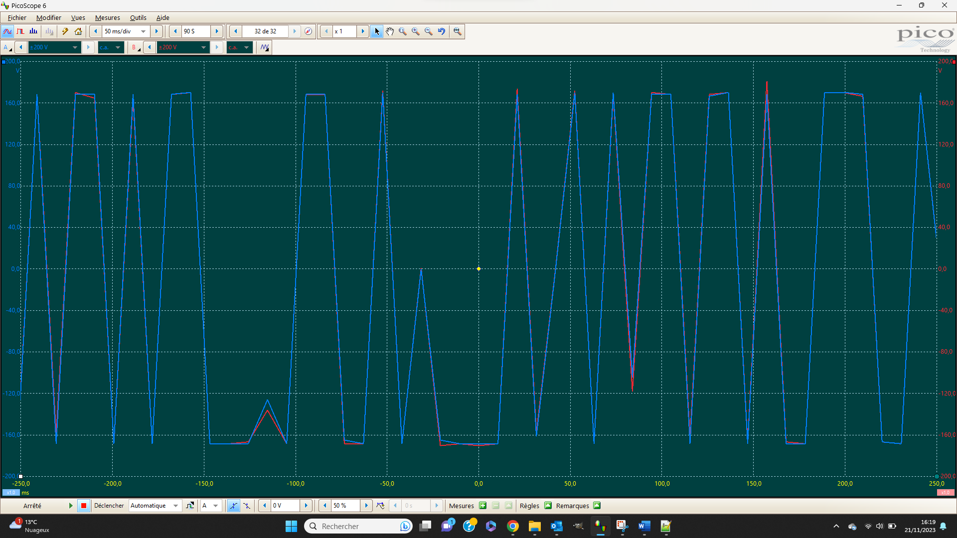

Personnellement je n'ai pas des DR4088 mais des ECoSDetectors, j'ai des longueurs jusqu'à 10 mètres (en 0,75 mm²) entre les modules et la voie sans aucune déformation du signal DCC.
Le signal DCC, en bleu en sortie de la console, en rouge sur la voie à 10 m.

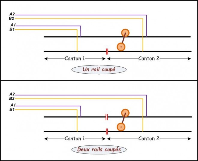

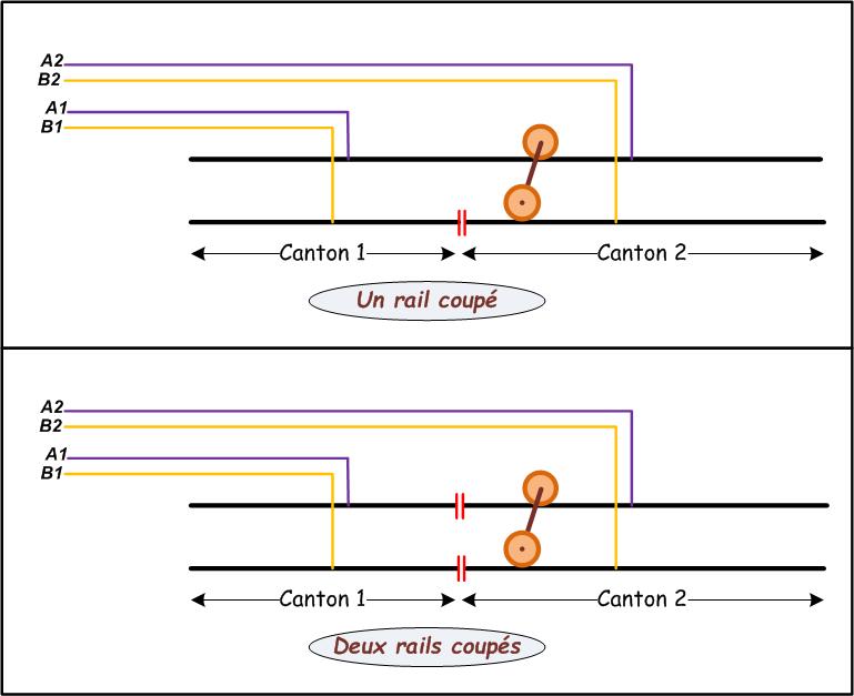

Voici ce que j'avais posté il y a pas mal de temps (mais c'était peut-être sur le forum d'à côté :oops:) à propos de cette coupure des deux rails, nécessaire effectivement pour ne pas perdre l'intérêt du câblage en deux fils torsadés :
Les paires de fils A1-B1 d'une part, et A2 et B2 d'autre part sont connectées chacune aux rails d'un canton (pour simplifier le schéma, je les ai représentés non torsadés)
- Sans le second rail coupé : le courant dans le fil B1 est nul ; le courant capté par l'essieu se partage entre les fils A1 et A2.
Les courants dans les 2 fils d'une paire ne sont pas identiques
- Avec le second rail coupé : les courants dans les fils A1 et B1 sont nuls ; les courants dans les fils A2 et B2 sont identiques et opposés.
Les courants dans les 2 fils d'une paire sont identiques et opposés à tout instant, ce qui annule quasiment le champ électromagnétique qu'ils rayonnent et pourrait induire des parasites dans les câbles voisins. Ceci annule aussi quasiment les signaux parasites qui pourraient être induits dans ces fils, puisque s'y ajoutent à chaque torsade une tension et son opposée.
Jean-Claude

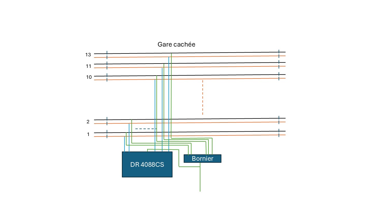

Maintenant j'en sais un peu plus, par contre je butte sur l'aspect pratique, du coup j'ai fait un dessin.
Je me pose les questions suivantes :
- les paires torsadées qui remontent vers les différentes voies peuvent-elles être côtes à côte ?
- quelle est la longueur max entre la voie 13 et le DR4008CS ?
J'ai lu récemment un article qui préconise la circulation des fils A et B suivant 2 parallèles strictement de longueur identiques (donc non torsadées), du coup je ne sais quelle technique choisir...
Je vous remercie d'avance pour vos précieux conseils.
Christian

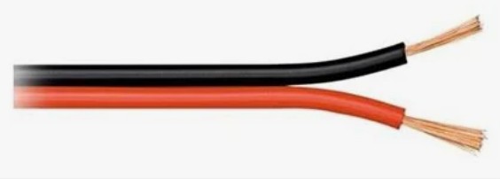

PaulXpress a écrit:Il faut que les 2 fils restent parallèles, tu peux donc soit utiliser du fil genre haut-parleur, soit du fil normal que tu torsades pour qu'ils restent le plus proche possible l'un de l'autre.
Mesurer la tension DCC 3.pdf
Bonjour Jean Paul, désolé je m'incruste deux minutes, quand tu parles de cable hifi pour alimenter les cantons. Je peux le prendre sur amazon sans trop me soucier de quoi que ce soit ?? Ou bien y'a une certaine qualité à acheter ?
Thomas
Réseau HO en construction. Matériel ROCO centrale Z21 noire, modules 10819.10836.10797. Voie PECO streamline code 100, moteurs aiguillages mtb mp10. Logiciel Rocrail.
Thomas- - -28
Messages: 109
Enregistré le: 23 Fév 2024, 13:11
Re: Câblage gare cachée et DR4088CS
Messagepar PaulXpress
28 Jan 2025, 07:34
Honnêtement, je ne me suis jamais posé la question, vu que j'ai utilisé du câble croisé.

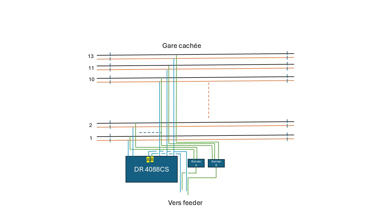

Une petite question sur la section des fils allant au DR4008CS : La section des fils allant de la centrale au boîtier est limitée par le fait que les 2 borniers du DR4008CS (chaque bornier dessert 8 voies) acceptent au maximum des fils de 0.75mm². Je suppose que les fils allant aux borniers (du coup il y en aura 2) sont limités aussi à 0.75mm² max...
Dans mon cas la distance max du DR4088CS par rapport à la voie la plus éloignée est de l'ordre du mètre, quelle section de fils dois-je utiliser pour relier le boîtier aux rails ? (la plus petite aura ma préférence).
Je me suis aperçu que mon schéma n'était pas à jour, du coup de publie la version actualisée.
Merci encore pour tout ça !
Christian
C95
Messages: 12
Enregistré le: 23 Déc 2024, 10:39
Messagepar vdm
28 Jan 2025, 09:31
Du 0,25 ou du 0,34 sont déjà suffisant. J' utilise du 0,5 souple parce qui' il y moins de risque de casser les fils une fois étamés. En matière de section de câble, il faut plus ou moins compter sur 1 mm carré pour 4 ampères.
