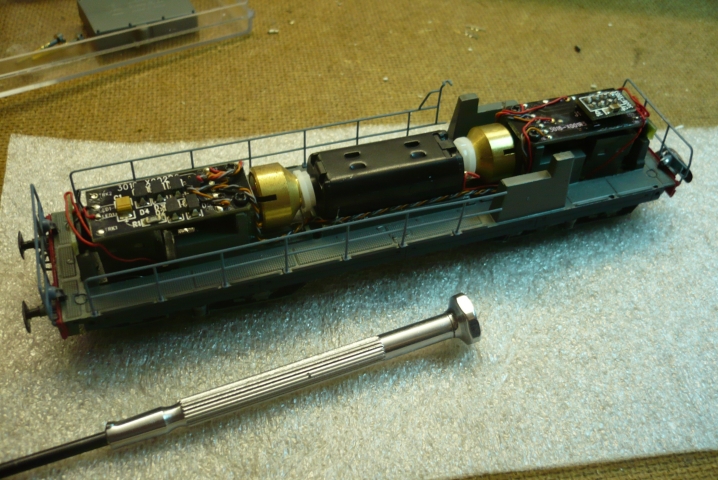

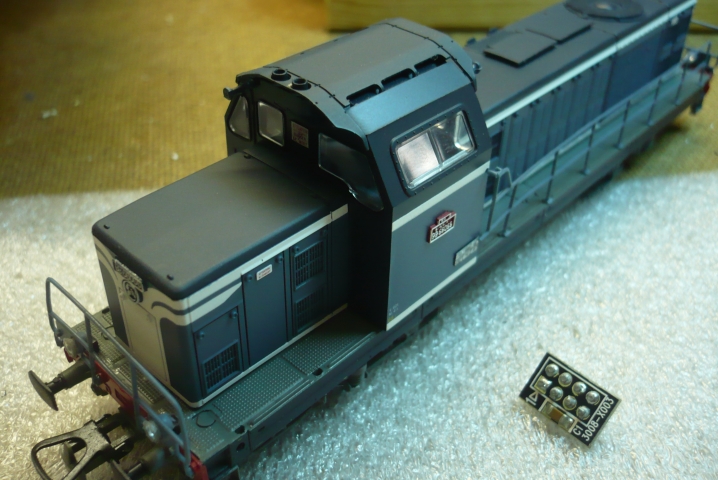

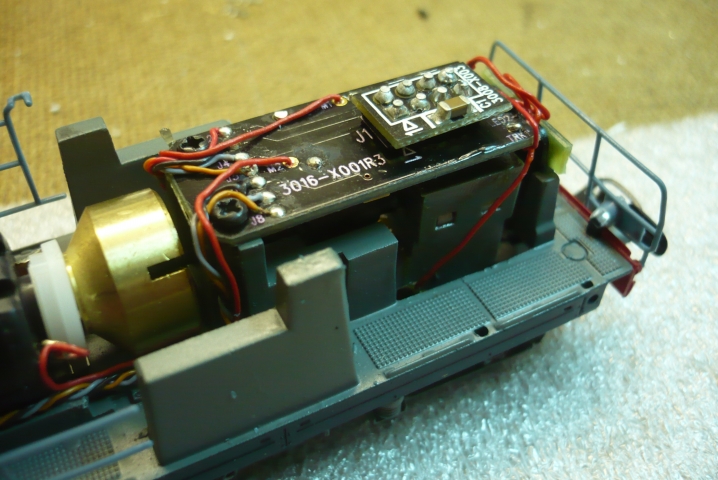

Présentation de la platine avec le bouchon NEM
Allure générale sans décodeur

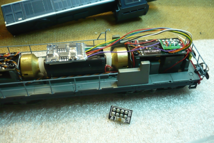

Allure générale avec décodeur

C'est bien quand c'est facile comme ça! sur ma 2D2 Roco, idem. Tu lèves la caisse, tu branches, tu refermes et... tu joues! :cool: :applause: :applause:
Ceci dit, sur le 66000, je ne suis pas spécialement convaincu du placement du décodeur... un moteur ça chauffe et un décodeur aussi alors les deux ensemble... :|

Pareil suis un peu dubitatif pour un usage intensif. :gne:

C'est un endroit déjà choisi pour d'autres locomotives, sur des moteurs plus anciens avec chauffement plus élevés. J'ai pas encore vu de problème.
2 risques potentiels:
- Mise hors circuit du décodeur
- Echauffement trop fort de la caisse
Je ne crois pas au grillage du décodeur.
NB: Elle a tourné 20 min sur le banc d'essai, sans que cela soit anormalement chaud. C'est déjà relativement intensif.
