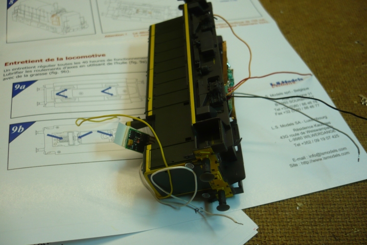

Alors, voici quelques explications afin de suivre le montage d'un décodeur dans cette loco:

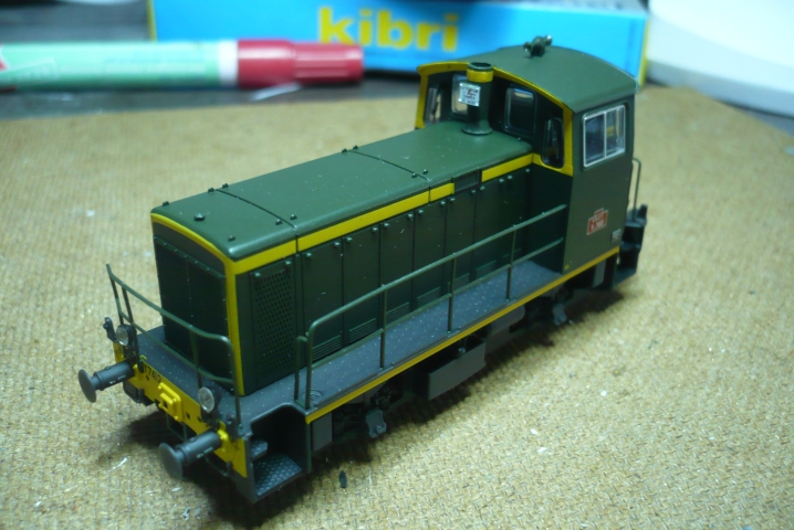

Voici le locotracteur tel qu'il sort de la boîte. Il est vraiment très beau

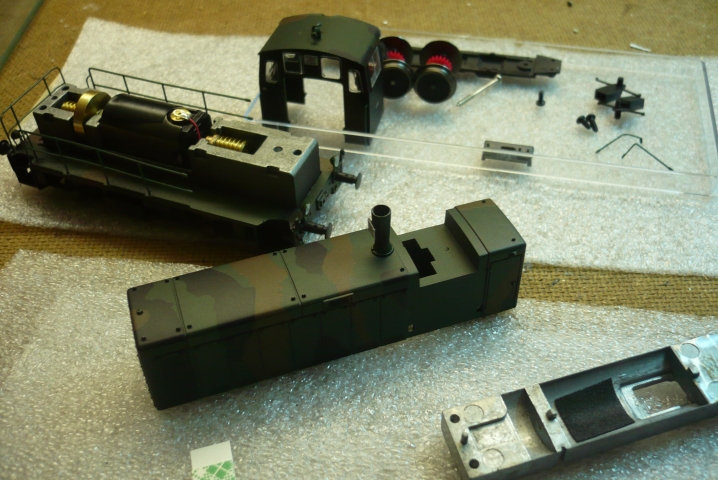

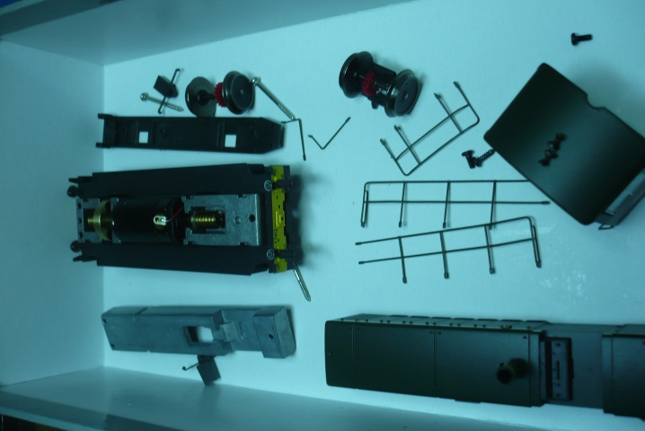

Voici le locotracteur démonté: En effet, il faut pratiquement tout démonté pour le digitaliser. Ce n'est pas indispensable pour les rambardes, mais c'est largement préférable afin de ne pas risquer de les abîmer pendant les manipulations.
Nous voyons:
- Le châssis plus bloc moteur
- Le cache inférieur
- Le lest supérieur (qui s'en-clique dans la capot)
- Les deux attaches NEM
- Les 3 vis qui maintiennent le châssis au lest
- Les 3 vis qui maintiennent le cache inférieur et la plaque électronique
- Les rambardes
- Le capot
- La cabine

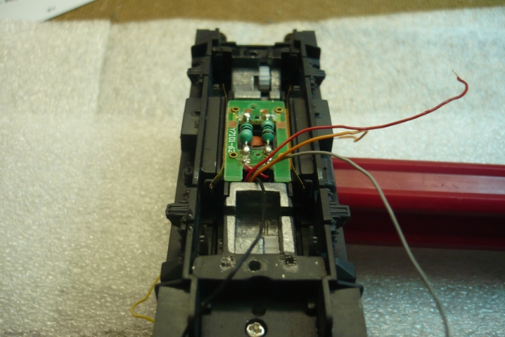

Le montage du décodeur, ou plutôt le travail de couturière pour faire passer les fils à travers le châssis.

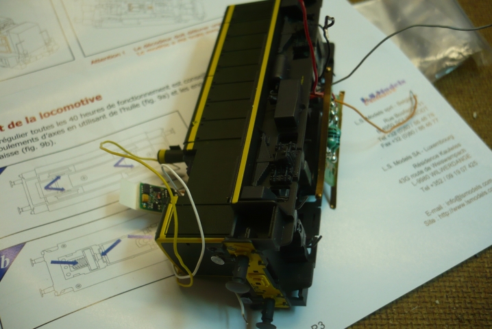

Le décodeur avec un autocollant double face pour le maintenir dans la cabine
Les fils à souder sur la petite platine
Le décodeur étant au dessus de l'ensemble châssis + capot + lest, et la platine en dessous, pour démonter, comme écrit par Pascal, il faut dessouder.

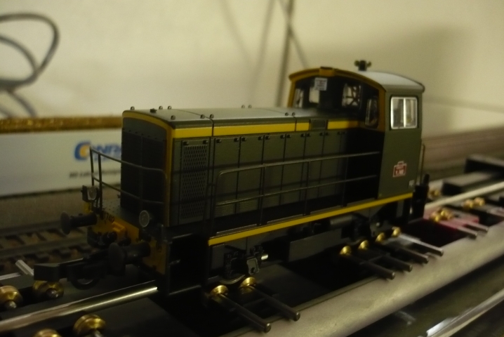

Le locotracteur monté sur le banc d'essai

Juste une question: tu le met où le décodeur ? Si je suis bien tes explications tu parle de la cabine. J'utilise le MX 620 Zimo qui est très petit et très largement suffisant en intensité encaissée.
Perso, je le met sur le coté en faisant passer les fils par le passage prévu sur le coté gauche du pupitre de conduite. Pas facile à d'éclipser le truc d'ailleurs. Il me semble avoir compris que l'ami YanShe fait comme moi.
Inconvénient: un peu dur de passer les fils:
avantage: l'on ne voit rien de la cabine.
Dans les 2 cas il faut effectivement dé souder et tout sortir pour accéder aux organes vitaux de l'engin.
Amicalement.
Re: Comment numériser un Y7100/7400 LS Models
05 Mai 2009, 08:41
Je l'ai mis sur le plafond de la cabine, mais je devrais le mettre sur le côté de la cabine. Les photos étaient faites avant que titi ne donne ses explications.
