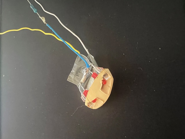

Petite mise à jour de l'amélioration de la rame.
Les feux de la motrice ont été changés pour des LEDs. J'ai suivi vos conseils en installant une résistance de 4,7k sur le fil commun (fil bleu du décodeur).
J'ai testé plusieurs résistances et, en effet, après avoir essayé 1k, je trouve le 4,7k plus réaliste. J'ai fait mes tests en reliant une alimentation de 12V ; j'espère obtenir le même résultat une fois installé dans la machine et raccordé au décodeur.
Je cherche aussi une solution pour relier les feux de la fausse motrice au décodeur. Le passage d'un câble dans toutes les rames me semble être la seule solution ; à voir maintenant si cela reste simple.
En parallèle, je cherche toujours le moyen de réduire l'espacement entre les motrices et les voitures. L'adaptation de boîtier d'attelage à élongation type Roco me semble une bonne idée. Reste à voir dans quelle mesure cela est possible.
Je vous joins une petite photo du câblage réalisé sur les feux.! :)

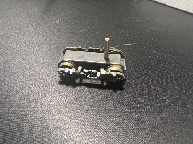

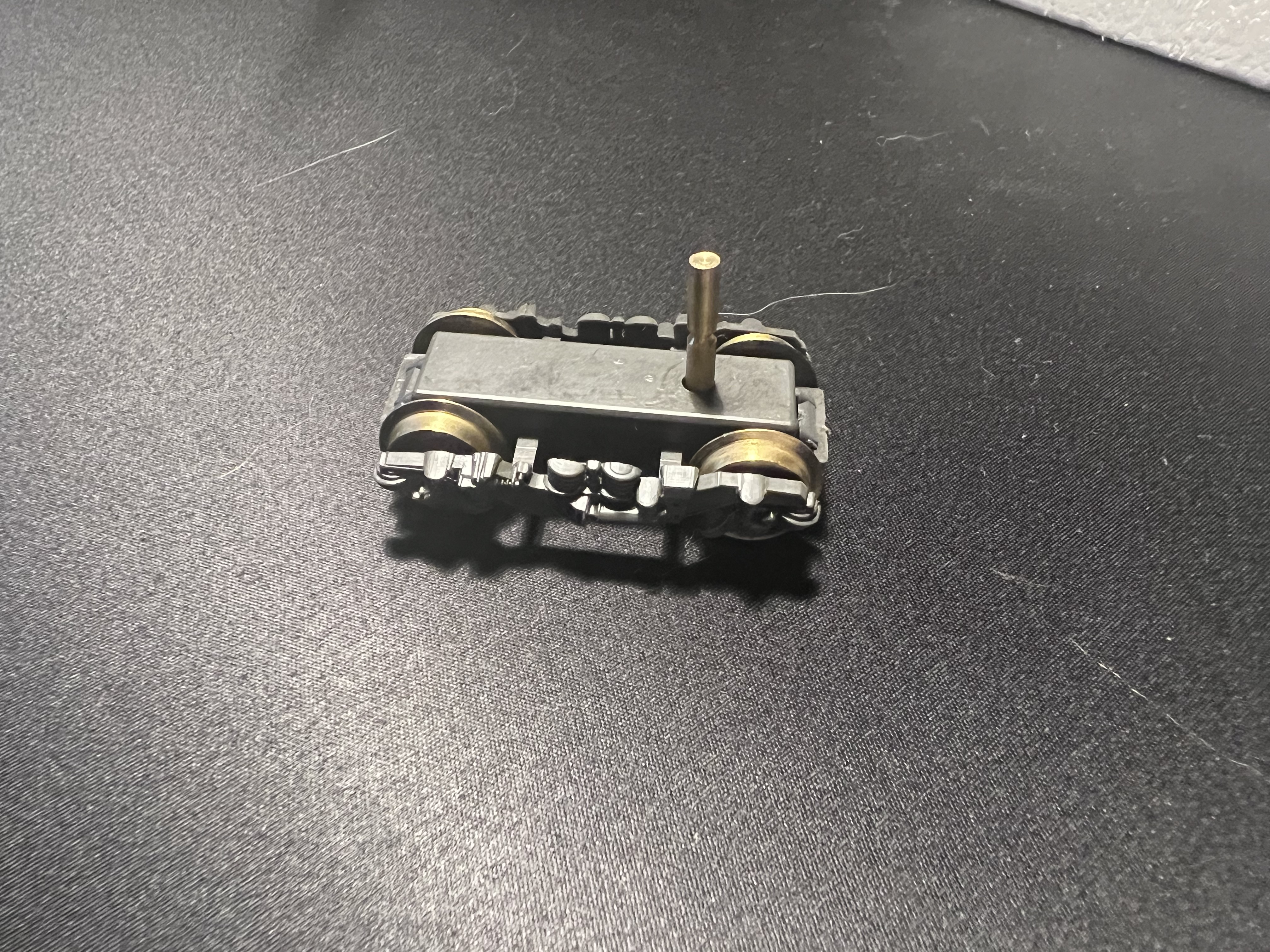

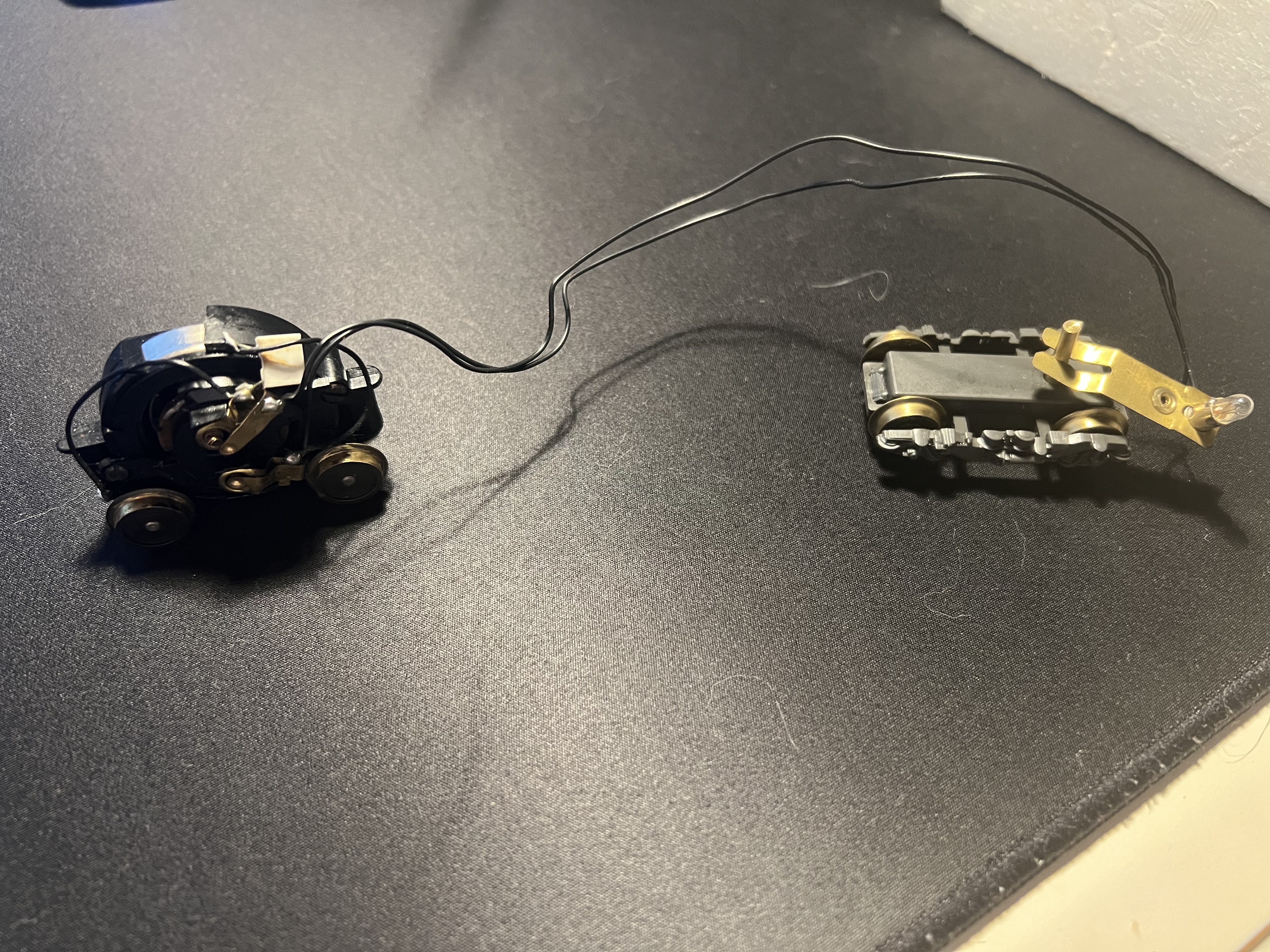

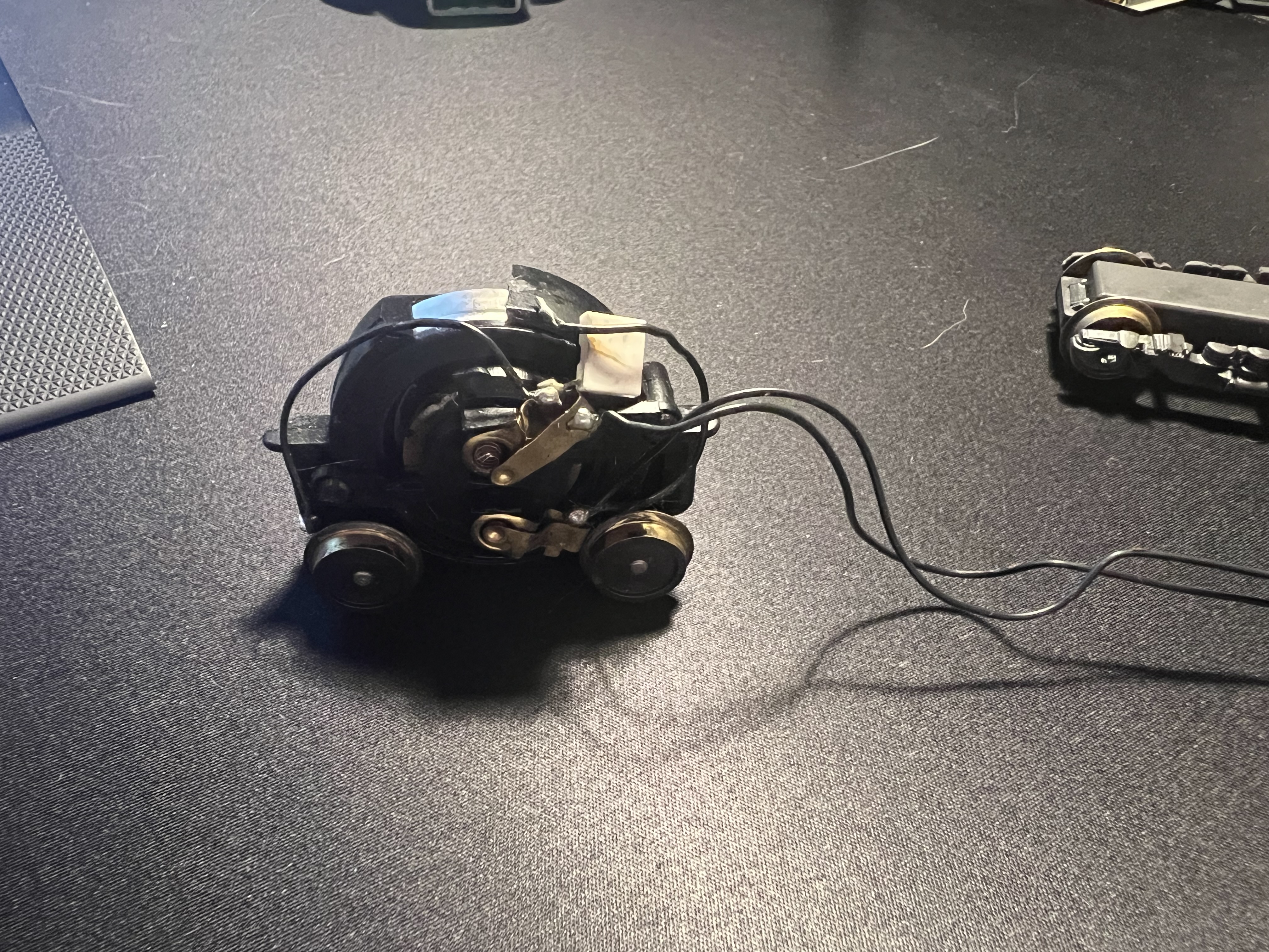

Je suis maintenant à l'étape de la digitalisation de la locomotive Lima, mais je me pose quelques questions.
Je pense, dans un premier temps, utiliser le moteur d'origine, puis voir s'il est nécessaire de le remplacer par un modèle plus récent pour, par exemple, mieux gérer le ralenti ou réduire le bruit. J'ai vu qu'il existait des moteurs parfaitement compatibles avec le support d'origine.
Concernant le câblage, après avoir lu plusieurs sujets, j'ai bien compris que je devais tout retirer. Cependant, je m'interroge sur les fils noir et rouge. Faut-il des essieux spécifiques pour éviter les courts-circuits entre les deux rails ? Savez-vous s'il y a des modifications à apporter aux bogies d'origine pour capter uniquement le rail droit et le rail gauche ?
Je joins des photos de l'installation d'origine pour mieux illustrer mes propos.
Merci par avance de vos conseils !

Messagepar Rollang
30 Oct 2024, 23:43
Bonjour, je ne te guiderai pas pour le branchement en digital, je n'y connais rien. Mais juste pour te dire que sur ta photo du moteur, on voit que la lamelle d'appui sur le porte charbon du haut est mal positionnée....
Rollang
Messages: 1795
Re: Modernisation rame TGV SE Lima
Messagepar TeeWoine
30 Oct 2024, 23:54
Merci Rollang pour votre réponse.
En effet celle-ci est mal positionné mais étant donné que tous les câbles vont être supprimés lors de la digitalisation, je postais ces photos uniquement pour illustrer :)
TeeWoine
