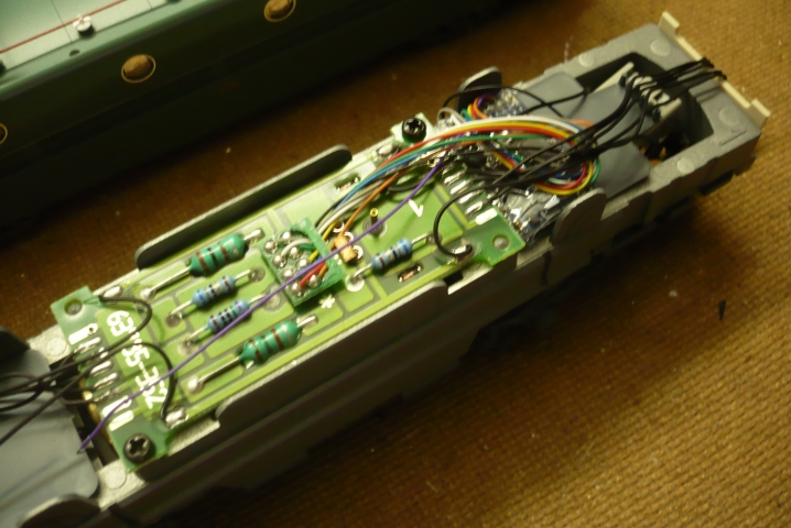

Alors, voici un sujet très court pour montrer ce qu'est la digitalisation d'une loco conçue pour être digitalisée.
En l'occurrence, la BB9003 de Roco.
1) ouvrir la machine en écartant légèrement les flancs. 30 sec
2) Enlever la petite prise qui est placée dans l'interface NEM du décodeur. 10 sec
3) placer le décodeur dans l'interface, en faisant attention de faire coïncider l'étoile avec le fil orange. 10 sec
4) Placer le décodeur dans l'espace prévu de part et d'autre du circuit imprimé. 20 sec
5) Replacer la caisse en faisant attention au fils. 60 sec
6) Mettre la machine sur une voie de programmation et changer l'adresse. 60 sec
7) Tester la machine. 120 sec
Options:
- Modifier d'autres paramètres du décodeur
- Mettre un décodeur son, mais alors attention à la place disponible et donc au décodeur à installer
- Faire les tests avant d'habiller la machine, c'est plus prudent.
Admirez la place dans la machine (A noter que ce n'était pas le cas sur les BB MTE de Roco. Entre les deux, Roco a évolué:
