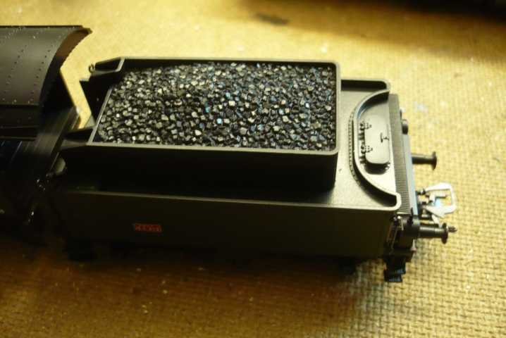

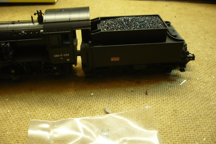

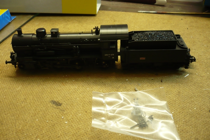

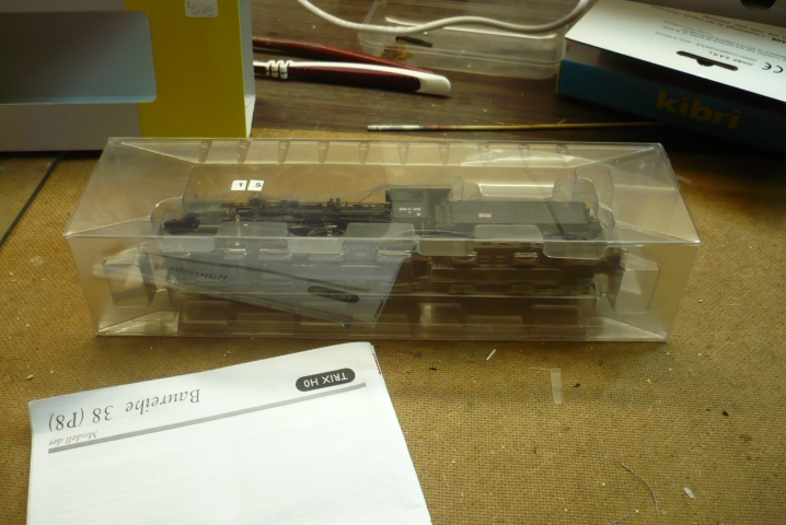

La loco encore dans son emballage. C'est du bon, du beau et du solide

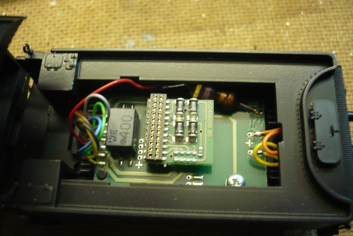

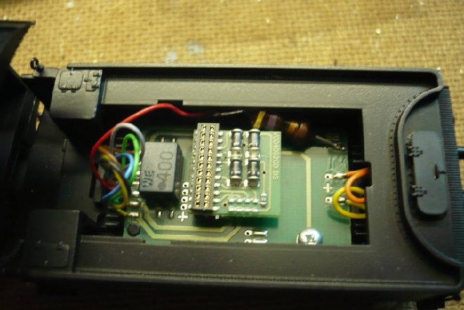

La loco avec son tender. Le loksound va être intégralement logé dans le tender, HP compris. La platine électronique de la loco est dans le tender, le moteur dans la loco, et entre les deux, sous la barre d'attelage, se trouve un nappe de 6 fils si j'ai bien vu.

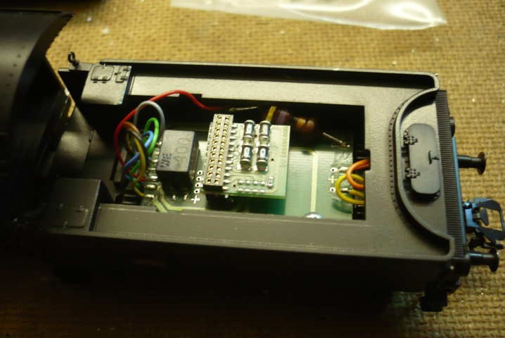

Que découvre-t-on à l'ouverture du tender: Une plaque sur laquelle est fixée une autre plaque, plus petite, à l'aide des 21 broches DCC:

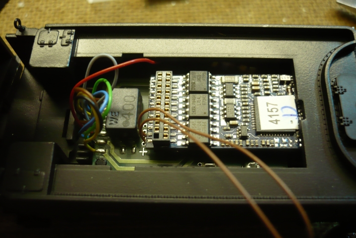

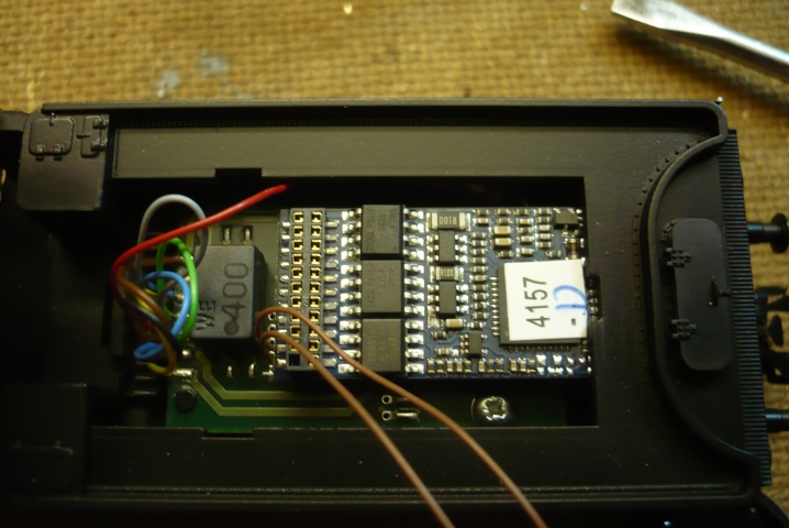

J'enlève la plaque d'origine permettant à la loco de rouler en analogique, et je place le loksound:
Par au dessus, on voit bien les connecteurs traverser le décodeur. Le détrompeur rend l'erreur impossible. Sauf pour les très cons très forts.

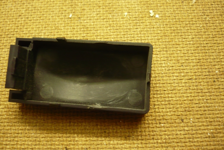

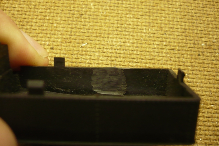

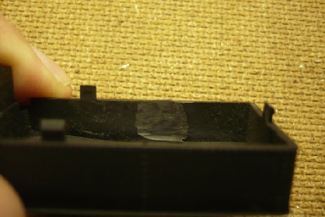

Petit problème, le haut parleur est juste trop grand pour rentrer à l'horizontal dans la hotte à charbon. D'où, à l'aide d'une Dremel, fraisage du plastique afin de faire deux encoches bien l'une en face de l'autre. Ces deux encoches permettent au haut parleur de rentrer dans la hotte.
Hotte qui reprend sa place sur le tender, haut parleur inclus. Un double face maintient le haut parleur dans le haut de la hotte!

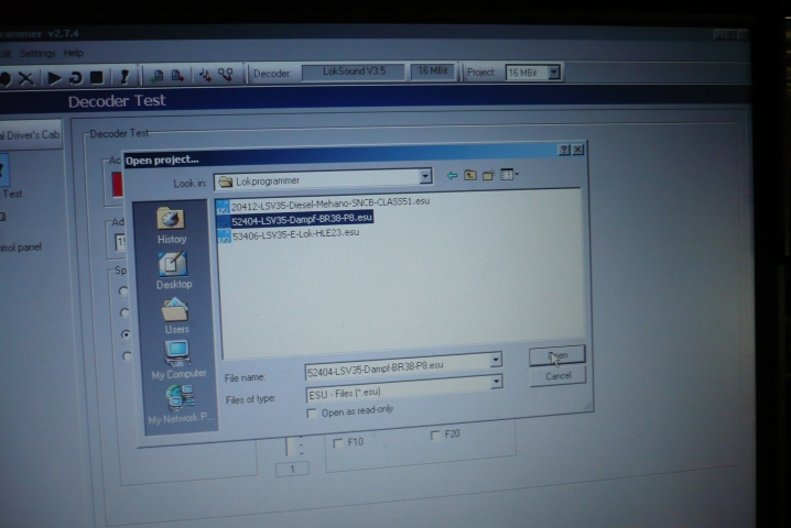

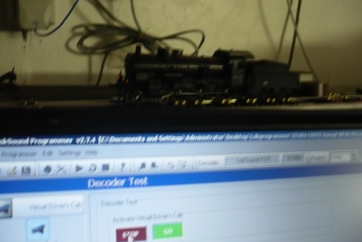

Démarrage du lokprogrammer, et essai de la loco avec le son d'origine. Tout est OK.

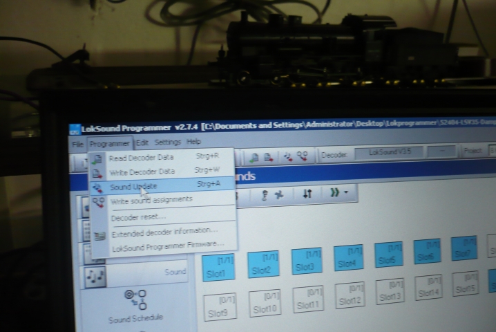

Ouverture du projet ESU, déchargé et dézippé du site de loksound (http://www.loksound.de)

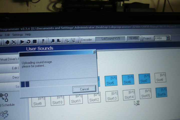

Après changement de l'adresse (15 dans mon cas), mise à jour du son dans le loksound!
L'opération n'est pas instantanée, mais cela ne dure pas éternellement non plus!

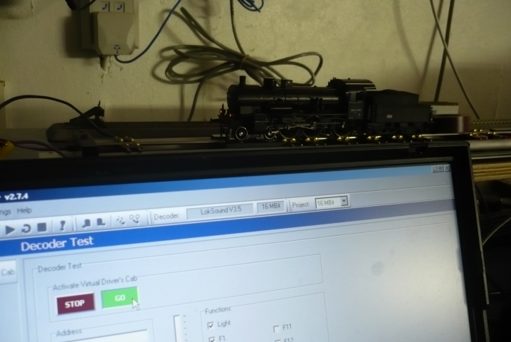

Test de la loco avec les bruits de la P8. C'est beau! :coeur1:
