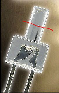

bonjour
je voudrais savoir si l'on peut raccourcir une led canon et si oui comment procéder
merci d'avance de vos réponses

Blague à part si on coupe une partie comme sur la photo, je pense pas qu'il y a une incidence. Après c'est coupé donc faudra polir un peu je pense.
au pire sacrifier une led.

Bonjour La Fregate, tu peus voir dans mon message " modification des feux Jouef " sur le forum des débutants que j'ai coupé les leds avec un cutter, la découpe n'ai pas droite, mais si tu ponce le bout il n'est plus translucide, si cela ne te dérange pas tu peus le poncer ou le laisser comme ça, à plus.
