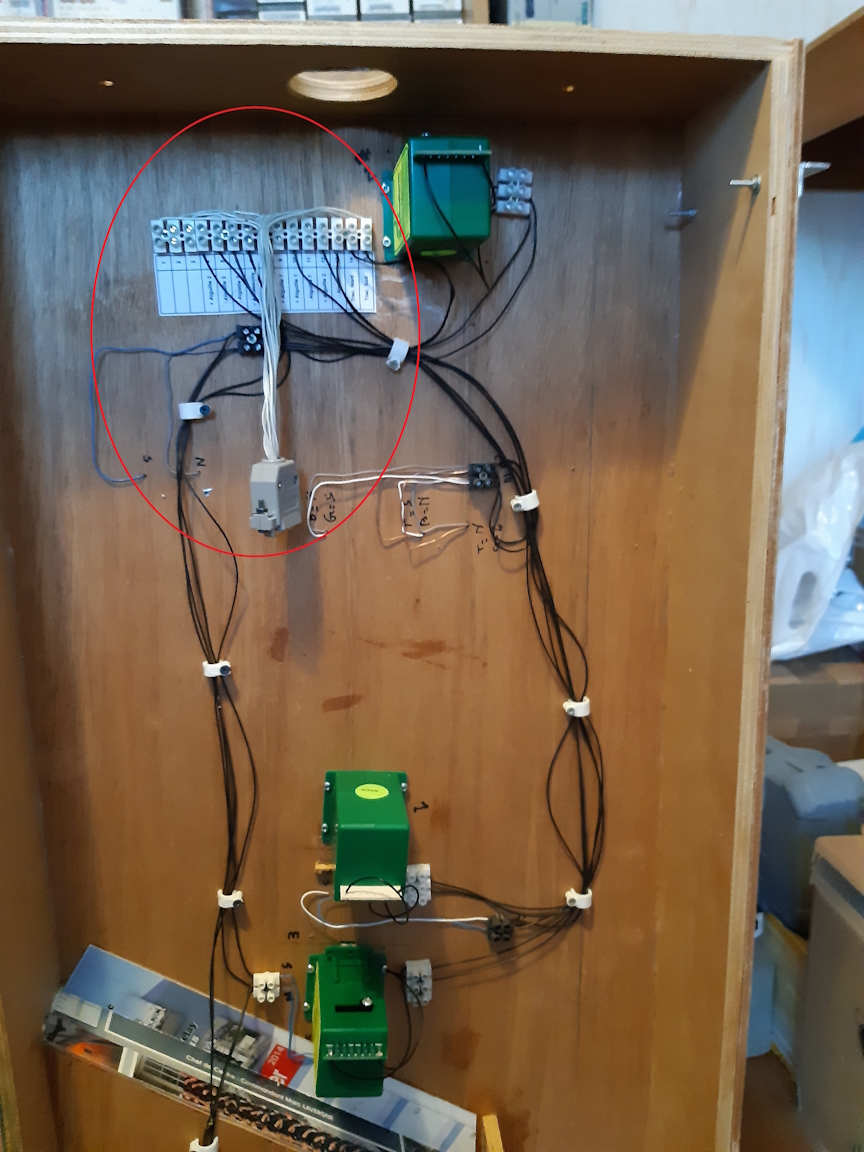

Bonjour, je suis en train de câbler en mode analogique mon nouveau réseau. Il s'agit d'un réseau modulaire.
J'ai opté pour des prises VGA en 15 connecteurs.
Sur chaque module, il y a une prise VGA femelle fixée sous le module à chaque extrémité. La liaison électrique se fait en branchant par une double prise VGA male avec son câble de 50 cm), connectant ainsi les femelles de chaque module. Je débrancherais ce fil double male pour les déplacement du réseau.
Sur mon TCO, tous les fils sont connectés à la prise VGA femelle sans court circuit.
Pare contre, dès que je branche le fil avec la prise male dans la prise femelle du TCO, le transfo alternatif se met en court circuit. Cela se fait même en ne branchant qu'un seul coté, c'est à dire sans liaison avec le 1er module.
Quelqu'un peut t'il me dire ce qu'il se passe.
Je suppose que dans une prise VGA, les connections de chaque coté n'ont pas de liaison interne que j'ignore, créant ainsi un court circuit.
Merci de votre aide.
