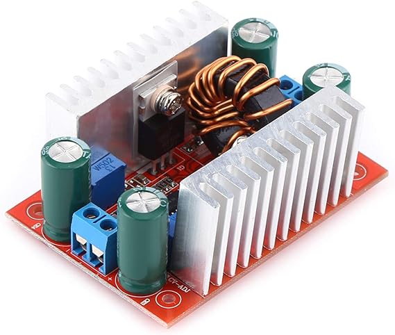

Sinon, si tu souhaites augmenter la tension, tu trouves pour une dizaine d'euros (voire beaucoup moins) des convertisseurs DC-DC Step Up de ce genre :
