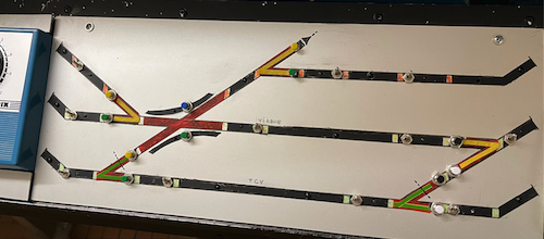

Compagnons des trains,
Je suppose que l’on vous a déjà posé la question,si vous aviez une astuce pour éclairer sur mon tableau de commande,la position de mes anciens aiguillages à bobines Jouef,j’ai des boutons poussoirs et l’emplacement des leds sur ce tableau, mais je ne sais jamais la position de mes aiguillages éloignés.
Je serai preneur, merci d’avance.
Bonne soirée.

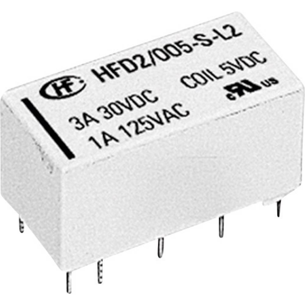

Sinon, il est possible d'utiliser un relais bistable de ce type (mais en bobines 12V) :
Chacune de ses bobines sera commandée en parallèle avec celles de l'aiguillage.
Je suppose que tes aiguillages sont alimentés en alternatif ; il faudra prévoir des diodes pour alimenter les bobines.
En redressant la tension alternative, il sera aussi possible d'élaborer une tension continue pour alimenter les leds du TCO selon les contacts de ce relais. On reparlera du schéma si tu le souhaites.

Parmi les modèles proposés, s'assurer que c'est bien un Bistable 2 bobines 12 V
comme par exemple : Lien1
ou : Lien2
Sur les photos c'est souvent le 5V qui est représenté (par ex le HFD2/005, en 12 V sa réf sera HFD2/012). L'important est que la tension de 12V soit bien précisée dans le texte.

On trouve sur le Net de nombreux modèles bistables, mais à un seul contact de commande (on appuie sur le bouton poussoir, le relais bascule, on appuie à nouveau et le relais repasse à l'état initial), ce qui ne convient pas à ton TCO.
Voici un lien où ce relais est monté, avec double commande, sur une platine (d'ailleurs prévue pour remplacer les anciens relais Jouef) :
Lien
Mais cela va te coûter près de 8 € par aiguillage. Tu peux en acheter un pour tester le montage que je te proposerai si c'est ton choix.
