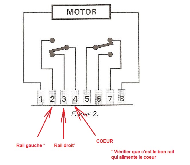

Je viens de monter 3 aiguillages PECO ELECTROFROG actionnés par des moteurs sous table Tortoise et alimentés par le décodeur DR4088 LNCS le tout relié à Rocrail.
Mes aiguillages répondent bien lorsque je les actionne à partir de Rocrail.
Je n'arrive par contre pas à alimenter mes cœur d'aiguilles sur mon circuit de test !! Je suis sans doute passé à travers d'une subtilité ? Si vous avez une solution, merci d'avance.

C'est pourtant très simple. Sur le Tortoise tu as deux inverseurs. Tu en sélectionnes un, Tu relies le rail droit et le rail gauche aux deux pôles de l'inverseur et le cœur au pôle central du même inverseur. Contrôler que c'est le bon rail qui alimente le cœur.

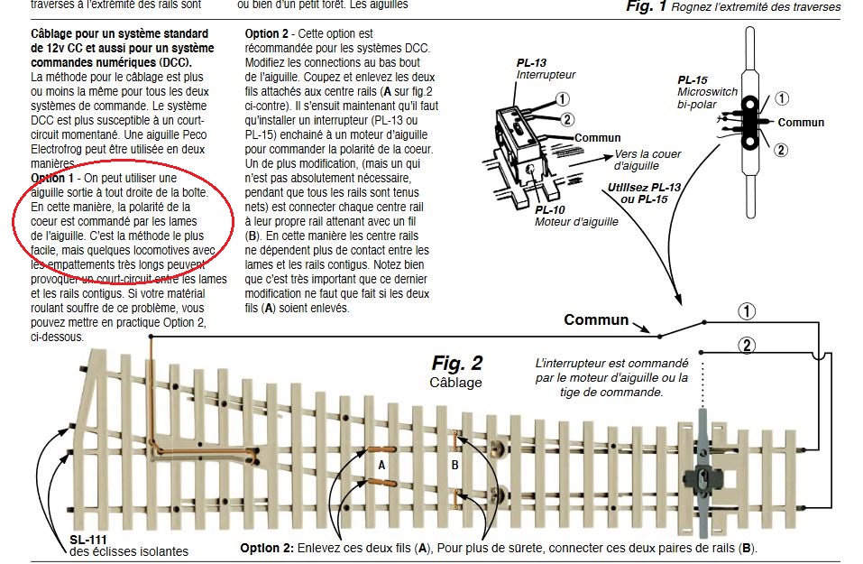

Petites précisions supplémentaires :
Comme il est précisé dans la notice au dos de l'emballage, il faut :
- Isoler l'aiguillage du reste du réseau par des coupures de rails de toutes les branches (avec ou sans éclisses isolantes)
- Couper les pontages d'origine sous les rails
Nono :dodo: :debout: :coucou:

Problème résolu; merci pour tout :cool:

La seule isolation à faire est l'isolation des rails en sortie du cœur d'aiguille avec des éclisses isolantes. La coupure des pontets n'est pas obligatoire. Par contre on peut sécuriser la prise de courant via une procédure (coupure des pontets et soudure de strap entre les rails adjacents). On trouve sur le net la procédure.

BURLINGTON a écrit:La coupure des pontets n'est pas obligatoire.
J'avais oublié de les couper sur une aiguille, c'était le court-circuit systématique. Tout est rentré dans l'ordre une fois coupés.

Notice PECO
Ce n'est donc pas une obligation.
Mais effectivement la méthode 2 est meilleure. C'est ce que j'ai fait sur toutes mes aiguilles PECO Electrofrog

Sur la notice il est écrit : "On peut utiliser une aiguille tout droit sortie de sa boite"
Je pense que c'est clair et que ta remarque ne tient pas. ;)

BURLINGTON a écrit:Ce n'est donc pas une obligation.
Lorsque je parle d'obligation, c'est bien entendu dans le cas où on alimente le coeur par les contacts d'un relais (généralement intégré au moteur) comme tu le précisais dans ta première réponse. C'est pour ça que je parlais de petite précision supplémentaire. ;)
En fait, je n'ai jamais essayé la méthode 1.
J'ai quelques aiguilles Tillig qui fonctionnent sans réalimentation annexe par un relais, et ma foi cela fonctionne plutôt bien.
