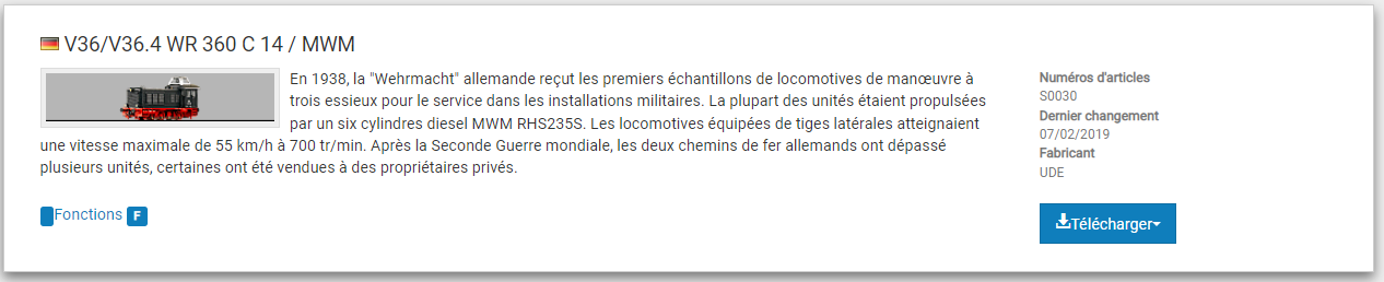

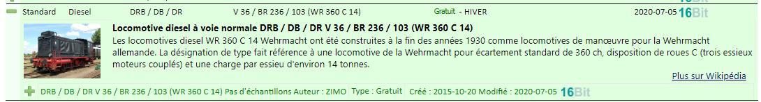

Il existe un fichier son pour ce type de loco chez Zimo : WR 360 C 14
La liste des décodeurs ici

également chez ESU : WR 360 C 14
Choix du décodeur ici
