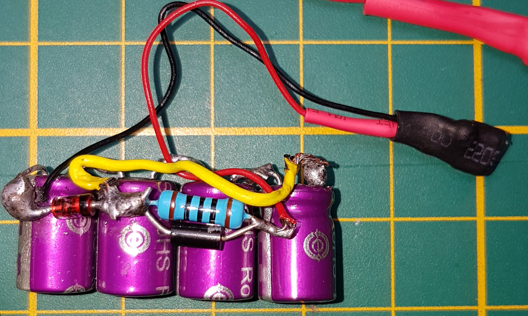

Le Power Pack est composé de :
- 4x3V 1F.
- 1 Zener 12V 1W.
- 1 Résistance 100 Ohm 1/2W.
- 1 Diode 1N4004 1A.
Je précise que le schéma n'est pas de moi tu t'en doutes. :D
Je l'ai trouvé ici pour ceux que ça intéresse : https://www.youtube.com/watch?v=nm2b7MfQrFs

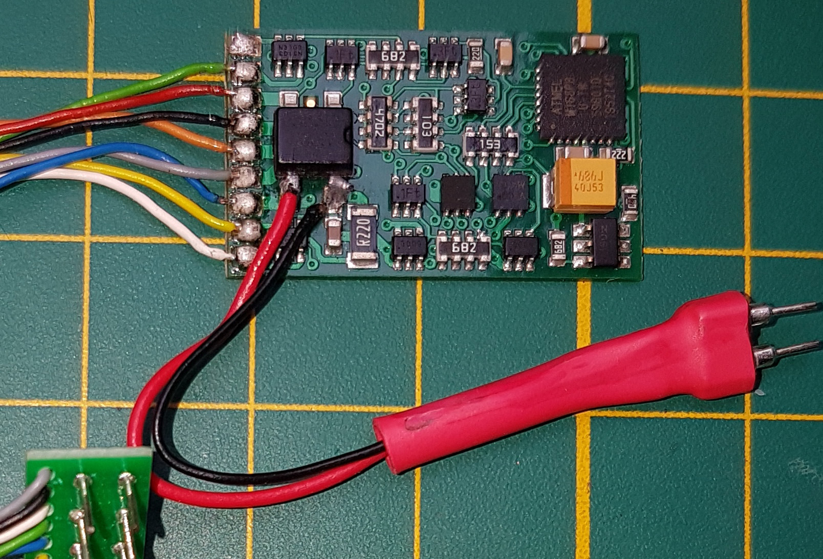

Voici aussi les photos du montage (ne regarde pas trop la qualité des brasures, ça ira mieux demain ! :D ).
Bonne journée et encore merci de ton aide !
Modifié en dernier par RégisG le 11 Avr 2023, 21:47, modifié 1 fois.

Rien à redire sur ton montage, il est correct avec diode zener et supercondensateur avec faible ESR.
Pour ton problème, comme je l'ai dit, je commencerai par mettre à 0 le bit 3 de la CV29 pour que le décodeur ne passe pas en alimentation analogique.
Il faudrait, éventuellement, modifier la CV112 :
Pour les feux cela peut être normal en fonction du câblage, il est écrit dans la doc : "En outre, les feux de signalisation (avec inversion selon le sens de marche) fonctionneront également en exploitation conventionnelle en courant continu."
Il semble donc que seul les feux dépendant du sens de marche restent allumés en analogique.
Jean-Paul

J'aurais dû commencer par là !!! Il semble que le problème venait bien que le décodeur était réglé pour fonctionner en analogique aussi. Mystère résolu, tout semble être rentré dans l'ordre. Encore merci pour le coup de main. ;)
