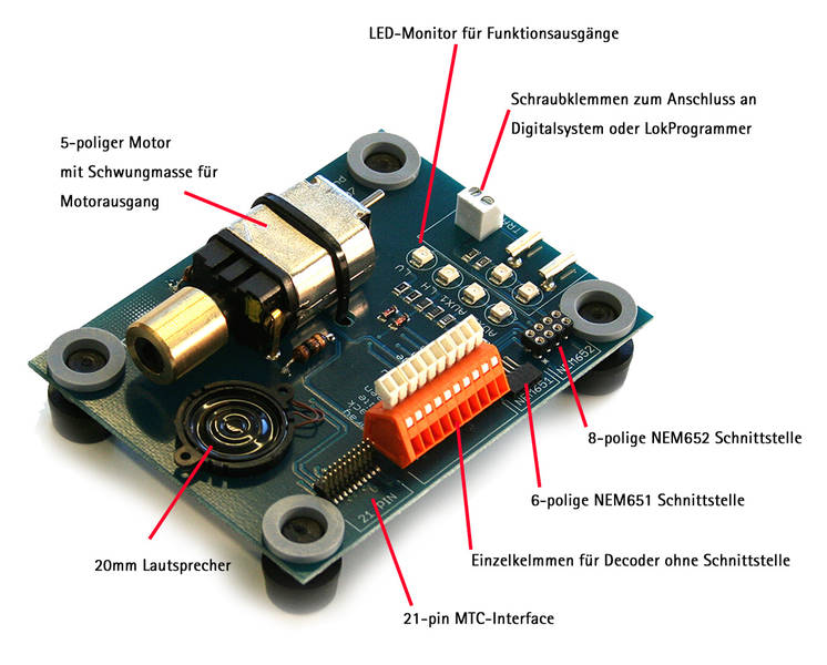

pendant que j'y suis, histoire de tester et regler un decodeur sonore, j'ai decouver ce p'tit banc assez pratique je trouve ;)
ESU 51900 decoder test
cela permet de tester hors machine toutes les fonctions d'un loksound, par exemple la synchro entre le demarrage moteur et les sons correspondant :siffle:
un trentaine d'euros, c'est pas excessif pour ce que c'est, mais il semblerait qu'il ne fonctionne qu'avec le Lokprogrammer :gne: :gne:
connaissez vous ce petit banc, peut il fonctionner aussi avec une simple alim, et cela vaut il le coup d'acheter ce Lokprogrammer (evidemment, dans l'optique de bricoler les Loksound) :?: :?:

Les deux entrées simulent la voie, donc ce devrait fonctionner avec d'autres centrales, mais je n'ai évidemment pas testé.
Faire attention: Le lokprogrammer limite le courant dans le décodeur en détectant les surtensions / surcourants.
Ce n'est pas le cas avec toutes les centrales, et pourtant très pratique pour tester l'installation d'un décodeur.
