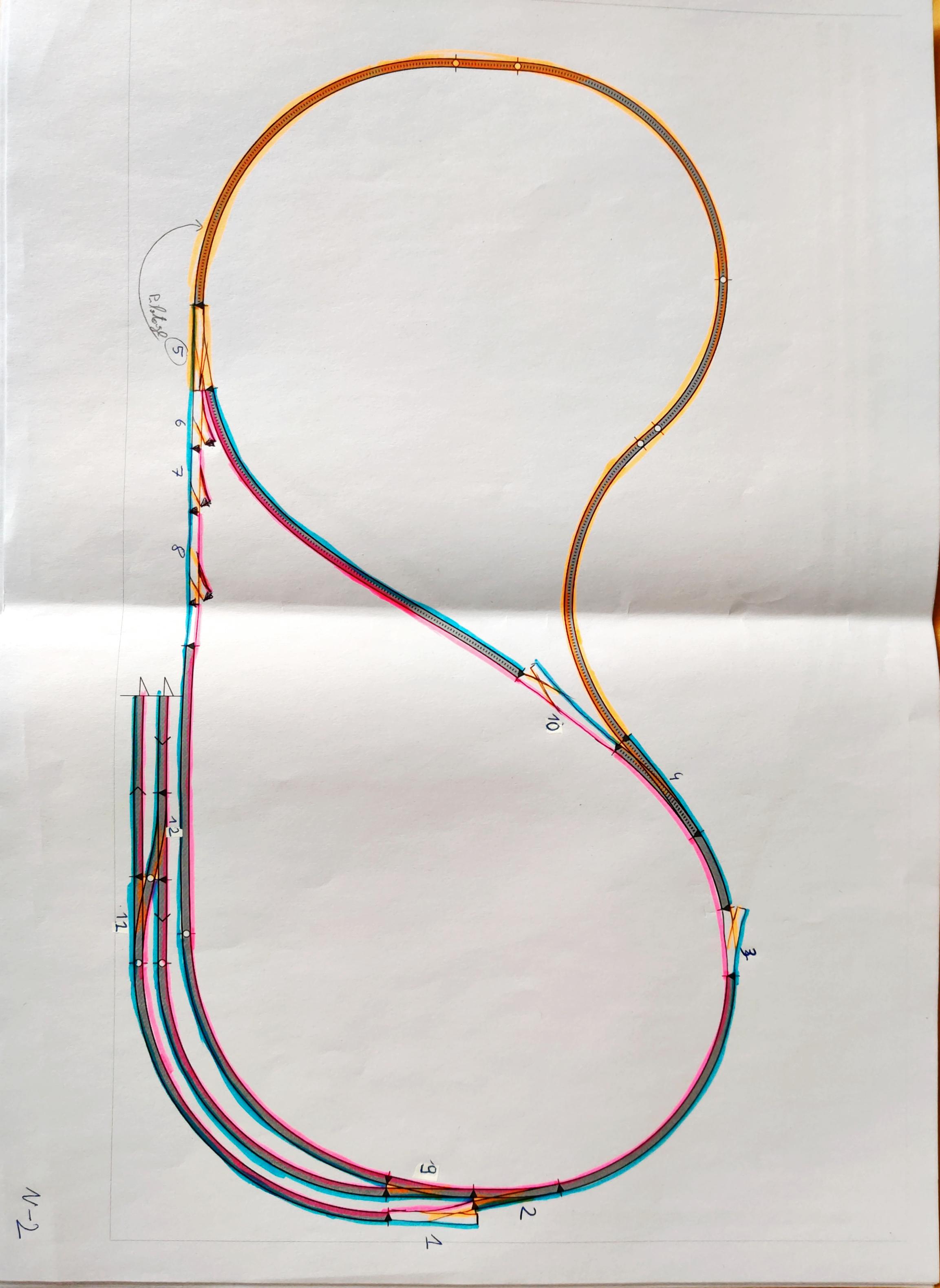

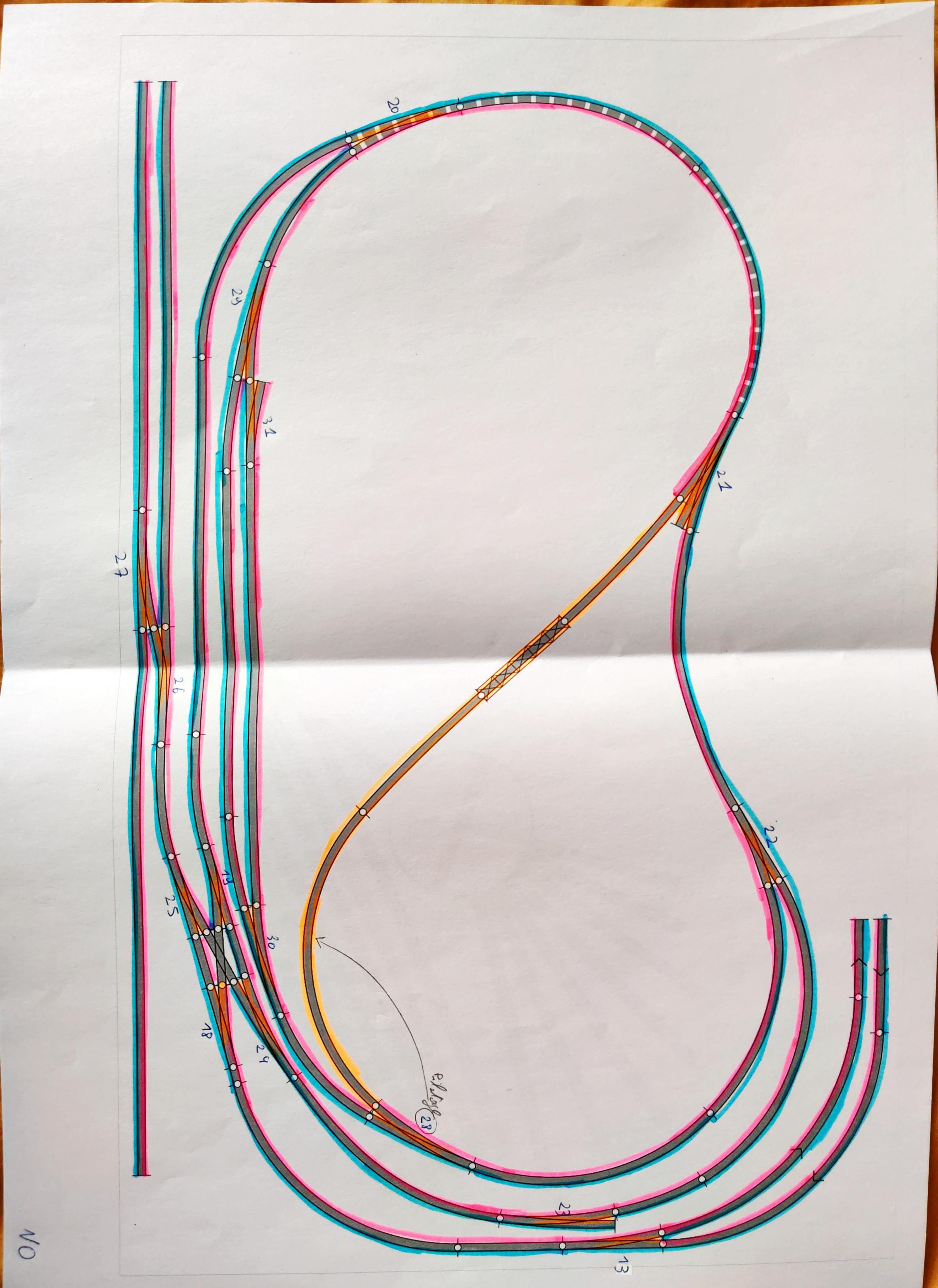

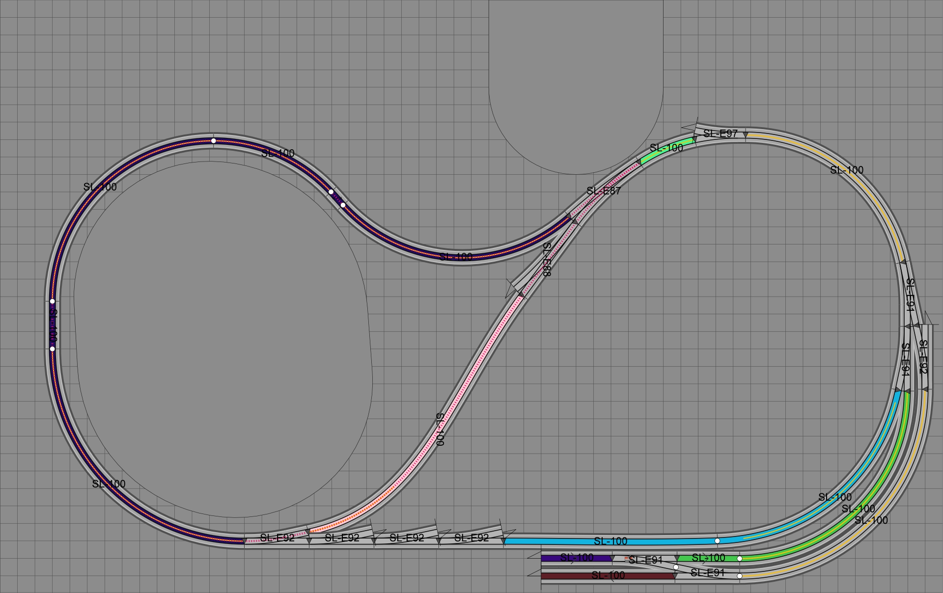

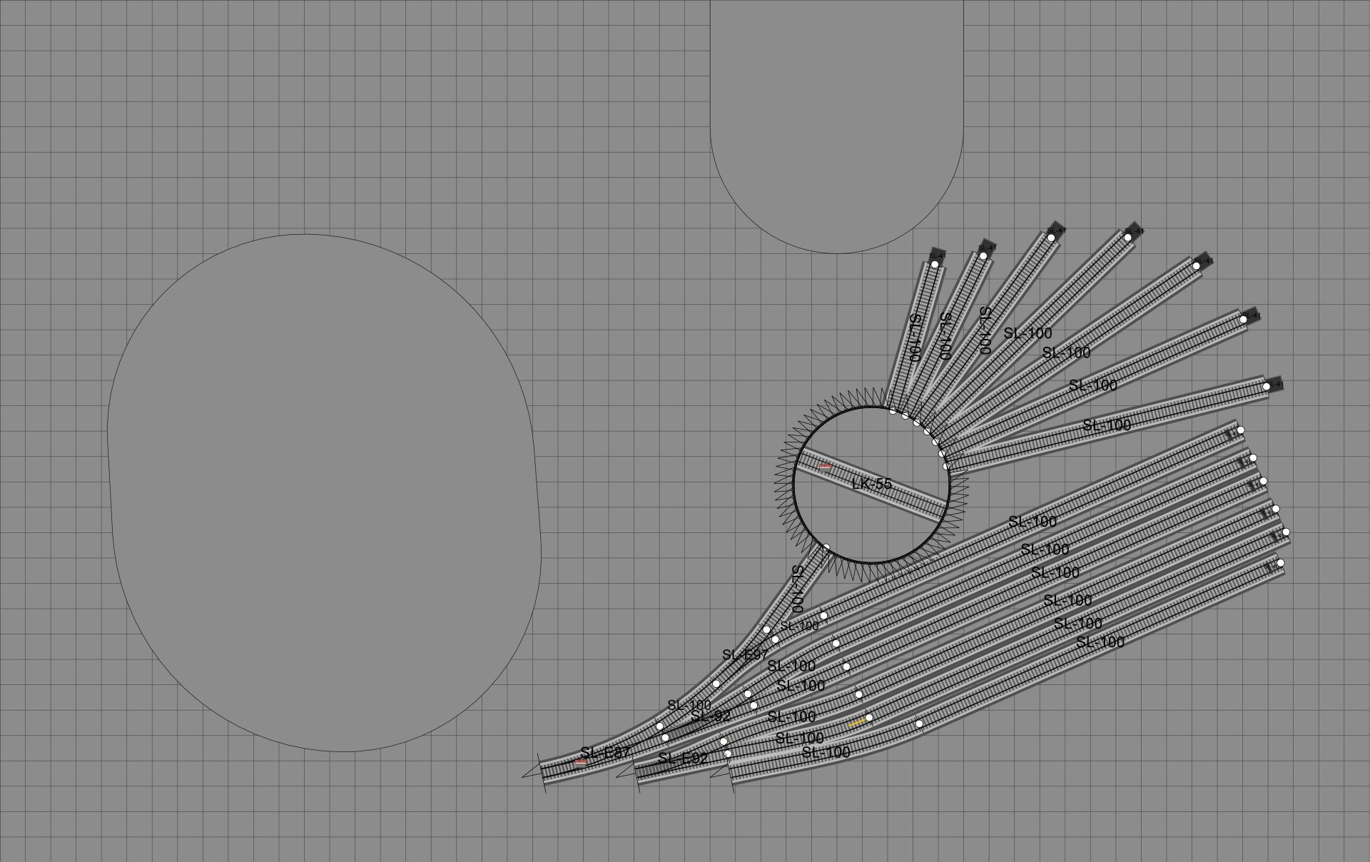

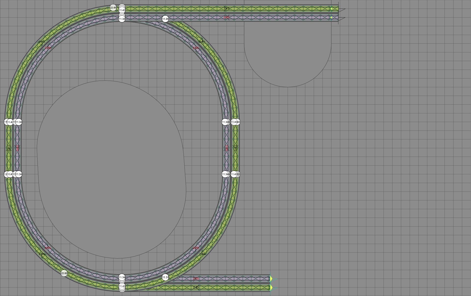

En complément voici le plan de mon réseau !
Circulation au niveau triage (N-2)
Une section de voies sont à courant inversable: la partie gauche (en violet incluant l'aiguillage E92), pilotée l'aiguillage E92 à son extrémité
Zone de triage principale (N-2)
Rampe entre N-2 et plateau de jeu
Plateau de jeu
Une section de voies sont à courant inversable: la diagonale, pilotée par l'aiguillage double en courbe

Bon déjà, tu as au moins 2 boucles de retournement : a voir si tu gères ca avec des modules dédiés ou si la centrale Ecos permet de le gérer ?

Messagepar quentin74
28 Fév 2023, 14:57
PhilHO95 a écrit:Bon déjà, tu au moins 2 boucles de retournement : a voir si tu gère ca avec des modules dédiés ou si la centrale Ecos permet de le gérer ?
Je pensais les gérer avec la position des aiguillages. Je m'explique :
mon moteur d'aiguillage sera couplé à 2 inverteurs, je voulais donc alimenter les voies de retournement avec des sorties d'inverteur, et changer le courant lorsque le train à fini de passer l'aiguillage.
J'avais cru comprendre qu'en digital, un changement de polarité "à chaud" n'était pas un problème ?
Ps: les couleurs sur le plan sont là pour indiquer les polarité : rouge + / bleu - / orange +ou- en fonction
La position de l'aiguillage 28 détermine la polarité de la voie en orange
La position de l'aiguillage 5 détermine la polarité de la voie en orange (lui inclus)
Modifié en dernier par quentin74 le 28 Fév 2023, 15:59, modifié 1 fois.
