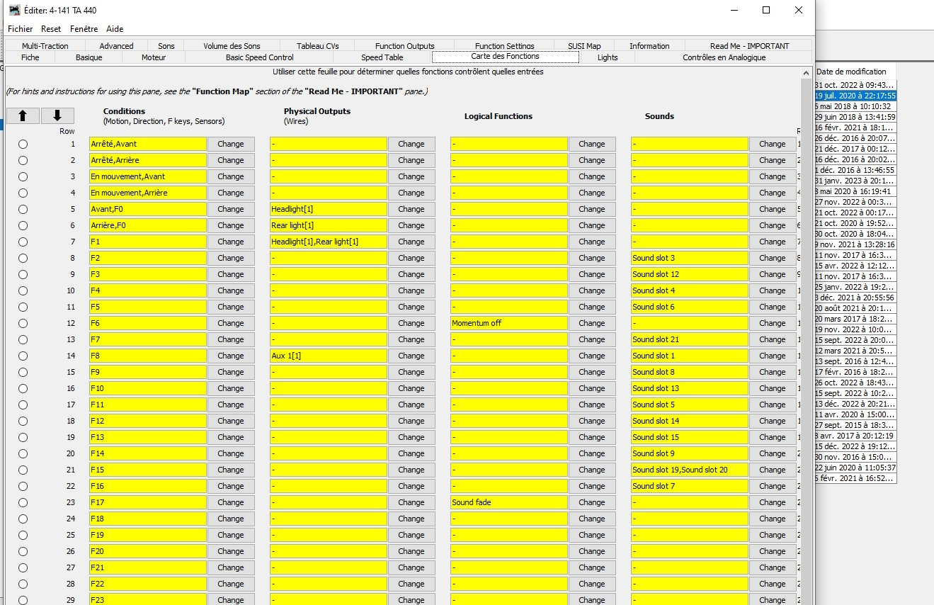

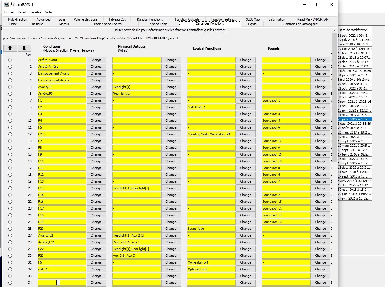

Le V5 dispose d’énormément plus de possibilités que le V4 et la méthode de programmation a du s’adapter à nos centrales.
Je t’invite à installer le logiciel gratuit Lokprogrammer disponible sur le site ESU.
Ce logiciel te permettra de simuler les modifications que tu souhaites réaliser puis d’ouvrir une fenêtre dans laquelle tu trouveras la liste des CV modifiés et que tu pourras écrire en programmation manuelle.
Sinon, il te reste la solution JMRI qui est plus généraliste car adaptée à toutes les marques de décodeurs mais je connais moins.
dnrphil

J'ai commencé avec le Sprog, mais dès les décodeurs V4 chez ESU j'ai pris un Lokprogrammer.
C'est un investissement mais je l'ai largement rentabilisé depuis le temps.
