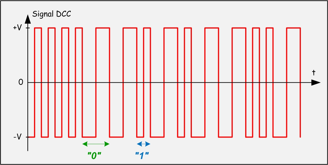

28 Jan 2023, 17:53
Bonjour Christian,
Pour faire rouler simultanément plusieurs locomotives en DCC, il te faut justement une centrale qui va générer ce signal DCC, qui fournit l'énergie au réseau tout en transmettant les commandes aux locos ou autres éléments (aiguillages, ...) selon leurs adresses.
Parmi les centrales les moins chères, citons la DR5000 de Digikeijs (en rupture de stock en ce moment) et la z21 Start (blanche) de Roco.
Tu pourras commander manuellement locos et aiguillages.
Pour la DR5000, c'est faisable sur ton PC grâce à son appli ou en WiFi sur ton smartphone grâce à l'appli Z21 Roco compatible.
Pour la z21, tu peux utiliser la commande filaire Multimauss. Pour le WiFi, il faut acheter le routeur avec le code de déblocage.
Si tu veux gérer des arrêts par détection, il te faut des modules de rétrosignalisation et un logiciel qui va gérer l'ensemble (CDM-Rail ou RocRail pour les gratuits, iTrain ou TrainController). Tu pourras alors gérer automatiquement l'ensemble du réseau : locos, trajets, aiguillages, signaux, ...
