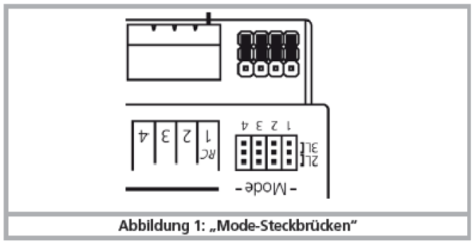

Pour commencer, tu as bien des EcosDetector et pas des EcosDetector Standard.
Ensuite tes cavaliers sont bien positionnés sur 2L ?

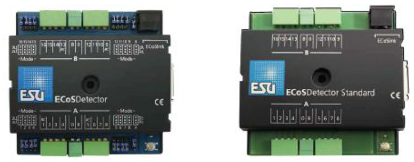

Re, en effet j'ai ECoSDetector Standard, comme décrit sur l'image de droite, donc il n'y a pas de cavalier pour 2 rails ou 3 Rails.

Donc, les EcosDetector Standard sont fait pour le 3 rails, ils ne font que détecter l'occupation de la voie mais ne l'alimentent pas.
